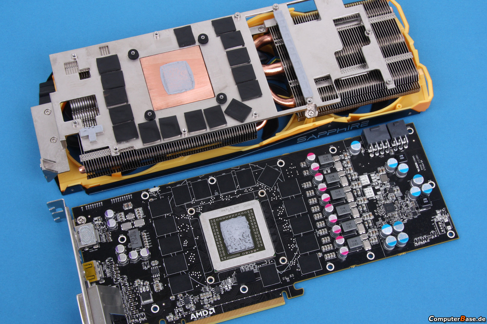

Ist der Kühler bei der Wakü Variante ein umgelabelter EKWB? Das Logo und der Stiel sind doch sehr ähnlich.
Und das nur 3 von 5 Heatpipes Kontakt haben erklärt einiges.
autsch, ich glaub auch die hier wird ins taumeln beim kühlen geraten
könnte man den "kühlblock" der auf dem chip aufliegt nicht etwas höher machen, sodass dann drei heatpipes oben aufliegen und zwei weitere oder so dann seitlich an diesem kühlblock anliegen
damit keine heatpipe leer ausgeht
würde das was bringen?
mein gefühl sagt ja

Der abgebildete Kühler ist nicht der von Powercolor, sondern das Asus Modell ;)
Die haben den selben Unfug gebaut wie Asus. Von den 5 Heatpipes haben nur die inneren Kontakt zum Chip-
Also sind die jeweiligen äußeren Heatpipes ohne jede Funktion.:freak:
Die hätten sich mal ein Beispiel an Sapphire nehmen sollen und dem Kühler eine Kupferplatte gönnen sollen, diese hätte die Wärme auf alle Heatpipes weitergeleitet.

Insbesondere am Modell von Asus, aber auch an der Variante von Gigabyte hat sich gezeigt, dass der unveränderte Einsatz von Kühlsystemen, die für Nvidias GK110-GPU entworfen wurden, der „Hawaii“-GPU von AMD nicht gerecht wird. So stehen beim Asus DirectCU-II-Kühler beispielsweise nur drei der fünf Heatpipes im direkten Kontakt mit dem Chip. Der Grund: die Hawaii-GPU ist deutlich kleiner als der GK110 (438 mm² zu 550 mm²).
Also mich überzeugt das Argument bzw. Bild nicht wirklich. Es kommt so rüber als wäre der GK110 erheblich größer. In Wirklichkeit ist der Unterschied minimal. Wenn der GK110 qudratisch ist sind's 2,5 mm Kantenlänge mehr. Da hängen die äußeren heatpipes auch neben dem Die. Es ist ja auch nicht so, dass die gar nichts bringen. Die sind ja mit den restlichen pipes verbunden. Ne ordentliche Bodenplatte wäre wohl trotzdem besser.
Wie kommst du auf 2,5mm?
Der GK110 Chip ist nahezu quadratisch, Hawaii hingegen rechteckig, so dass die für die Kontaktfläche der Heatpipes des Asuskühlers relevante Kantenlänge deutlich geringer als die von dir angenommenen 2,5mm Unterschied zum GK110 ist.
