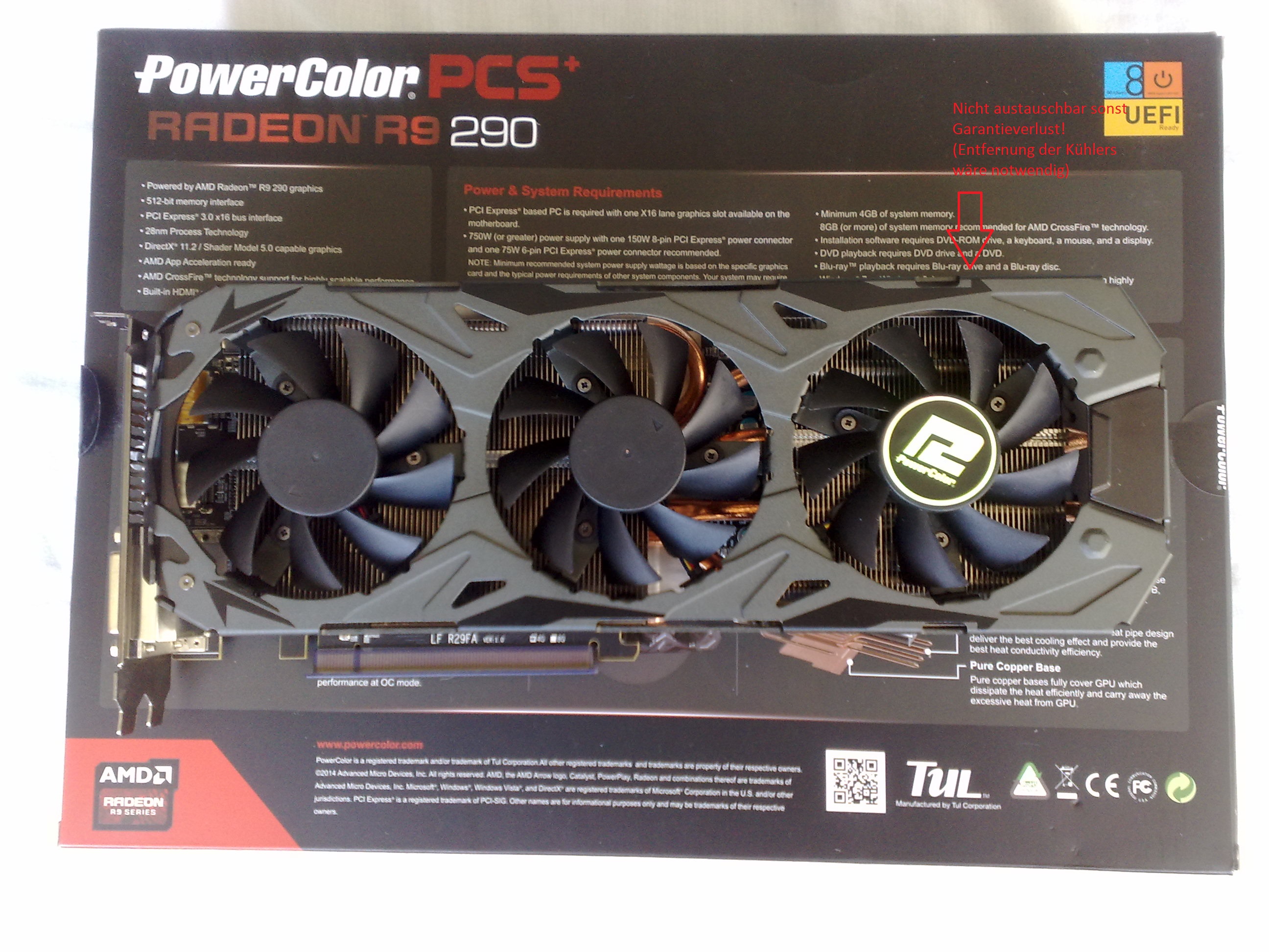

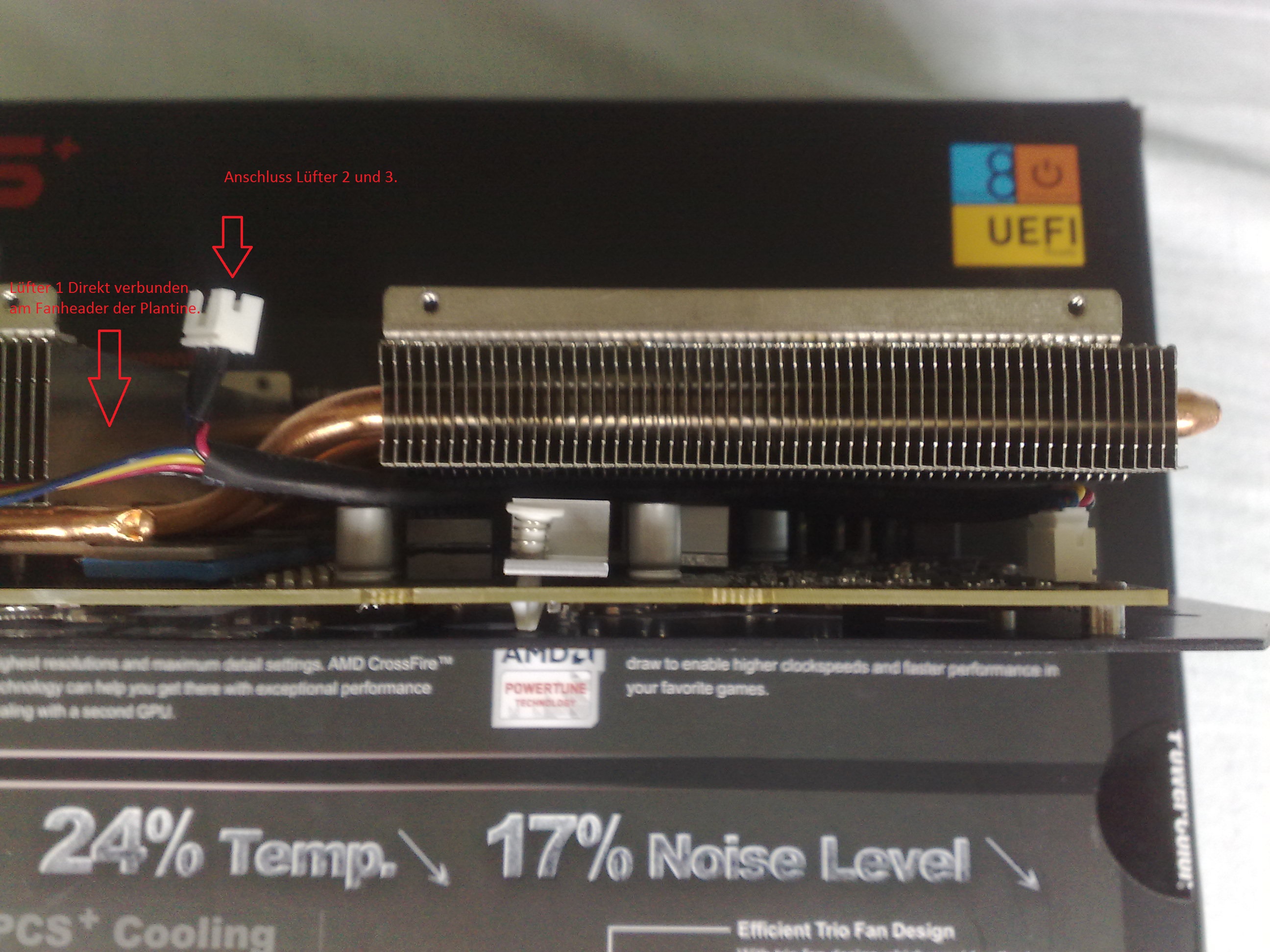

Ich hatte jetzt vor kurzem eine Ersatzlüftereinheit von Powercolor bekommen. Das war zumindestens besser als wieder die Versandkosten zu haben. Leider lässt sich der erste Lüfter nicht ersetzten. Ich hänge mal zwei Bilder an.
Verlauf:
1. Karte (1.) Austausch (nach ca. 15 Monaten) beim Händler (MF) (Lüfterklackern/schleifen, Lagerschaden)
2. Karte (2.) Austausch (nach nur einem Monat) direkt über Powercolor (Lüfterklackern/schleifen, Lagerschaden)
3. Austausch (nach 1 1/2 Monaten) Händler weigerte Sich die Karte (3.) anzunehmen da diese nicht mehr von Ihnen stammt (Lüfterklackern/schleifen, Lagerschaden).
4. Kontaktaufnahme mit Powercolor. Zusenden der Ersatzlüftereinheit (mit 3 Lüftern). Eigenreparatur ohne Garantieverlust. (in Abstimmung mit dem Powercolorsupport)
