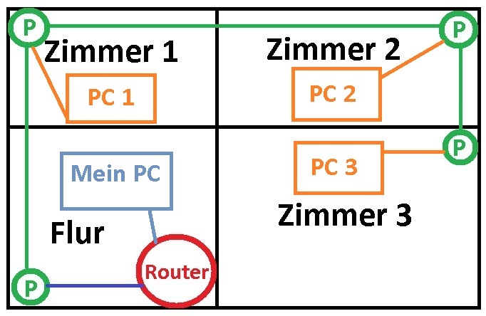

ich möchte mein Heimnetzwerk von W-LAN auf PowerLAN umbauen (Strahlung reduzieren), habe keine Erfahrungen mit PowerLAN, brauche Hilfe!
Das Ziel ist, vier Zimmer mit Router im Flur verbinden.
Ein W-LAN Router mir vier LAN Anschlüssen ist vorhanden, kann ich den als Brücke zum Internet benutzen.
Ich habe mir das so vorgestellt:
vier mal PowerLAN-Adapter, in jedem zimmer einer und der im Flur wird an den Router in den LAN-Switch angeschlossen.
powerlan-jpg.295639
P = http://www.alternate.de/html/product/TP-LINK/TL-PA210/962529/?tk=7&lk=2070
Kann das so gemacht werden?

Ohje, mal von der Strahlung abgesehen, die beste Lösung ist die am wenigsten komplexe.
Sprich die wenigste Hardware, die wenigsten kabel,
Ich für meinen Teil hab 5 WLAN Router im Repeater/Bridge/Netzwerkkarten Modus in Sterntopologie verbunden.
die Rechner brauchen keine extra WLAN Karte bei Onboard LAN. Geräte ohne WLAN können direkt angebunden werden. und die Performance bricht auch nicht zu sehr ein,
Power LAN war bei mir sehr störanfällig, da verteilt über das ganze Haus
ja nach Art des Internet Anschluss bietet sich auch am sich mal in Richtung DSL-Splitterfreies setup umzuschauen und auf Legacy ISDN und analog Telefon zu verzichten, sondern gleich auf DECT zu setzen, ausser mann telefoniert eh nur über Mobil
Übrigens, es gab auch Routernetzteile bei Netgear, die auch das Signal von der LAN Buchse ins Stromnetz geleitet haben
Theoretisch kannst du das so machen, aber das Problem beim PowerLAN ist immer, dass dir niemand im Vorraus sagen kann, was im Endeffekt durch die Leitung geht, da das von den Leitungen abhängig ist.
Das kann man in der Tat so realisieren, wie Du es dir vorgestellt hast. Da es hier um 4 PowerLAN Adapter geht, würde ich wie bereits erwähnt die 500MBit/s Adapter wählen.
Es stimmt auch, dass sehr viel davon abhängt, wie gut der Elektriker in der Wohnung bzw. dem Haus seinerzeit gearbeitet hat.
Meine Erfahrung in zwei sehr großen Wohnungen war bisher eigentlich die, dass die Bandbreite an meinem Rechner mit 4 Adaptern - über die Wohnung verteilt - absolut i.O. war. Man muss dazu wissen, dass die Datenrate immer weiter sinkt, je mehr Adapter man gleichzeitig verwendet. Bei nur 2 Adaptern hast du also die höchste Datenrate, mit 3 wird diese halbiert, mit 4 geviertelt, etc.
Ich konnte immernoch mit den maximalen 16000 meines DSL Anschlusses herunterladen und die Latenzen sind beim Zocken gegenüber einem LAN Kabel nur wenige Millisekunden schlechter - da du vorher WLAN genutzt hast, dürfte das ja aber nicht mal ein Faktor sein.
PowerLAN Adapter solltest du für den besten Durchsatz direkt in die Wand stecken, d.h. nicht erst in eine Verteilerdose, da das meist zu Problemen führt und die Nettodatenrate enorm schwankt. Dadurch geht einem natürlich in jedem Raum theoretisch 1 Steckdose verloren, also vielleicht Adapter mit durchgeschleifter Dose kaufen...und nicht alle Adapter 24/7 gesteckt lassen (je nachdem, wie gut der Energiesparmodus ist, merkt man das sonst auf der Stromrechnung).
Verschlüsselung auf jeden Fall nutzen (in alle Adapter eine selbstausgedachte SID einstellen), damit nicht irgendein Nachbar bei schlechten Leitungen mithören kann, wenn er durch Zufall den selben Adaptertyp hätte.

WOW, das ging ja schnell, DANKE!
Ist diese Adapter OK? http://www.alternate.de/html/product/TP-LINK/TL-PA251/925164/?tk=7&lk=2070
Mein PC ist im Flur und direkt an den Router über LAN angebunden.
powerlan-jpg.295643

hallo,
sag mal, kappierst du das nicht?
damit strahlt dein ganzes stromnetz!
leg gute lan kabel, die sind abgeschirmt, da strahlt nix!

Das mit der P-LAN Strahlung habe ich nicht gewusst.
Ich werde einfach CAT 7-LAN-Kabel verlegen, ist zwar viel Arbeit, aber mach ich gerne und kann das jedem nur empfehlen, bevor es zu spät ist.
