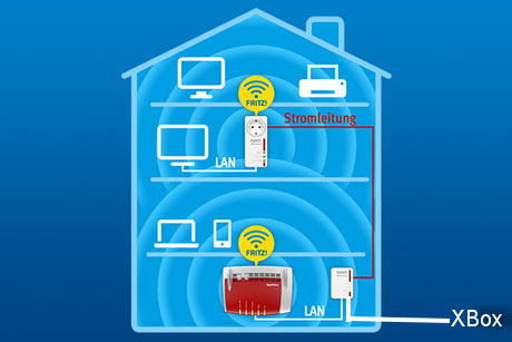

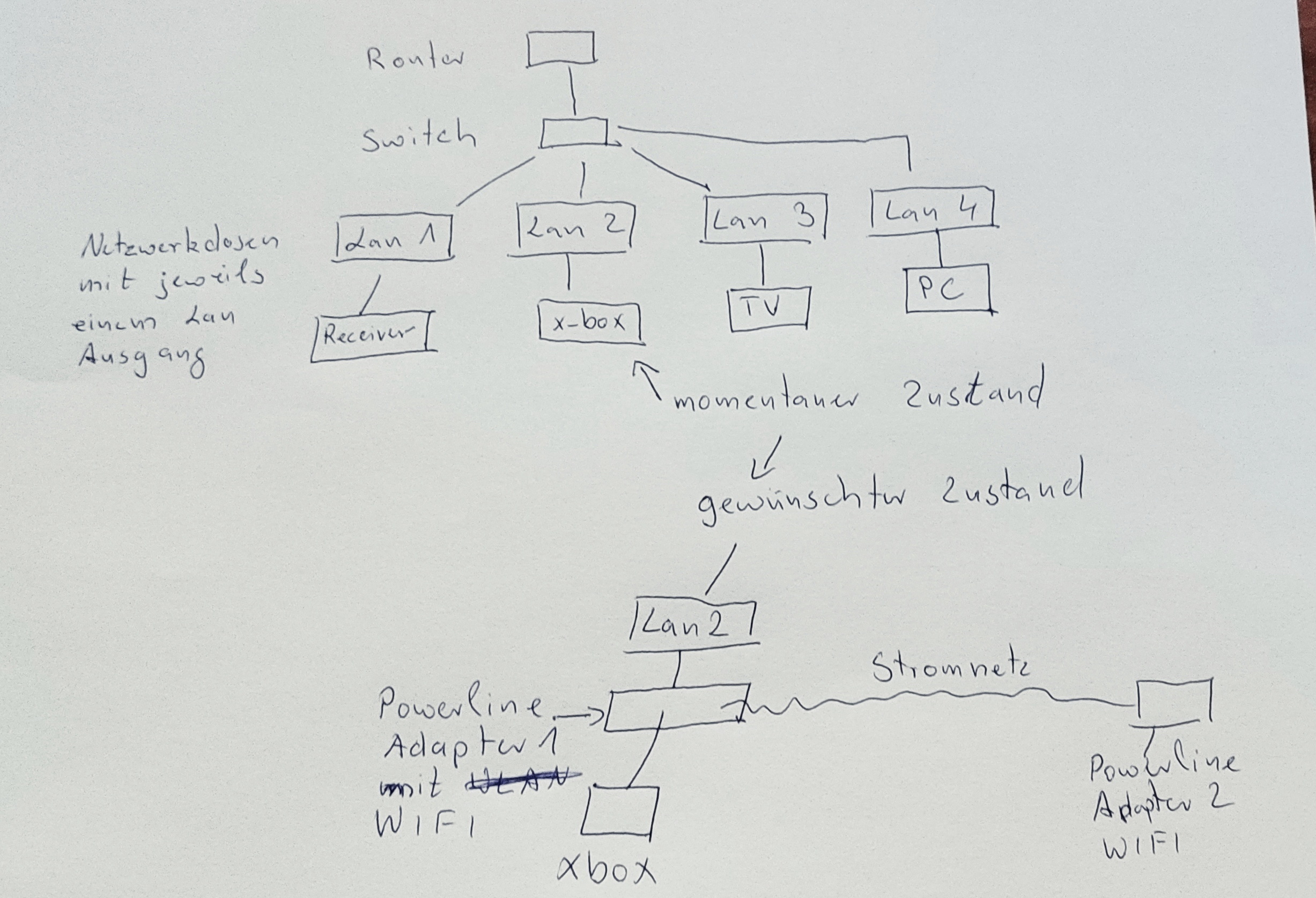

Ich bin mom. auf der Suche nach einer Möglichkeit Netzwerksignale über das Hauseigene Stromnetz zu schicken. Problem bzw. Anforderung ist folgende.
Ich möchte an einer Lan Dose ein Poweline Adapter mit WIFI setzen, der auch als Switch fungiert, damit ich die mom. Geräte an dieser Dose weiterhin per Netzwerkkabel direkt verbinden kann. Sozusagen müsste der Powerline Adapter min. 2 Lan Anschlüsse haben. Einen für das Signal vom Router welches er zum nächsten Powerline Adapter via Stromnetz schickt und andererseits einen Lan Anschluss an den ich das mom. Gerät anschließen kann. Habe von Devolo triple gelesen, aber das scheint praktisch der Empfänger zu sein, an den man 3 Geräte anschließen kann. Ich bräuchte praktisch das selbe für den Powerline Sender, also den ersten in der Kette. Im Grunde ein Powerline Adapater mit integr. Switch,
Gibt es sowas?
Sozusagen, der Powerline Adapater der per Lan direkt am Router hängt müsste noch einen Lan Ausgang haben.

Du hast aber doch einen Switch. Was hindert dich daran ihn weiter zu benutzen? Willst du den einfach los werden, um ein Gerät zu sparen?
So ganz verstehe ich nicht, was Du vorhast... Wenn Du am Ausgang vom Adapter einen Switch hängst bzw. den im Triple eingebauten nutzt hast Du 3 Geräte die Du dranhängen kannst. Das kann auch ein Router mit WLAN sein ;)
Ich hab hier am Powerline eine Fritzbox angeschlossen, die spielt im Client Modus als Switch für den PC und WLAN für den ganzen Mobilkram etc.
Im Keller steht eine weitere Fritz die am VDSL 50 hängt und per Powerline das Signal im Haus verteilt.
Der Empfänger? Jeder Adapter ist Sender und Empfänger wenn Du so willst. Der Triple scheint schon das zu sein was Du suchst, die Frage ist eher ob Du wirklich Powerline brauchst.

Mit dem Switch hat das nix zu tun....die Anforderung geht von der LAN Dose Aus. Sicher ich könnt dort einen 2ten Switch anhängen und da aus meiner Ein Kabel Lan Dose mehrere Ausgänge machen, will ich aber nicht, da ich von diesem Punkt eh auf ein Powerline Adapter gehen will. Und daher die Frage, ob es ein Powerlne Adapater gibt, der einerseits das Lan Singal zum nächsten weiterleitet und auf einem anderen Lan Anschluss mein Endgerät versorgt

Weil ich weder einen 2ten Switch betreiben will und dass auch gar nix mit meinem Problem zu tun hat. Wenn dem so wäre würd ich das auch machen. Noch kann ich vom 1sten Switch ein 2tes Lan Kabel bis zum Empfangspunkt legen. Daher die Sache mit der Powerline

Ok, das wusst ich nicht. Dann ist die Lösung ja gaaanz einfach...Top Danke. Wie gesagt, dachte dass es dabei auch Sender und Empfanger gibt. Sozusagen der eine kann mit dem Router sprechen und der andere nur mit seinem Powerline Kollegen. Perfekt. Also könnt ich auch 2 Triple Powerline Adapter nutzen und hätte direkt die Möglichkeit 5 Lan Geräte anzuschließen die per Kabel indirekt (Weil Stromleitung dazwischen) am Switch hängen?

Vielleicht lässt es sich einfacher verstehen, wenn ich sage ich will im Garten ein WiFi Adapter betreiben. Wlan hab ich dort nicht, daher fällt Repeater aus. Aber ich hab ne Steckdose im Garten. Und von daher, wollt ich halt über eine Lan Dose im Haus, die Stromleitung zum Garten nutzen, um dort auch Wlan zu betreiben. Problem ist, das an der Dose schon Endgeräte hängen und ich keinen weiteren Switch anbringen will. Ich danke euch vielmals für eure Infos. Habt mir in 10 Minuten mehr geholfen, als das Inet in 5 Stunden.
Der Adapter im Haus kann ja dann irgendwo sein wo noch ein freier Netzwerkanschluss verfügbar ist - das wäre der Vorteil von der Powerline Lösung. Vielleicht findet sich ja ein anderer Standort der besser geeignet ist.
