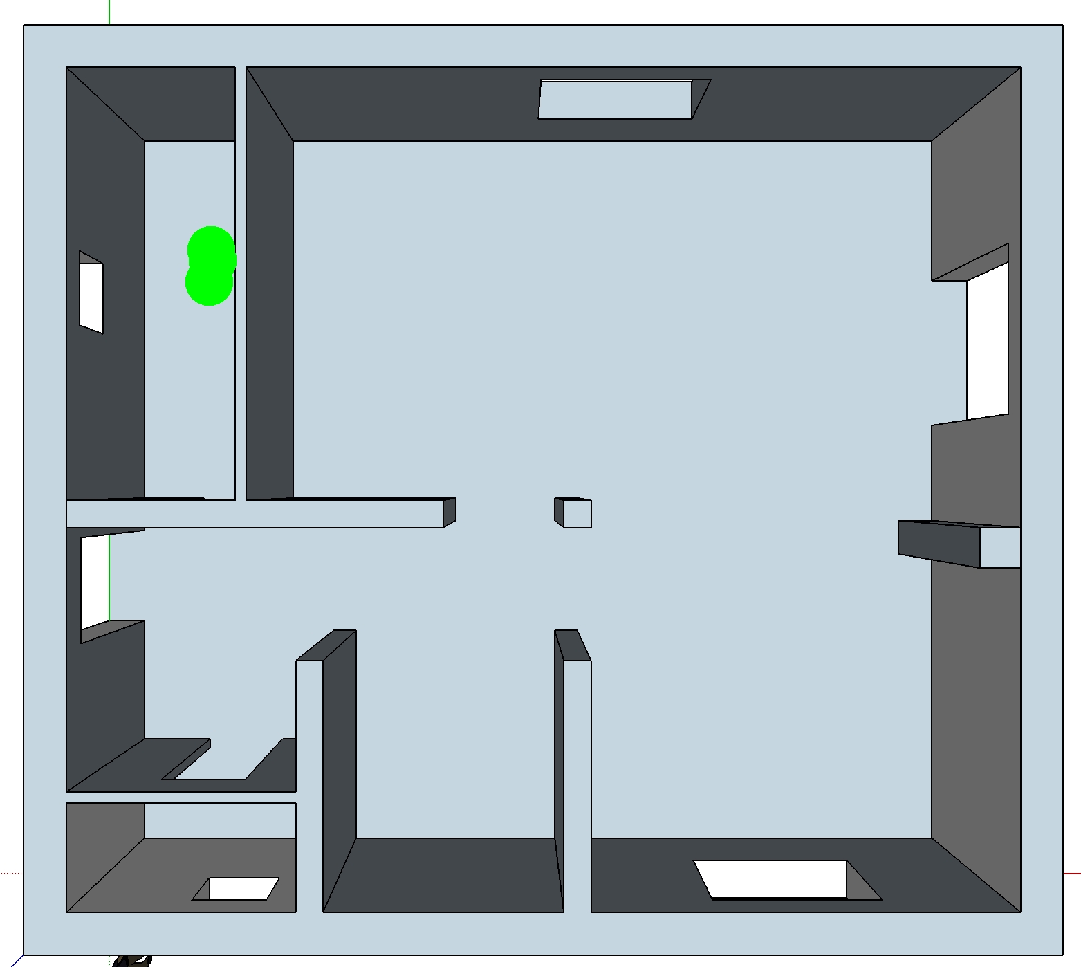

  • Glasfaserleitung (FTTH aktuell 80/15Mbit) kommt an einem "Mini ONT" im Haus an. (grüner Punkt)
  • AVM Fritzbox 7530 (vom Provider bereit gestellt) mit aktueller 7.21 Software hängt dahinter. Physisch an der Wand montiert. (grüner Punkt)
  • per LAN hängt ein 1220E an der Fritzbox (grüner Punkt)

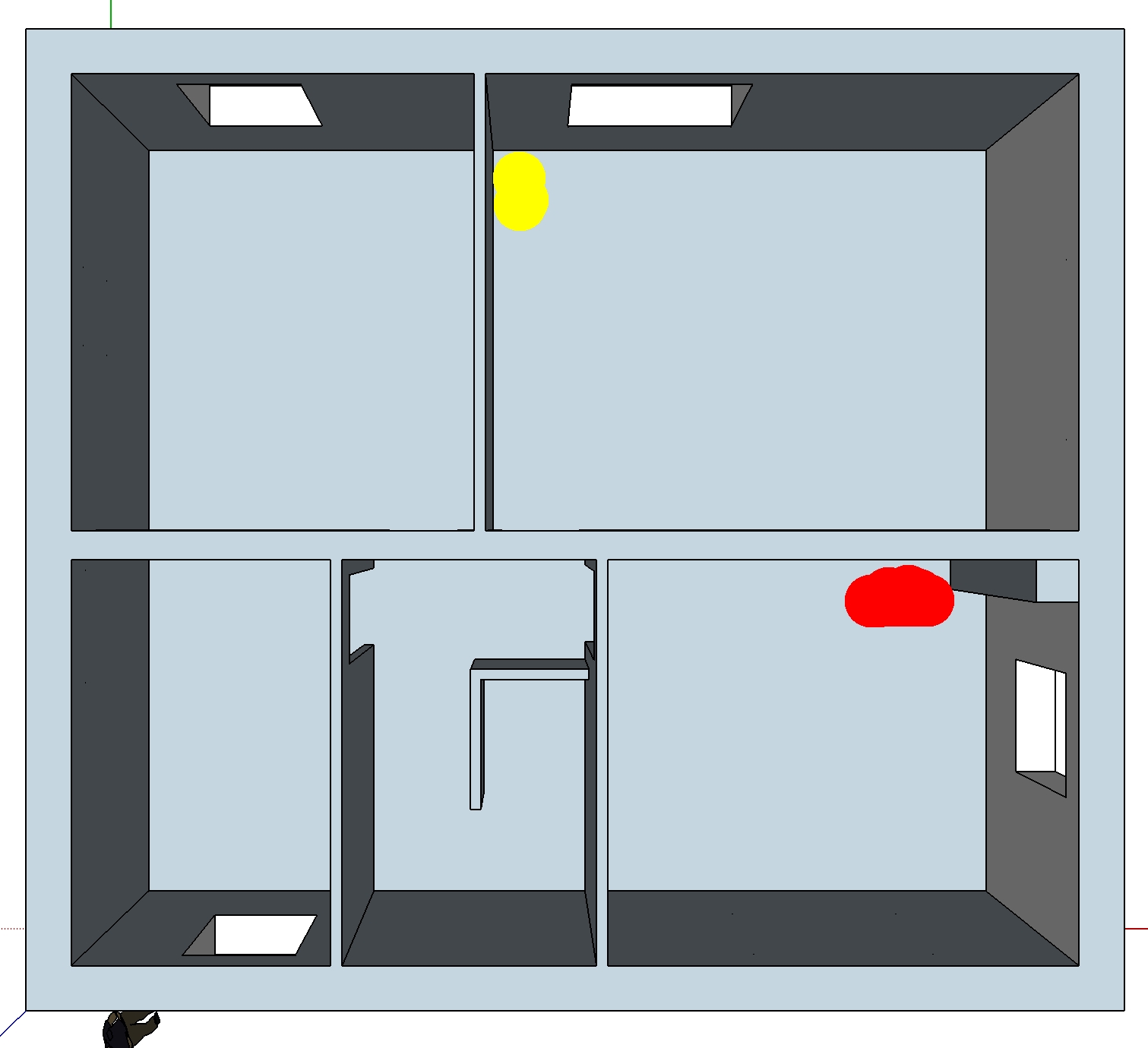

  • der 1260E befindet sich ein Stockwerk darüber (gelber Punkt)
  • der Arbeitsplatz befindet sich einen Raum weiter (roter Punkt)

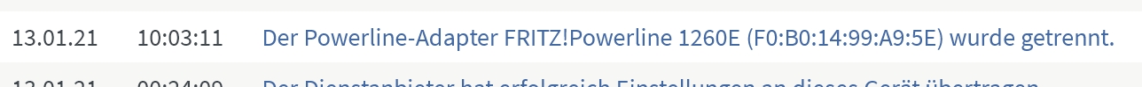

  • Die Fritzbox meldet im Ereignisprotokoll nur lapidar dass der Adapter getrennt wurde. (zu dem Zeitpunkt war niemand Zuhause daher fiel es nicht auf)

Der Verteilerkasten sitzt direkt unter dem Router. Und somit wäre garantiert jede Phase "erschlagen".

@Timberwolf90 SAT gibt es im OG jeweils vom roten und gelben Punkt zum Dachboden. Ins EG kommt es ebenfalls vom Dachboden direkt an. Leider im Raum unter dem roten Punkt an Wand die im Bild von unten "alleine" kommt.
Zum Router würde ich da auch wieder nur über die Rohre der Stromleitung kommen oder wenn ich die halbe Wand auf stemme könnte ich zum Rohr der Heizungssteuerung kommen. Diese endet im selben Raum wie der Router.
