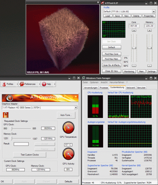

Takt ist bei Spielen definitiv konstant 860/1250, und fällt nie ab. Frameraten konstant niedrig, und bei allen Einstellungen geich. Fellwürfel dreht mit bis zu 1150fps, avg. rund 1000 (meine Alte schaffte avg. 200), wobei ein Core Vollast läuft und die GPU auch. Temperatur und Lüfter benehmen sich auch ganz normal, Idle 30, Last 50 Grad, und die Kiste bläst adäquat. Einen Defekt schliesse ich eigentlich aus.

Wenn die CPU am Ende wäre, müßte einer der beiden Lastgraphen den oberen Anschlag erreichen, wie es beispielsweise bei ATT zu sehen ist (ATT unterstützt keine Multicores). Mit ATT ist einer der Graphen auf Anschlag oben, der andere unten bei etwa 1-3%.
EDIT: Als Anhang mal der Betrieb mit ATT. So sieht das aus, wenn eine CPU limitiert. Man sieht, ein Core ist am Anschlag, der andere langweilt sich. Bei Oblivion (zweiter Anhang) sind beide nur halb beschäftigt.
