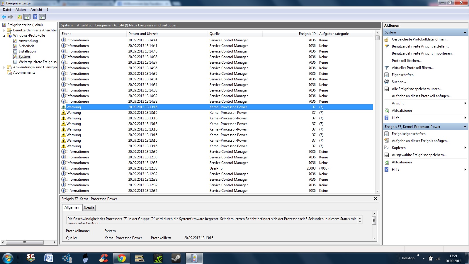

Also schon ganz viele Sachen. Dann schaute ich in der Ereignissanzeige nach und sah etwas erschreckendes. Jedes Mal wenn ich den Laptop hochfahre bekomme ich genau immer 8 Warnungen.
Die Geschwindigkeit des Prozessors "1" in der Gruppe "0" wird durch die Systemfirmware begrenzt. Seit dem letzten Bericht befindet sich der Prozessor seit 3 Sekunden in diesem Status mit verringerter Leistung.
Und genau diese Warnungen bekomme ich acht mal. D.h für jeden Prozessor. Die zweite warnung heißs also dann:
Die Geschwindigkeit des Prozessors "2" in der Gruppe "0"...
Ich habe schon alles mögliche ausprobiert, aber nicht hat geholfen. Ich bin total am verzweifeln. Kann mir jemand helfen?

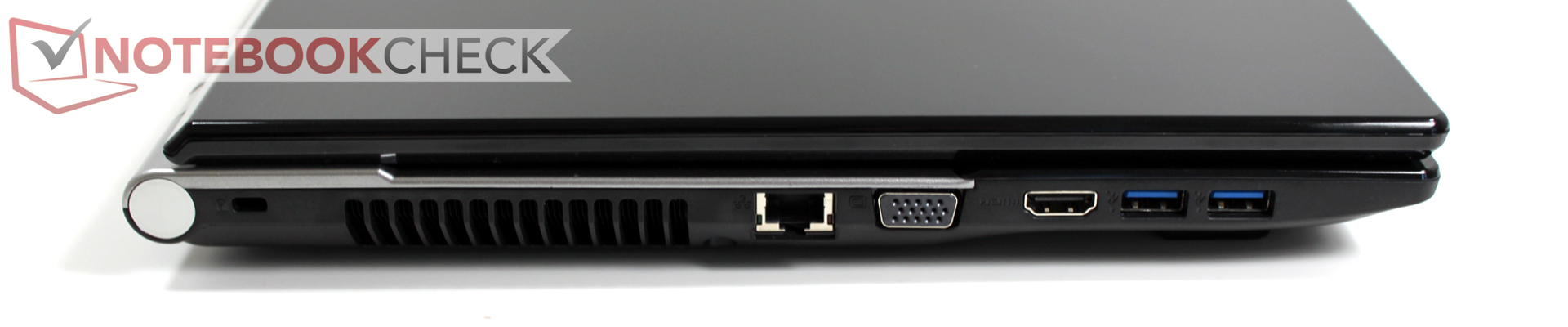

Wartung
Über eine vergleichsweise große Klappe an der Geräteunterseite erhält der User Zugang zu den beiden Laufwerksschächten, allen vier RAM-Speicherbänken, dem WLAN-Modul als auch einem feien mSATA-Slot. Nicht zugänglich sind hingegen CPU und GPU als auch das gesamte Kühlsystem. Bei weiterem Öffnen des Gerätes riskiert man den Garantieverlust des Gerätes.
Quelle: http://www.notebookcheck.com/Test-Acer-Aspire-V3-771G-Notebook.74162.0.html

irgendwo muss der Lüfter ja (unten) die kalte Luft ansaugen...
Ansonsten im laufenden Betrieb mal für 1-2 Minuten mit dem Staubsauger auf VOLL Kraft an die Kühlschlitze halten wo die warme Luft herausgepustet wird. AM besten noch mir so einem schmalen "Couchritzenadapter"

Auf dem Bild wo die Unterseite dragestellt ist rechts neben dem orangenen Schieber dort ist der Lüfter (Ansaugschlitze)!!!
Du kannst es zumindest versuchen äußerlich zu bereinigen. Einfach mit dem Staubsauger auf volle Kraft und hier ran:

Habe ich gemacht: keine Verbesserung. Ich kann euch mal diese Fehlermeldung zeigen

Also nach meiner Erfahrung nach, haben Kernel Power Error immer etwas mit einem Fehler in der Stromversorgung oder defekten CPU zutun. Hier wird mehr kaputt sein als nur Staub im Gehäuse drin. :/
