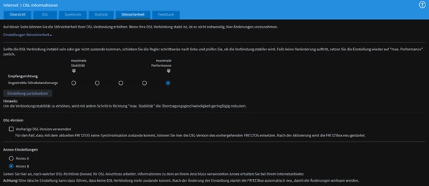

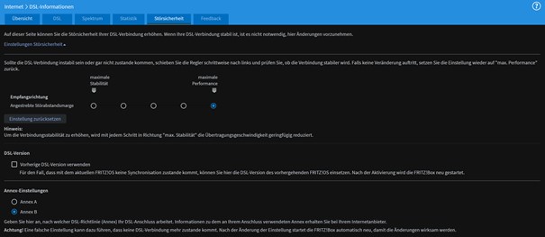

  • Nach Rücksprache mit AVM die Fritzbox-Einstellung bezüglich der Stabilität austesten: Hier ist es so, dass die Leitung wirklich stabiler wurde ab der mittleren Einstellung. Dann lief sie mal 4 Tage ohne Unterbrechungen durch. Es war aber auch der Fall, dass es nur einen Tag gehalten hat. Der AVM-Support ist der Meinung, dass die Abbrüche daher kommen, dass die Störabstandsmarge bei uns zu niedrig wäre, der Telekom-Support ist aber der Meinung, die Werte würden passen.

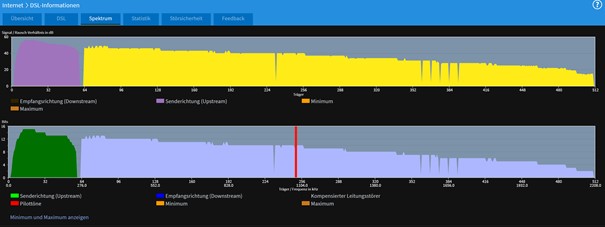

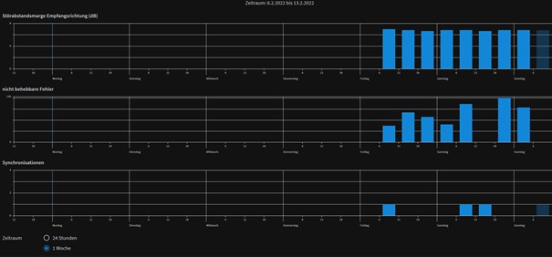

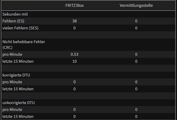

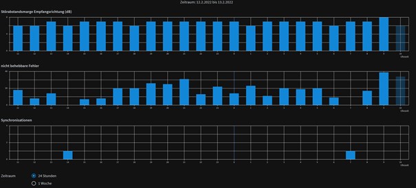

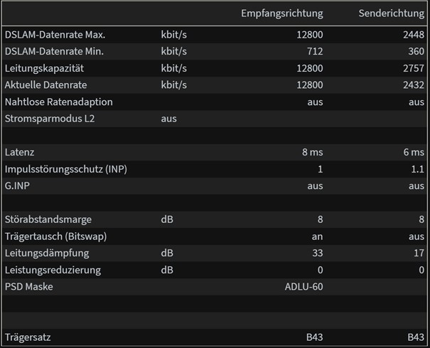

Hier ein paar Screenshot zu den DSL-Informationen vom Router. Die Stabilität habe ich aufgrund des Tests mit dem Leitungsprovisorium aktuell auf der Standardeinstellung stehen. Und nicht wundern, dass die Statistik nicht eine Woche zurückreicht, denn am Freitag war der Techniker da und ich musste den Router nochmal stromlos machen.

dein problem ist nicht ipv6, pppoe oder sonstwas, sondern dass die dsl-leitung den sync verliert. alles andere sind folgefehler.
powerline solltest du bei diesen bedingungen nicht einsetzen. wahrscheinlich hast du auf der strecke von dir zum dslam einen externen störer, der dafür sorgt, dass der sync verloren geht. wie du selbst schon beschrieben hast, kann sowas selbst ein defekter tv sein. das muss die telekom checken.

Dein Spektrum sieht nicht ganz ordentlich aus, aber auch nicht katastrophal.
Es hilft vielleicht nochmal ein hochaufgelöster Screenshot mit aktivierten Min-Max-Werten, wenn der Router eine Weile lief und nicht neugestartet wurde.

Welche Firmware hat die Box?! Meine 7590 zeigt das gleiche Verhalten wenn ich die neueste Labor-Firmware aufspiele. Alles davor läuft absolut stabil.
Dein Anschluss ist ganz einfach am Limit.
Die Störabstandsmarge liegt bei 8db, bei 7db ist es schon Glücksspiel ob die Verbindung aufgebaut wird.
Entweder du stellst alle Regler auf maximale Stabilität oder du lässt die Telekom die Leitung noch
weiter drosseln, auf 10 oder 11 MBit.
Was anderes hilft hier nur bedingt. Ein super teurer Industrierouter von Cisco oder so könnte
mit irgendwelchen magischen Algorithmen noch etwas mehr herausholen, doch hier liegt das Problem an
den "Kabeln der Telekom" (ist eher Deutsche Post uralt Zeug).

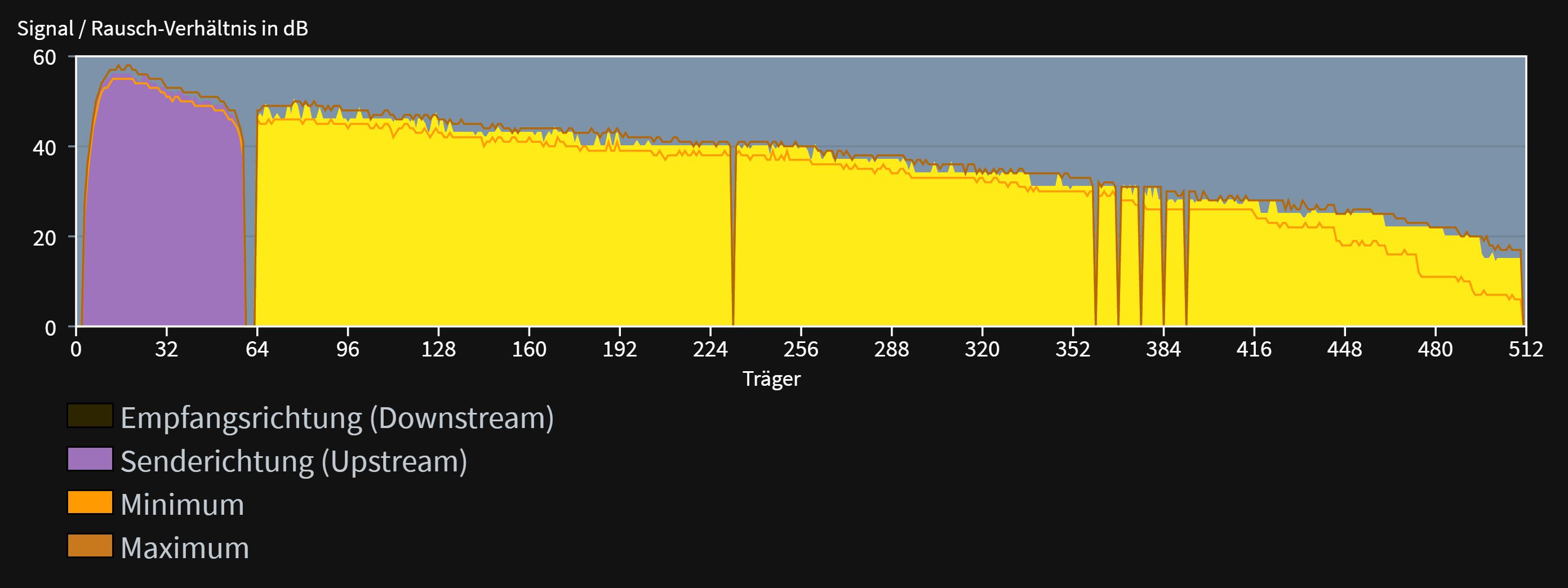

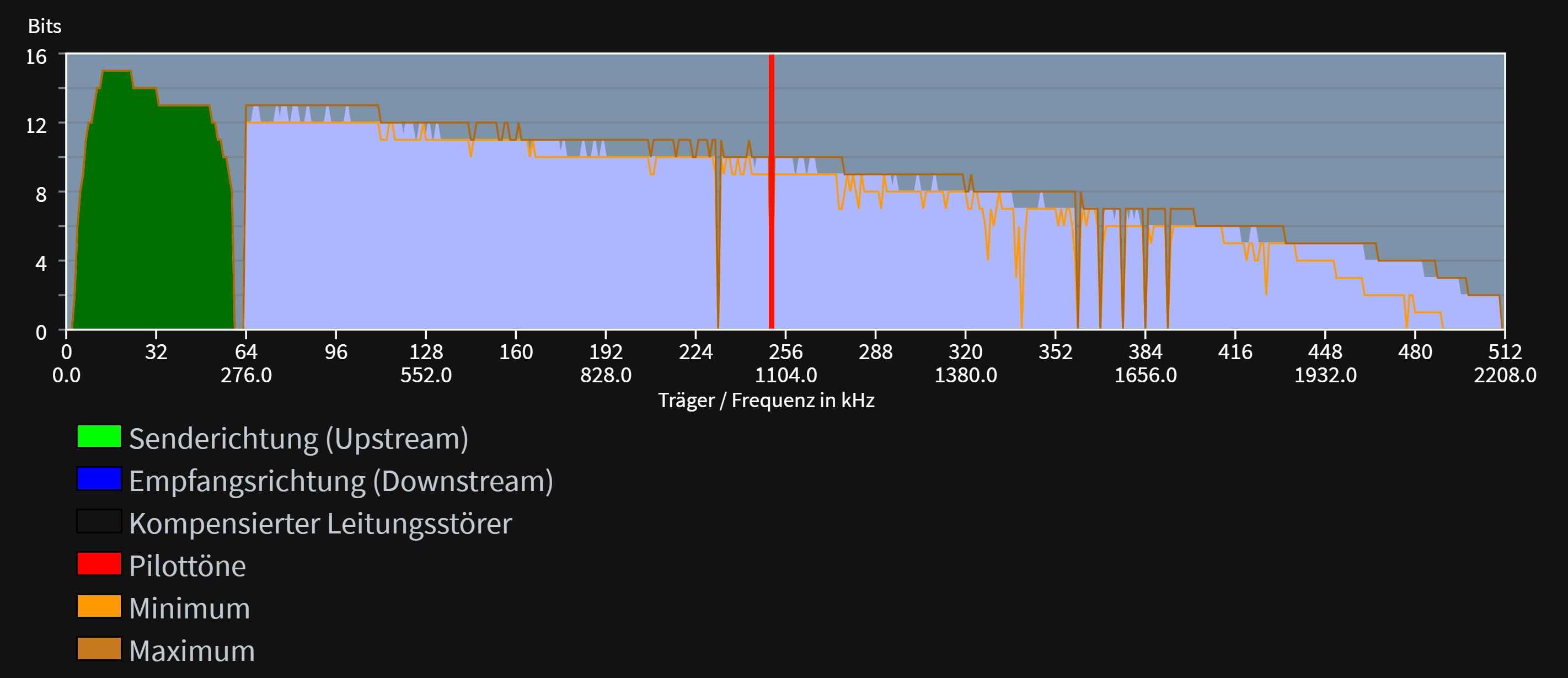

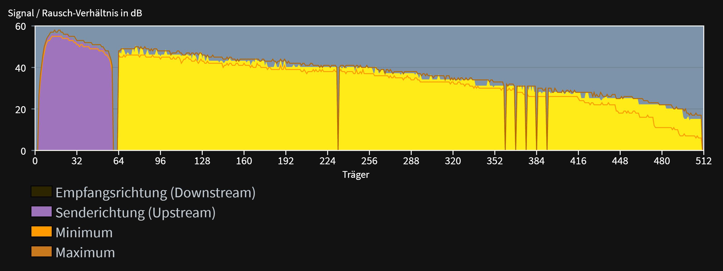

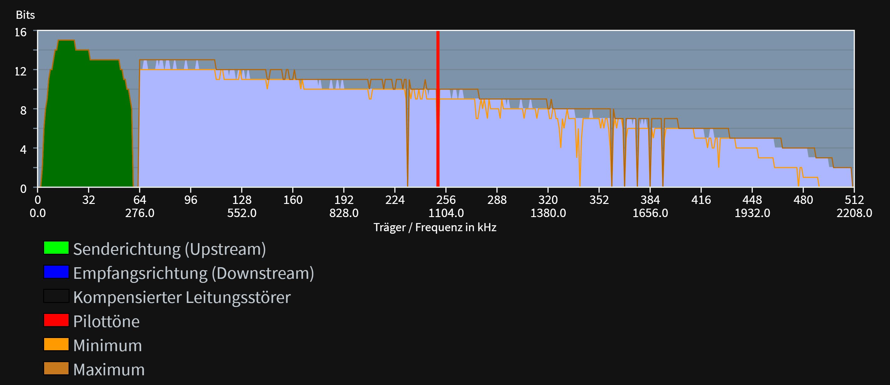

Hier die gewünschten Screenshots, ich hoffe man erkennt es gut. Und sorry wegen der Zitate, bin nicht so oft im Forum tätig.
Okay, diese Einbrüche bei den Trägern um 384 sind auf jeden Fall merkwürdig, aber da kann ich nichts zu sagen. Sie bestehen offenbar dauerhaft, also sollten auch keine unerwarteten Abbrüche hervorrufen.
Problematisch ist wahrscheinlich eher der Bereich am Ende, der manchmal recht deutlich einbricht. Ich fürchte aber, dafür gibt es keinen einfachen Grund, der sich beheben lässt. Das Kabel ist wohl einfach sehr lang.
Mehr Stabilität bekommst du womöglich durch die entsprechende Einstellung in der FRITZ!Box, oder wenn die Telekom deine maximale Datenraten noch weiter herunterstellt. In beiden Fällen sinkt die Geschwindigkeit des Anschlusses.
