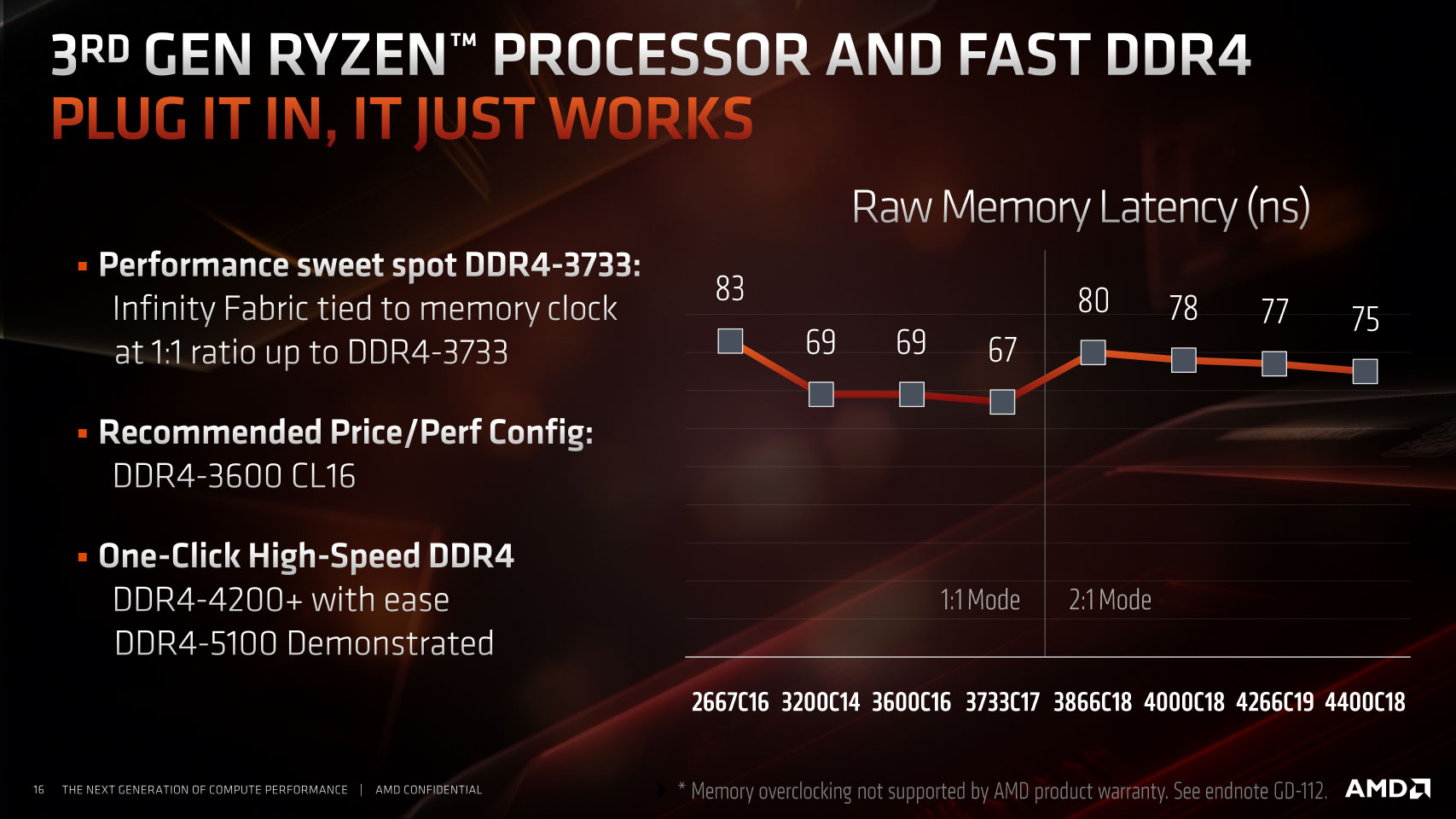

Hallo @MariaDocks Ja, mir ging es um die Richtigstellung des von Dir aufgestellten Gegenkommentars in #107 - sowohl in Theorie als auch Praxis. Da konnte ich nicht anders ;)
Und dein neues "Bedeutet alles von Zen2+ bis Zen3 an CPU´s haben den Sweet-Spot bei 3200MT/s bei einer 1:1 Synchronisierung." -> da ich 2x Zen3 (Ryzen 5000) auf AM4 im Familienverbund einsetze -> offiziell als Standard festgelegt sind die 3200, der lt. Theorie (Technikreviews/Internetforen) und Praxis (auch von mir) genutzte "Sweetspot" bei Zen 3 liegt aber schon mal höher bei ungefähr 3600 bzw. lt. AMD sogar bei 3733 bei 2 Modulen (SR und DR) im 1:1 Modus.
Bei 4 Modulen... ja, einige haben es bestimmt hinbekommen... ->das CB Forum (und viele andere) ist voll mit Anwenderfragen weil nach der Aufrüstung von 2 auf 4 Module eben nicht mehr 3200 oder 3600 laufen.
Bei AM5 sind die "sweetspots" auch höher als die offiziellen 5600 MT/s bei 2 Modulen oder die 3600 MT/s bei 4 Modulen - es läuft eben NUR wie auch bei AM4 mit neueren/gereifteren UEFIs/AGESAs bzw. manuellen Einstellungen bzw. passenden RAMs und deren EXPO/XMP Profilen etc. .
Wir haben nun beide die Theorie und Praxis beleuchtet und unterschiedliche Meinungen trotz ähnlicher Erfahrungen mit AM4 und dem "OC" = alles gut und kein Problem.
Toi toi toi das dein AM4 Rechner und auch meine AM4&5 Systeme noch sehr lange mit höheren Geschwindigkeiten als von AMD und JEDEC standardisiert weiter rechnen. 🤞
