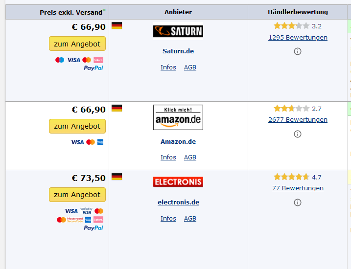

Hab mal ne Frage, es geht um Hyper X Fury Ram. Erstmal ob ich den in mein System einbauen sollte oder ob es da Preis/Leistungsmäßig noch was optimaleres gibt, das ich mein System passt und die Leistung steigert.
Board: Z77A-G43 Z77A-G43 Specs
CPU: Intel I7 2600 Intel I7 2600
Sehe ich das richtig, die CPU ist 32 nm und erlaubt somit dieses ganzen (OC) werte gar nicht?
Habe momentan Crucial Ballistix 2x 4 gb auf 1866 Mhz (XMP Profile) damit am laufen und der pc läuft soweit in Ordnung, wie kann das sein wenn die CPU dafür eigentlich gar nicht ausgelegt ist?
Zweitens wüsste ich gerne warum 2x 8 Gb Hyper X Fury mit 1600 MHz mehr kosten als 2x 8 Gb Hyper X Fury mit 1866 MHz, wo doch letzteres eigentlich der "bessere" sein müsste?
Hyper X Fury 2 x 8 GB 1600 Mhz
Hyper X Fury 2 x 8 GB 1866 Mhz
vielen dank schonmal
grüße Wanheda

Weil Saturn den im Angebot hat und Amazon mitgezogen ist.
Ansonsten altes Zeug, wo man nicht unbedingt mit Logik den Preis begründen kann.
Also Saturn hat den mit 1866 Mhz im Angebot und deshalb kostet der überall weniger obwohl er besser ist als der andere?
Überall?..
Saturn günstig = Amazon geht mit
Ist das jetzt so richtig verrückt?

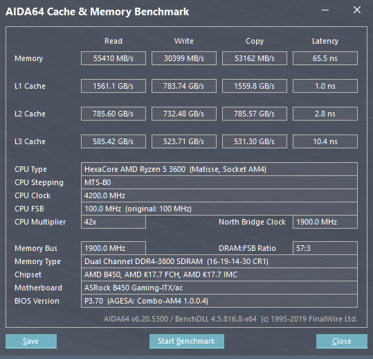

@peterX neben der cpu spielt der ram echt ne ordentliche rolle bei so einem upgrade, zwischen ryzen 2600 und 3k xmp ram und meiner jetzigen konfig lagen schon welten in aco
Ähm nur zur info
Wagen Ram OC denk ich mal das ich da a bissel bescheid weis gelle
:evillol:
Ps das sind SingleRank Crucial Ballistix
