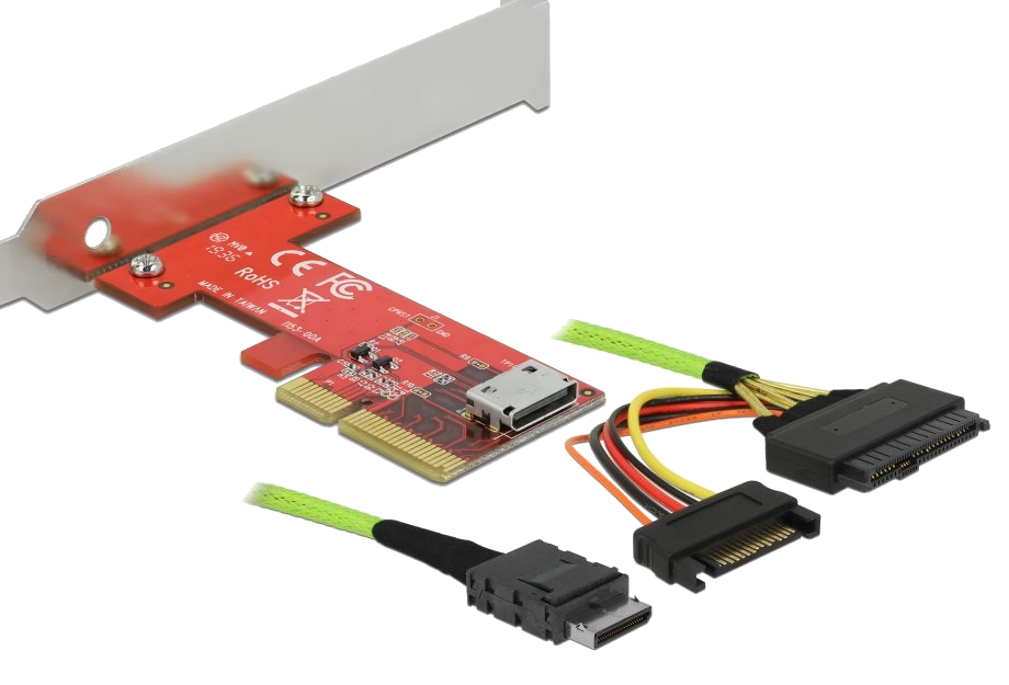

dermatu schrieb:
Mit sowas müsste man die ja anschließen können:
https://www.delock.de/produkt/90071/merkmale.html?g=1767
Die Frage ist nur kann man davon booten? Da ich das noch nie probiert habe bin ich da etwas überfragt.H
Hab ich gemacht, nur mit einem OCUlink-Adapter, und es funktioniert mit 4.0 link-speed, mit einer pm9a3 3,84tb.
