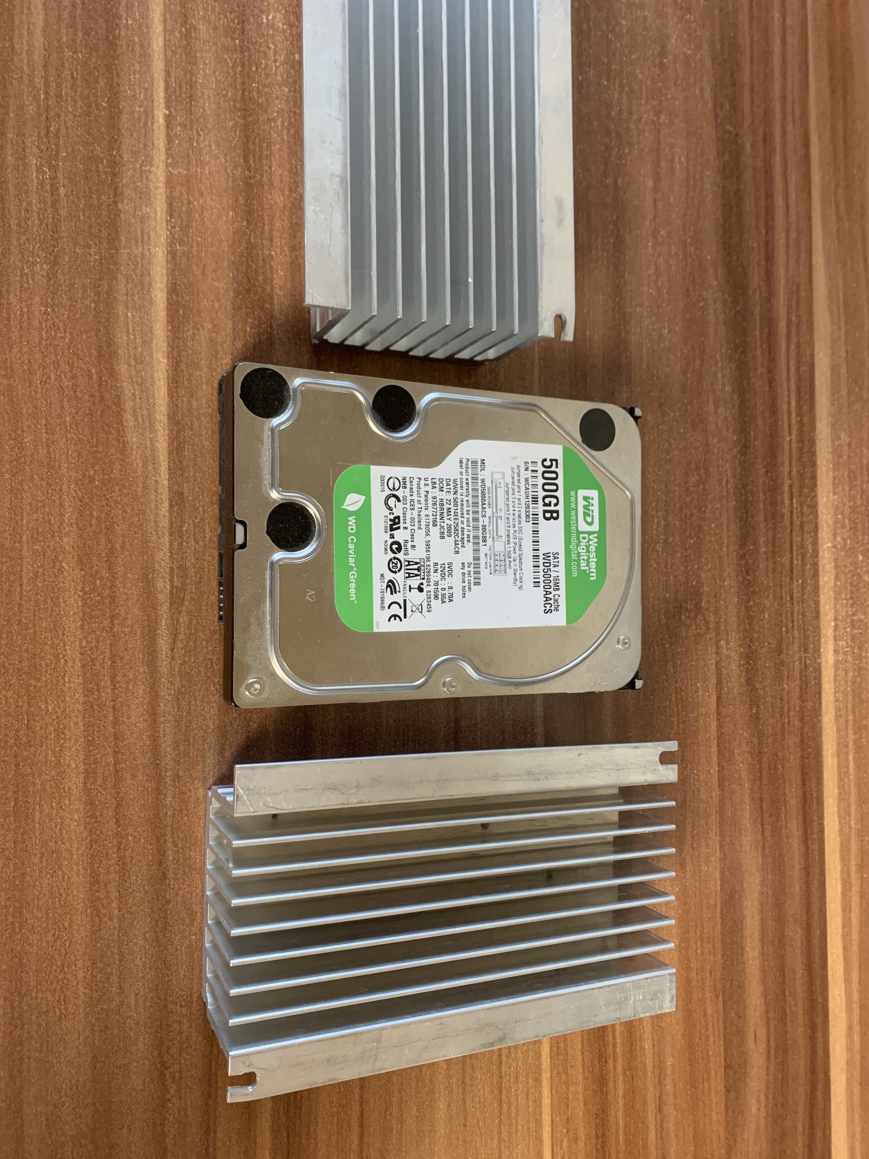

Ich habe zwar nicht viel Luftstrom im Gehäuse, aber zwei sehr große passive Kühlkörper die ich mal für ein anderes Projekt angeschafft hatte. Wärmeleitfähiges Doppelklebeband ist auch vorhanden.
Hier mit 'ner alten 3,5" HDD zum Größenvergleich:
Ich muss mal schauen, wie rum ich die SSD für ideale Kühlung orientieren muss, aber einer der beiden Klotze sollte ja hoffentlich reichen um die SSD halbwegs kühl zu halten...

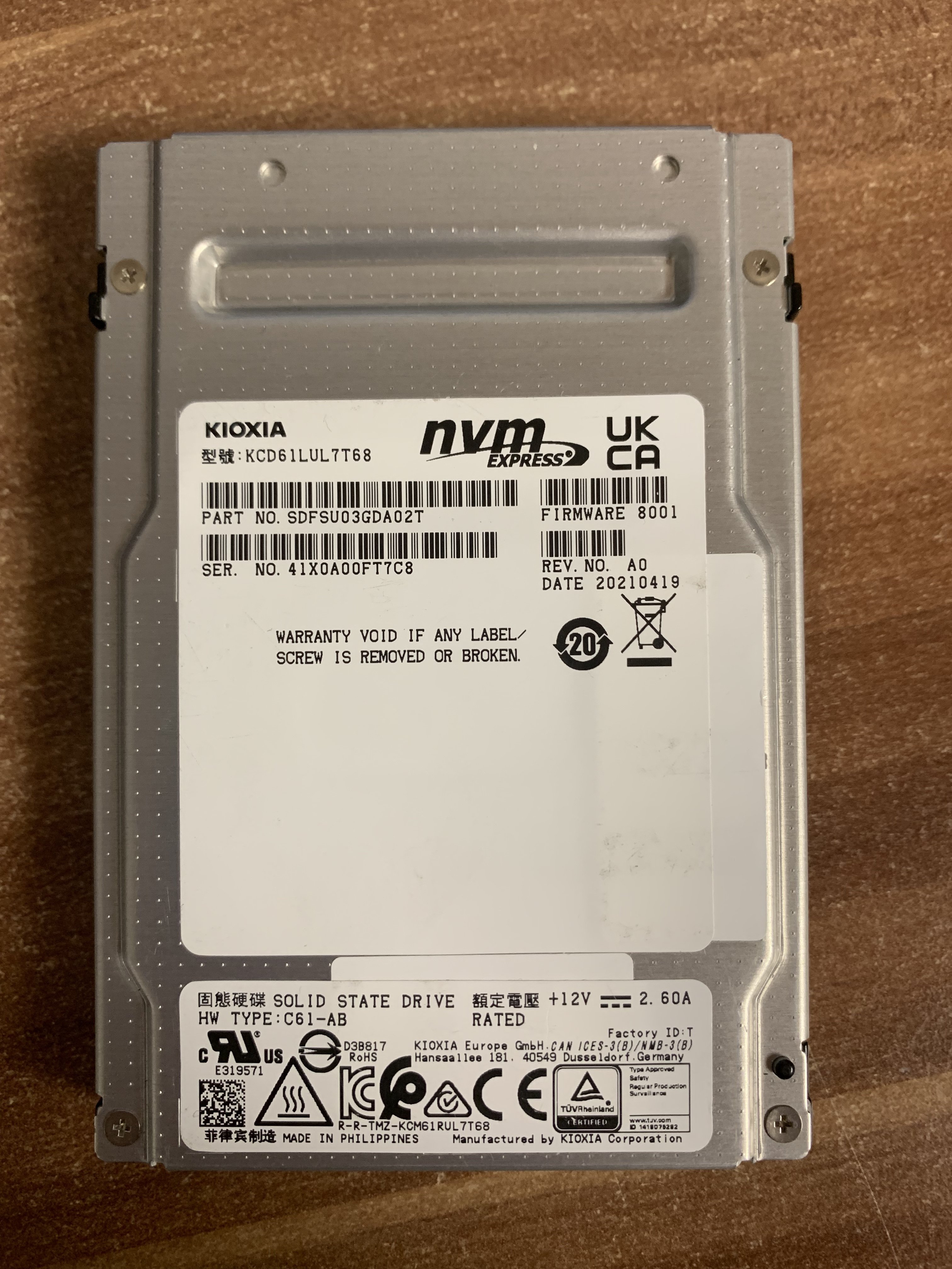

So, die SSD ist gestern angekommen (bestellt hatte ich am Samstag, die Versandbestätigung hatte ich am Montag erhalten).
Die Adapter hat der DPD Bote nicht bis nach oben auf den Hügel fahren wollen oder war zu faul, zu klingeln - ich durfte das Paket dann heute beim Paketshop abholen :mad:
Auf dem Live-Tracking war eindeutig zu sehen, dass der Lieferwagen nicht in die Nähe meiner Wohnung gekommen ist und ich war außerdem die gesamte Zeit anwesend um am warten...

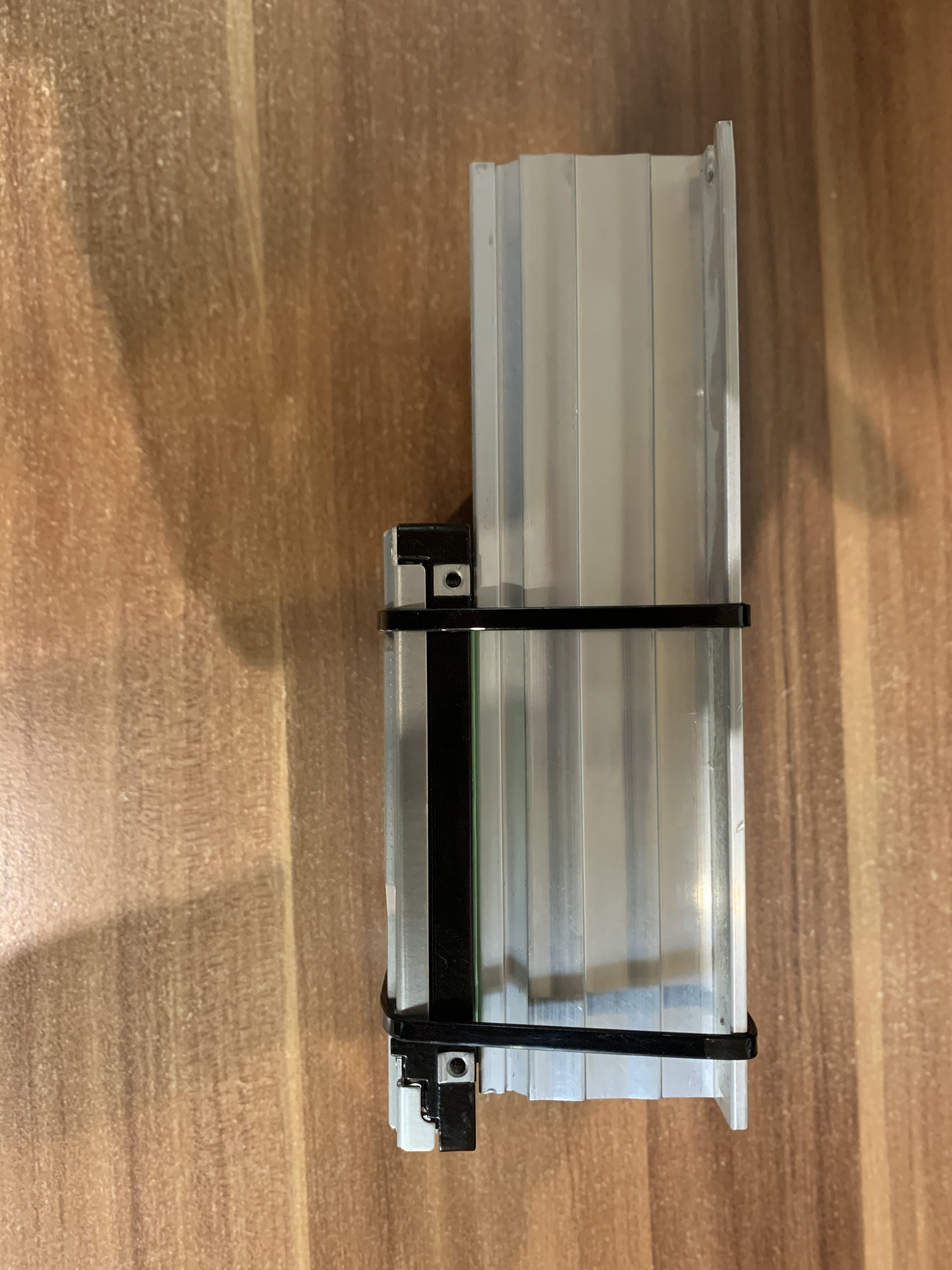

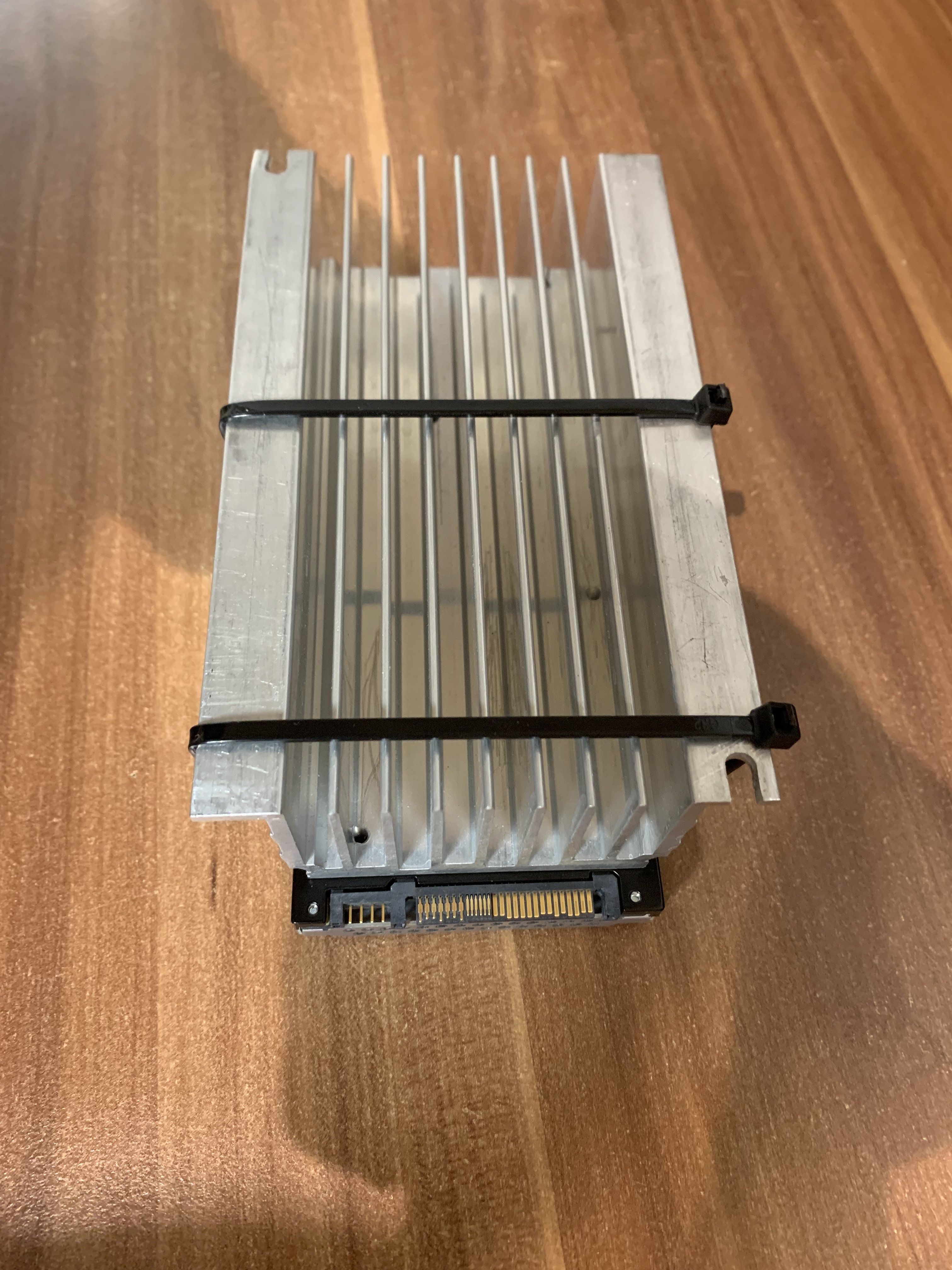

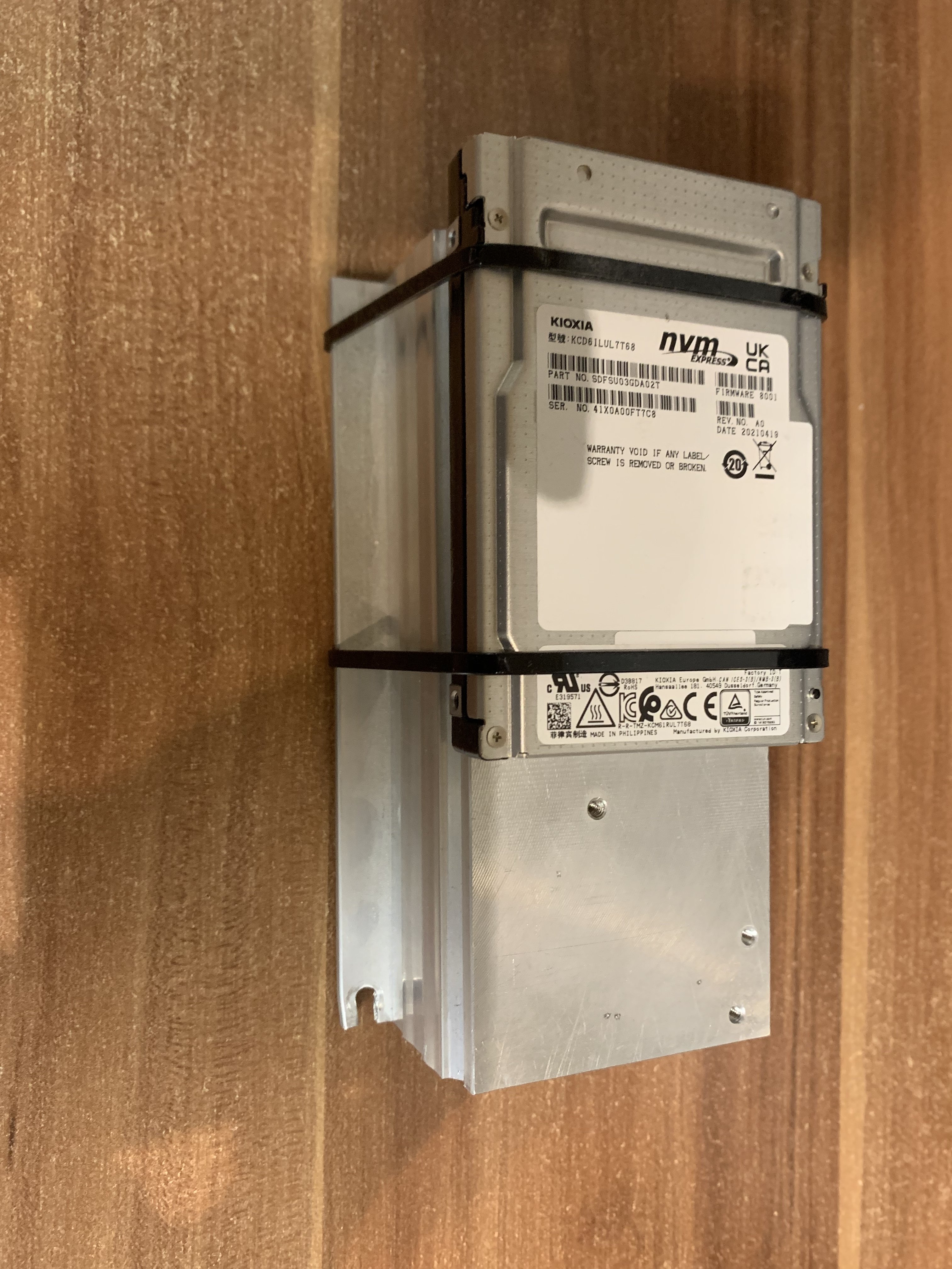

Naja, Ärgernisse hin oder her, hier ist das gute Teil mit dem erwähnten Kühler montiert:
23-01-12 09-19-27 0799.jpg23-01-13 18-43-42 0800.jpg23-01-13 18-43-51 0801.jpg23-01-13 18-43-57 0802.jpg
Ich hatte im Vorfeld getestet, dass es die schwarze Unterseite der SSD ist, die sich am stärksten erwärmt. Das Blech mit dem Label ist kaum in Kontakt mit dem Rest der SSD.
Ein großer Alu-Körper, ein dünnes Wärmeleitpad das ich rumliegen hatte, zwei Kabelbinder und fertig ist die Kühlung. Das ist nicht elegant, dürfte aber auf Lebzeiten der SSD prima funktionieren.

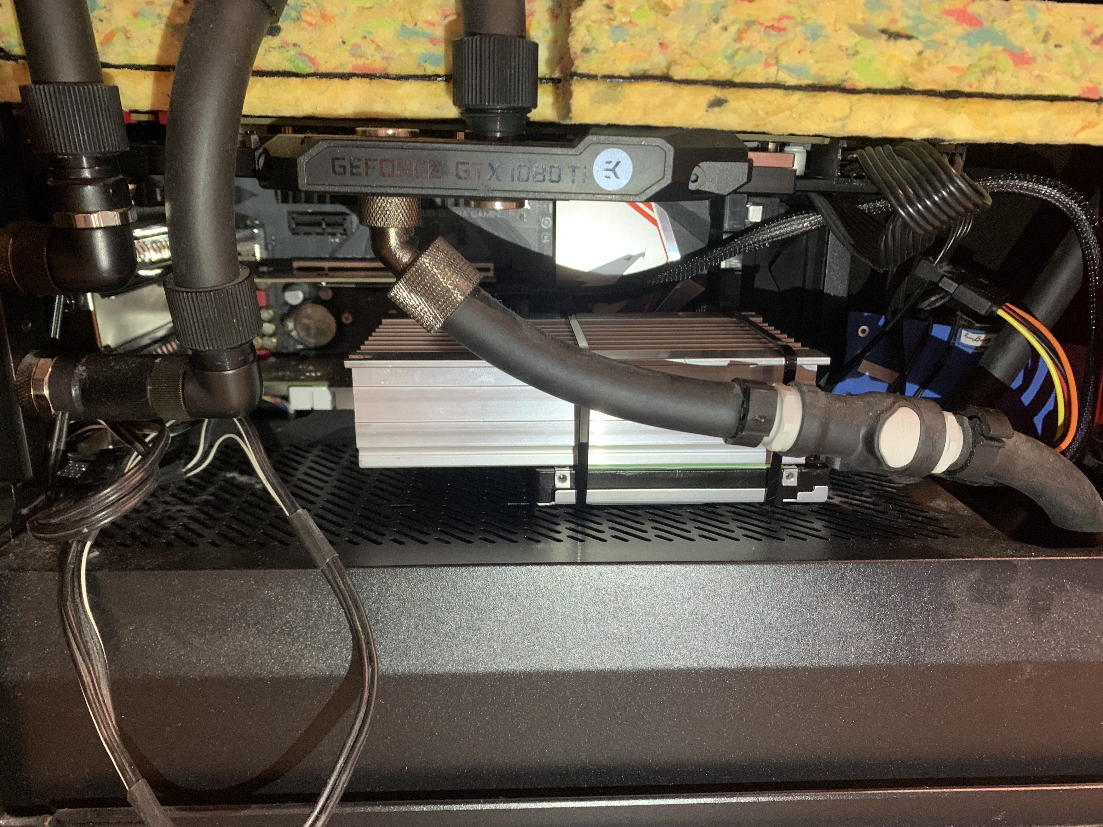

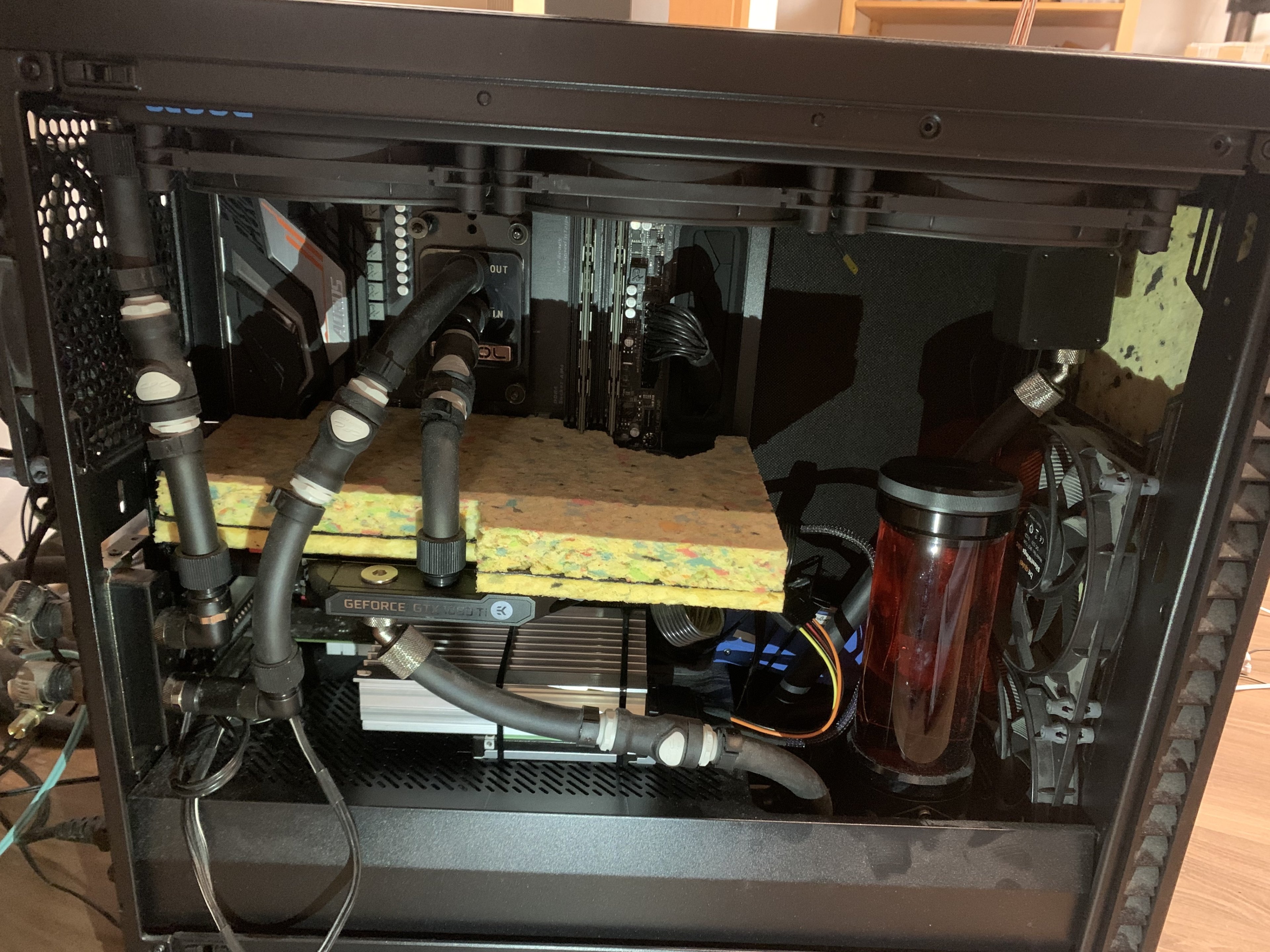

Und hier in meinem Gaming-PC eingebaut:
Zum Glück passt die noch mitsamt dem Kühler rein... am nervigsten war es, das Stromkabel ans Netzteil zu bekommen weil mir meine gesamte WaKü im Weg war.
