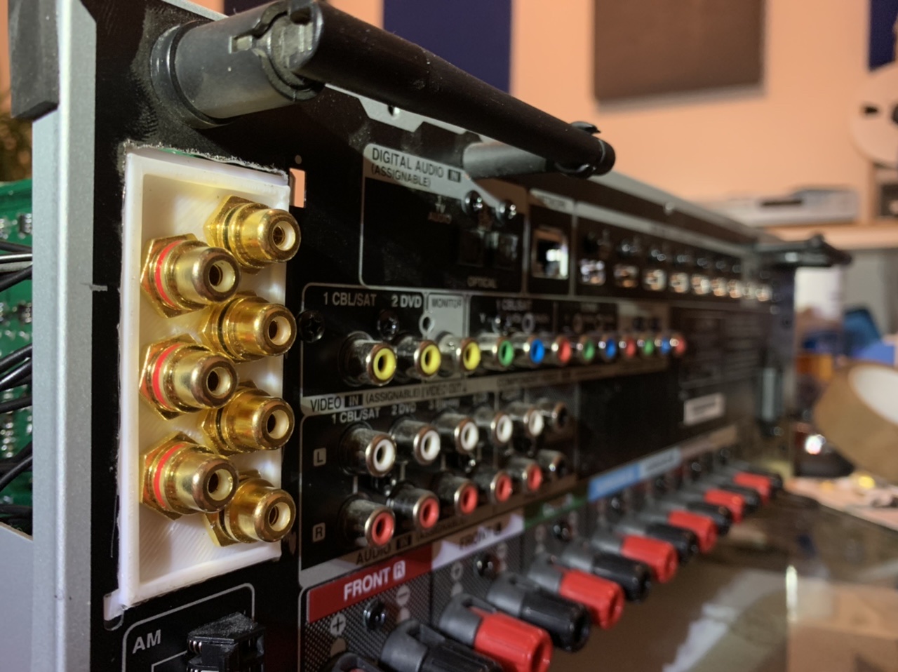

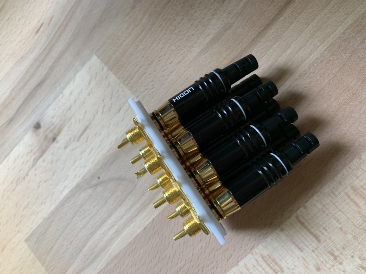

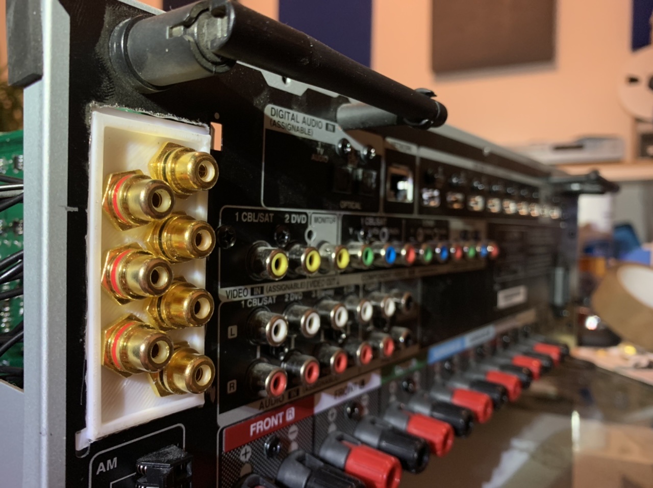

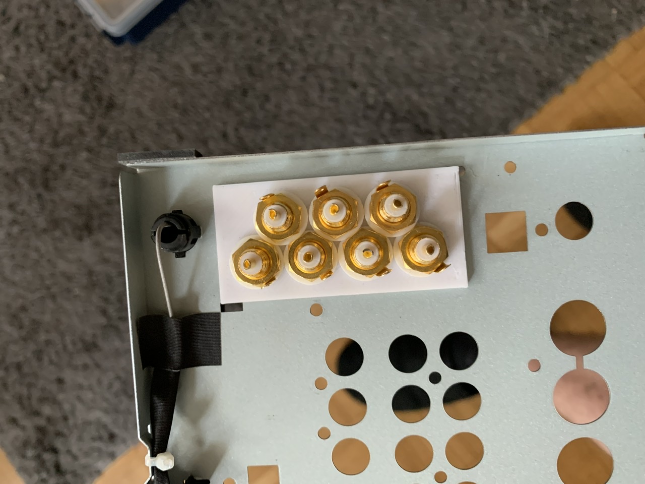

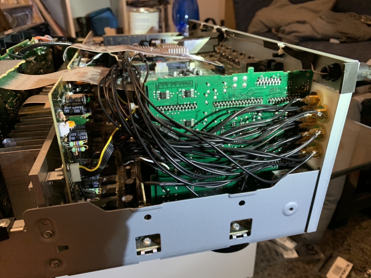

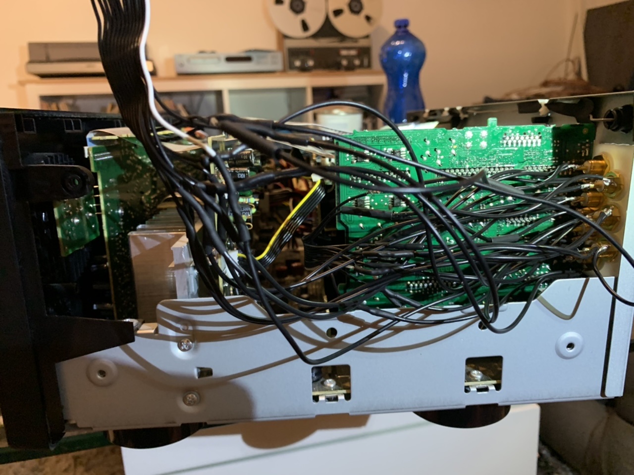

Einen wunderschönen Abend zusammen! Ich habe tolles zu berichten. Mein Versuch hat funktioniert und sogar sehr gut! Die iotavx Endstufe hat so viel mehr Dampf als der denon. Ich bin super erleichtert das das geklappt hat und ich nicht was neues kaufen muss.
Danke an alle!
mfg
Chris

Das Kabelgewirr sieht ja übel aus - aber egal, von außen sieht man es ja nicht. Gute Arbeit, danke für's zeigen!
Die hohe Schule wäre jetzt, im AVR die Versorgungsspannungen abzugreifen und damit 7 als Invertierer geschaltete Opamps zu betreiben, um so symmetrische Signale nach außen leiten zu können. Allerdings bräuchte man dann natürlich auch andere Stecker, und ob man 7 Mini-XLR auf der kleinen Lochblende wo jetzt die 7 Cinch sitzen unterbringen könnte bin ich mir nicht sicher.
