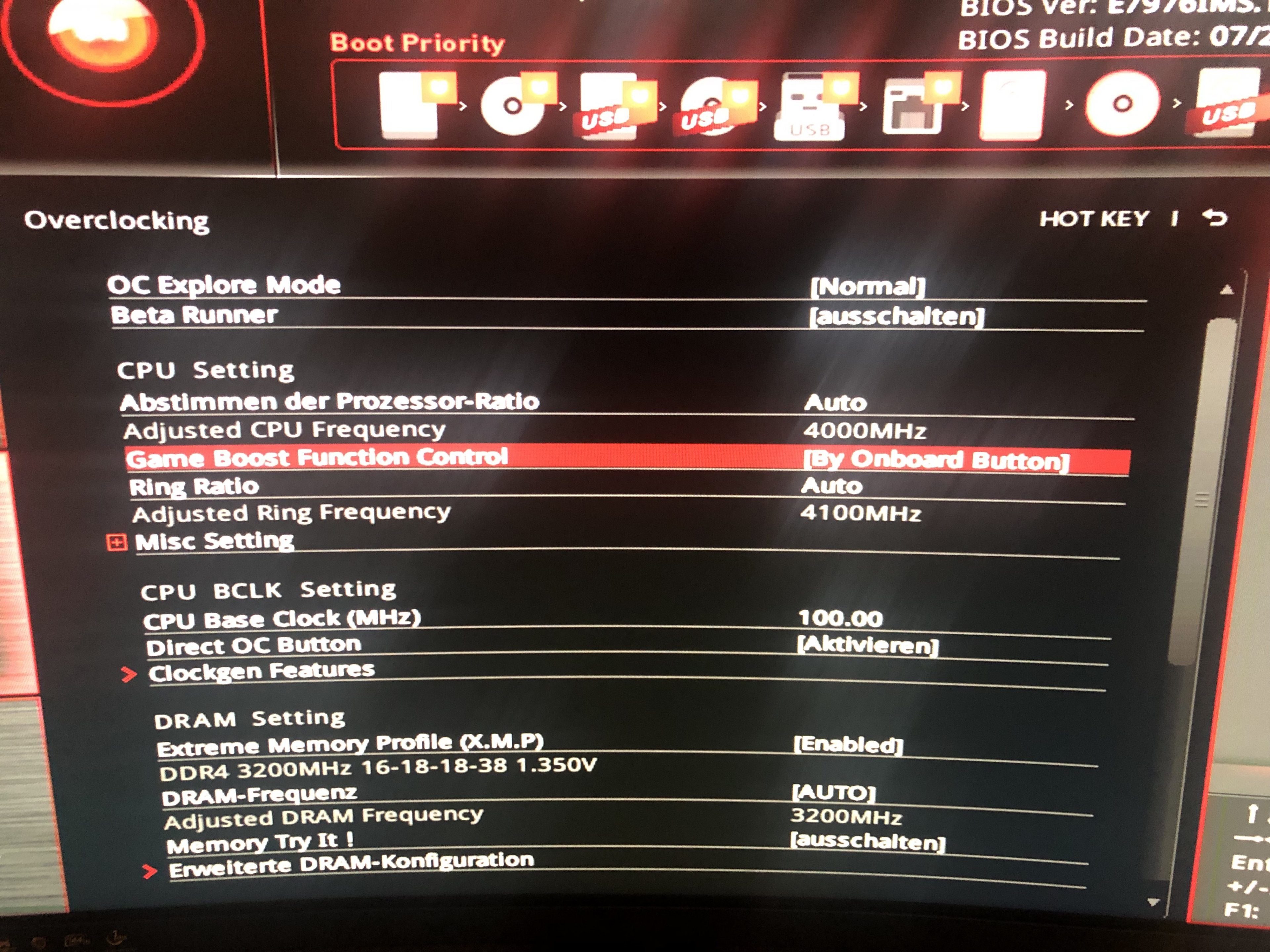

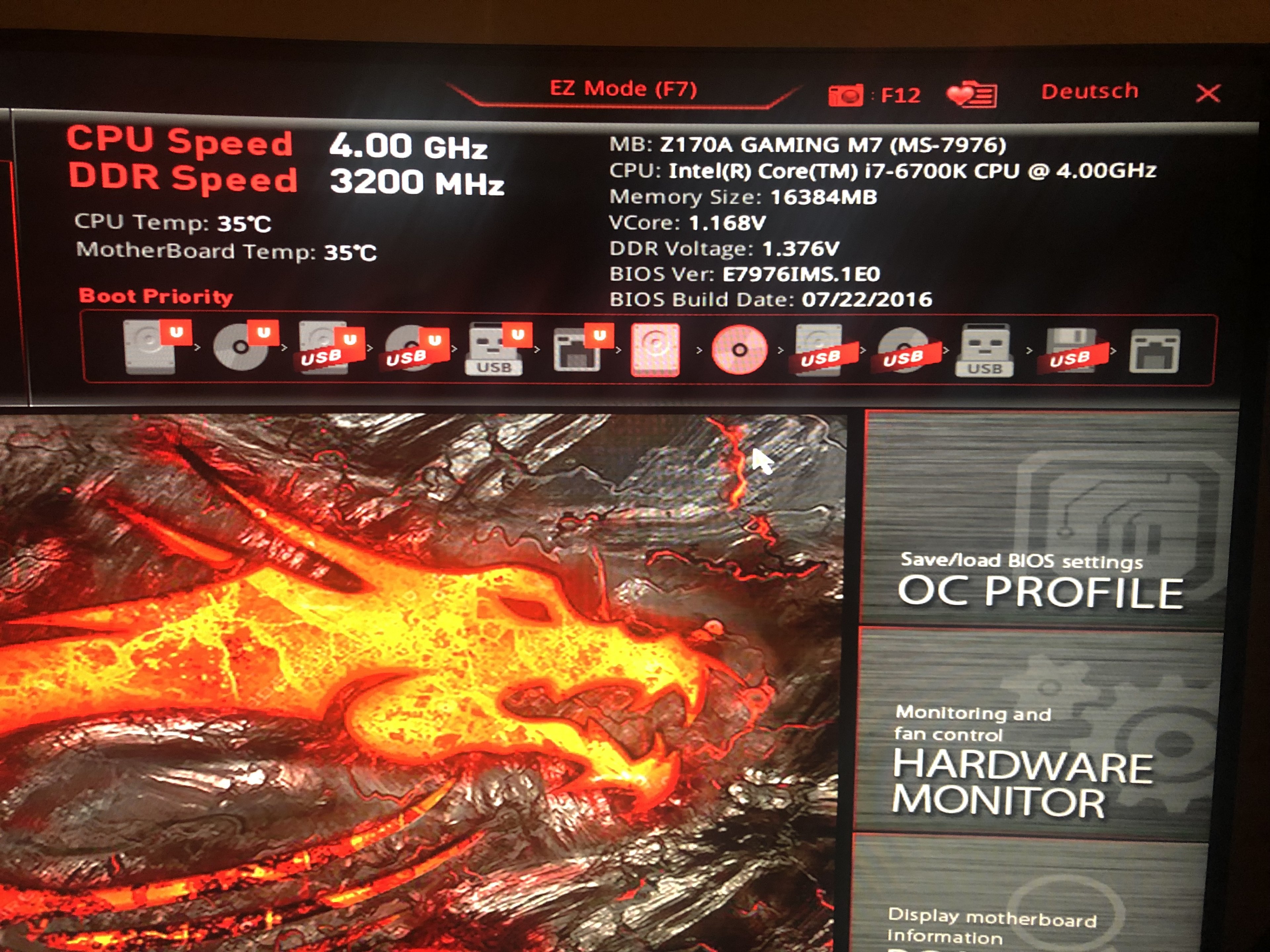

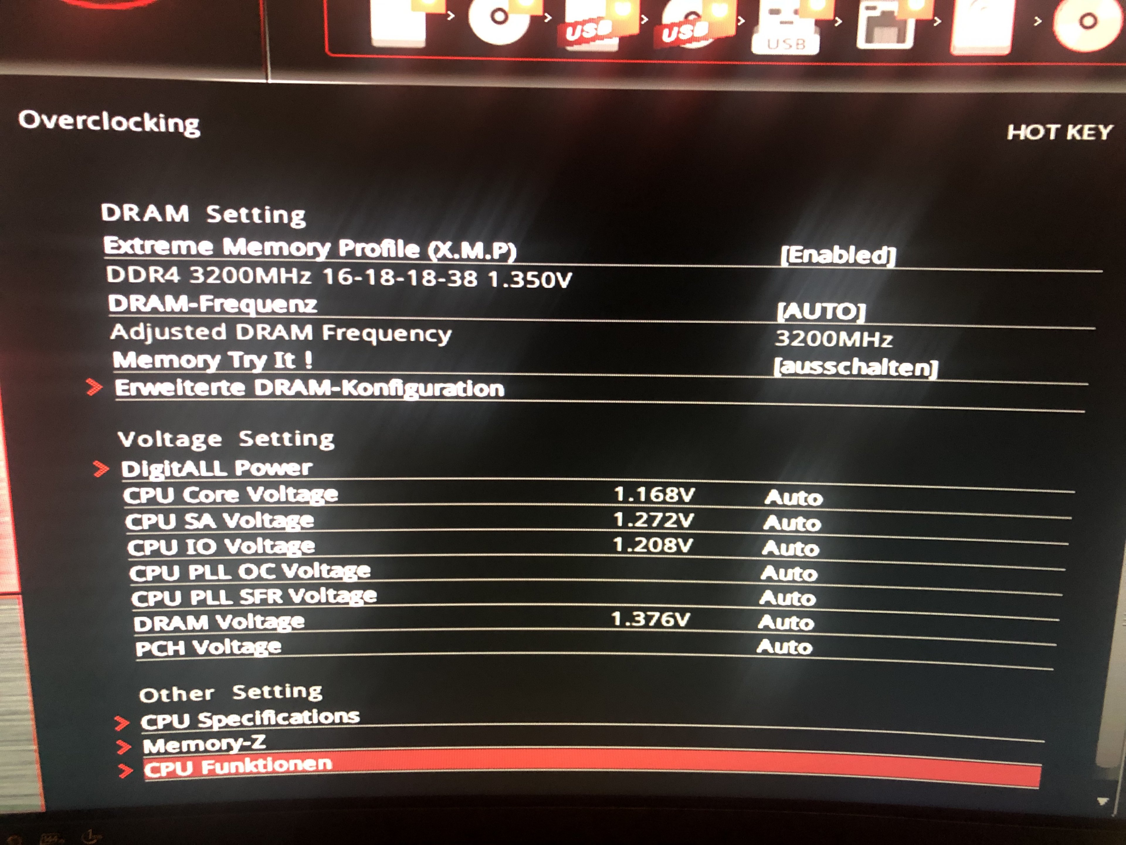

Poste mal alle relevanten Werte: Vcore, SA, IO, Vdimm, alle Ram Werte, alle Temperaturen ... Die CPU läuft nicht @stock, wenn du den Ram @3200 MHz laufen lässt.

@aurum

Dein Bios ist sehr alt, ist jetzt nicht schlimm, wenn alles laufen würde. Da Du aber Probleme hast, würde ich Dir empfehlen auf die aktuellste Version zu aktualisieren.
Schließlich gibt es seit der 1E Version, die bei Deinem Board installiert ist, viele Detailverbesserungen incl. besserer Speicherkompatibilität. Daher kann es gut sein, dass Dein Speicher nicht mit den XMP Einstellungen problemlos läuft.
Du musst nicht jede einzelne neuere Version einspielen. Es reicht wenn Du die aktuellste 7976v1L vom 30.07.18 nimmst.
