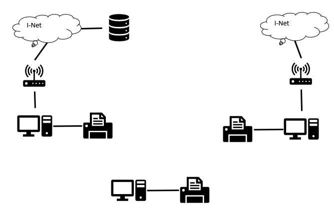

Wenn es keine Verbindung untereinander gibt, gibt es keine Verbindung, Punkt. Allerdings kann ich mir das irgendwie nicht vorstellen. Oder hat jedes Netzwerk ein eigenes Gateway mit eigenem Internetzugang? Das ist auch eher unwahrscheinlich.
Am besten machst du mal eine kleine Skizze der Netzwerke und zeichnest Router, Gateways und Switches ein. Ich möchte fast wetten, dass sie doch irgendwo zusammenkommen. Sollte es tatsächlich nichts geben, reicht ein banaler EdgeRouter-X für 50€, der für jedes Subnetz eine IP bekommt und mit einem Kabel in das jeweilige Netzwerk gehängt wird. Im Standardgateway jedes Netzes fügst du dann eine statische Route in die jeweils anderen Subnetze über den ERX ein und schon kannst du von überall aus die Drucker mit ihre IP verbinden, auch mit der IP aus dem anderen Subnetz. Wenn der Rest der Netzwerke weiterhin getrennt bleiben soll, erstellst du im ERX eine Firewall, die alles blockiert mit Ausnahme der Drucker.

So ist das ganze aufgebaut. Es existieren zwei unabhängige I-Net Zugänge unter den beiden Netzwerken die am Internet hängen und jedes Netzwerk hat eigene IP-Adress bereiche.
Natürlich innerhalb der Netzwerke kommen einige Switches und mehrere Rechner dazu.
Die Idee ist halt für alle einen Drucker zu nutzen.
