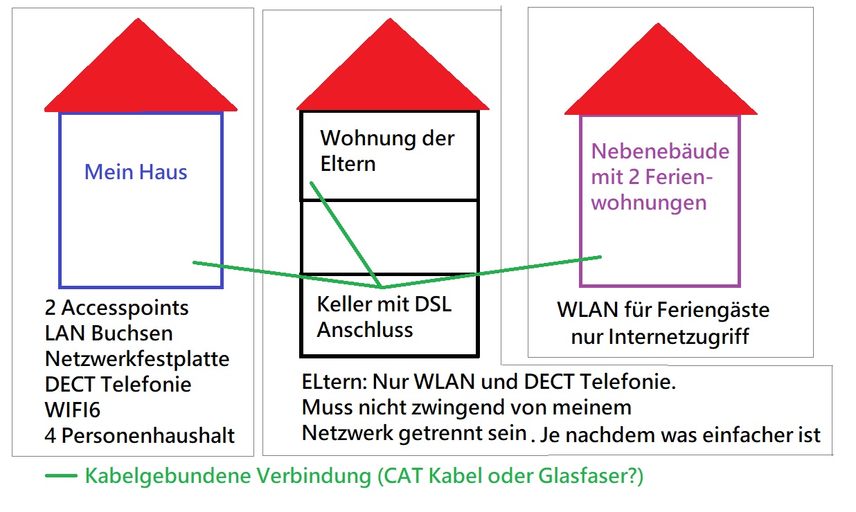

Skizze war noch gewünscht. Hab was angehängt, aber weiß nicht ob das jetzt weiterhilft. Wurde hier ja auch schon ganz gut verstanden.
Budget: Sag jetzt einfach bis 1000€ vllt für alles. Es sollte möglichst einfach und stabil sein. ;)

Die Häuser sind wirklich physikalisch voneinander getrennt und haben auch separate Stromzuleitungen?

Seperate Stromzuleitung.
Dann muss die Verbindung zwischen den Gebäuden potentialfrei erfolgen, also zB mittels LWL-Kabel. Bei einer leitenden Verbindung - zB herkömmliche LAN-Kabel - kann es im schlimmsten Falle zu einem Brand kommen.

Du hast mein Haus vergessen. Dieses befindet sIch nicht im selben Haus wie meine Eltern (Haus A) und ist auch physikalisch getrennt. Der Internet Anschluss und somit die "Basis" ist allerdings im Haus A.

In #1 war nur die Rede von Haus A und B. Prinzipiell ändert sich aber nichts, die Verbindung zu WohnungsRouter#1 muss dann eben auch via LWL erfolgen.
