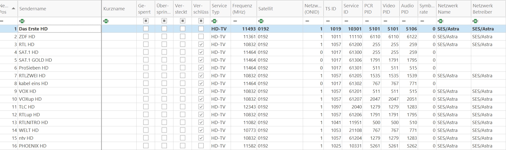

Wenn ich die Senderliste am PC bearbeite, dann steht bei den Problemsendern kein Netzwerkname/Betreiber, scheint wohl ein Problem zu sein.
