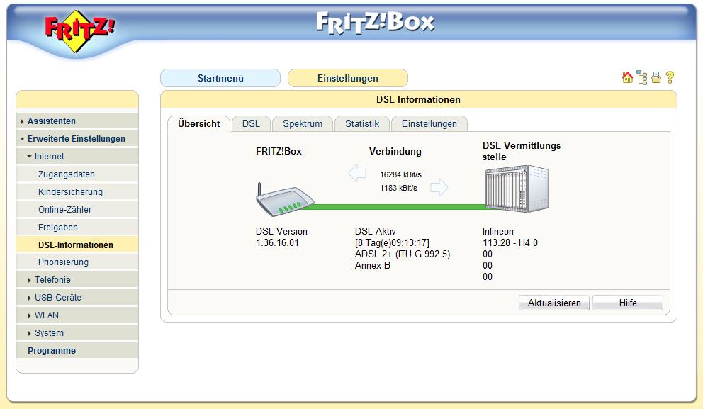

In deinem ersten Screenshot kann man eindeutig sehen, dass ADSL2 nicht geschaltet ist. Das würde sonst so wie bei mir aussehen (siehe Screenshot).
Du solltest nochmal den 1und1 Support anrufen und sie freundlich darauf hinweisen, dass ADSL2 bzw. DSL 16000 bei dir offensichtlich noch nicht geschaltet wurde.

Was hast du für einen Anbieter wenn ich fragen darf? Auf deinem Screen kann man es sehr schön erkennen das ADSL2+ was bei mir nicht steht. Hat das denn etwas mit der Verfügbarkeit zu tun das ADSL2+?

ADSL2(+) ist die Weiterentwicklung und nutzt einen doppelt so großen Frequenzbereich wie ADSL. Meines Wissens ist ADSL2+ überall möglich, wo auch ADSL möglich ist.
Momentan siehst du ja, dass die Leistungskapazität im Download bei ca. 8000kbit/s bzw. 1MB/s liegt. Durch die Nutzung des größeren Frequenzbereiches werden dort nach der Schaltung von ADSL2+ irgendwas zwischen 12.000 und 16.000 stehen.

Du rufst einfach bei 1&1 an und teilst ihnen mit, dass obwohl du einen DSL 16.000 hast, welcher ADSL2 erfordert, nicht auf ADSL2 umgestellt wurde bzw. immernoch DSL 6000 geschaltet ist.
Bei DSL 16.000 wird die Verbindungsrate flexibel zwischen Router und Vermittlungsstelle ausgehandelt, so dass bei einer Leitungskapazität von 13.000kbit/s auch 13.000 geschaltet werden und nicht 6000. Bei dir ist aber offensichtlich noch die fixe 6000er Rate eingestellt.

Es ist schon richtig, dass man ADSL2 nur bis zu einer bestimmten Entfernung zur Vermittlungsstelle schaltet (1,5-3km). Wärst du aber soweit vom DSLAM entfernt, hättest du eine höhere Leitungsdämpfung und könntest DSL 6000 nicht voll nutzen.
Die Aussage des 1&1-Mitarbeiters ist also formal korrekt, in deinem Fall aber belanglos.
