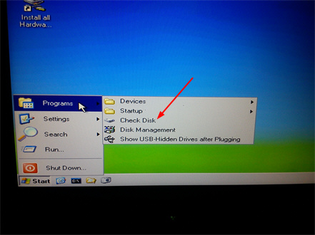

Desweiteren um ein CHKDSK durchzuführen, kannst du mal das miniWindows XP PE von der Hiren's Boot CD starten - falls das lokale versagt.
