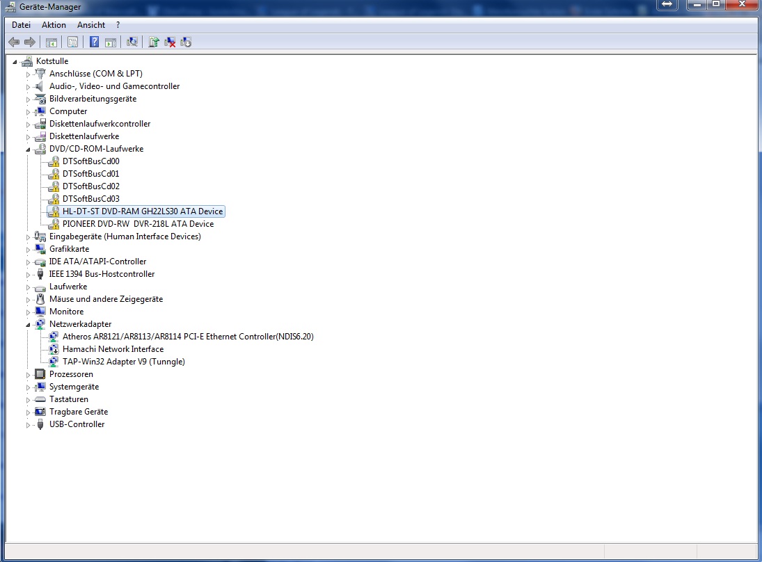

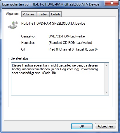

Hallo an alle.
Ich hab hier so ein kleines Problem. Seitdem ich mein Windows 7 Ultimate neu aufgesetzt habe (MSDNAA Lizenz), funktionieren meine ganzen Laufwerktreiber nicht mehr. Installiert habe ich alles über USB Stick. Hab mal 2 Screenshots angehangen. Das sind 4 Virtuelle von Daemon Tools Lite, die auch nicht funktionieren und 2 normal angeschlossene Laufwerke, die auch nicht funktionieren.
Der Fehler aus dem Screenshot steht bei allen Geräten dabei. Kann mir da jemand vielleicht helfen? Wäre echt Dankbar. Falls noch Informationen fehlen, einfach bescheid sagen.
Beim googlen von Code 19, findet man zwar Lösung in der Registry, aber ich ändere da erstmal nichts oder lösche, bevor mir das hier jemand bestätigt.
Im Gerätemanager sind auf einmal alle CD-, DVD,- und CDR-Geräte mit einem gelben Ausrufezeichen versehen.
In den Eigenschaften steht etwas von Fehlern in der Registry und Fehler Code 19.
Sie tauchen im Arbeitsplatz nichtmehr auf.
Wenn dieses Problem auftritt, dann hilft folgende Lösung:
Regedit starten (Start - Ausführen - "Regedit")
Dann diesen Ordner suchen:
HKEY_LOCAL_MACHINE\SYSTEM\CurrentControlSet\Control\Class\{4 D36E965-E325-11CE-BFC1-08002BE10318}
In diesem Schlüsselordner den Schlüssel Upperfilters und LowersFilters löschen.
System neu starten und dann sind die Laufwerke wieder da.
Sichere dir die Schlüssel und lösche sie. Was willst du denn bitte vorher bestätigt haben?
