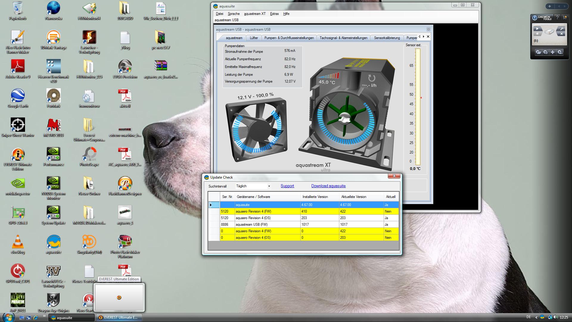

Habe folgendes Problem...Und zwar hatte Aquasuite mit angezeigt dass mein AE nicht auf der aktuellen Version 4.22?ist...War auf Version 4.10.
Ich habe die Flashoption genutzt und den PC nach Aufforderung neu gestartet....seitdem wird mein AE aber weder von der Software erkannt und er macht auch nichts mehr....geht auch nicht mehr an beim hochfahren:(
Hat jemand eine Idee was ich jetzt machen soll?
Gruss Jörg

so sieht das im moment aus.
Mein wässerchen kocht schon weil der AE nicht funktioniert
