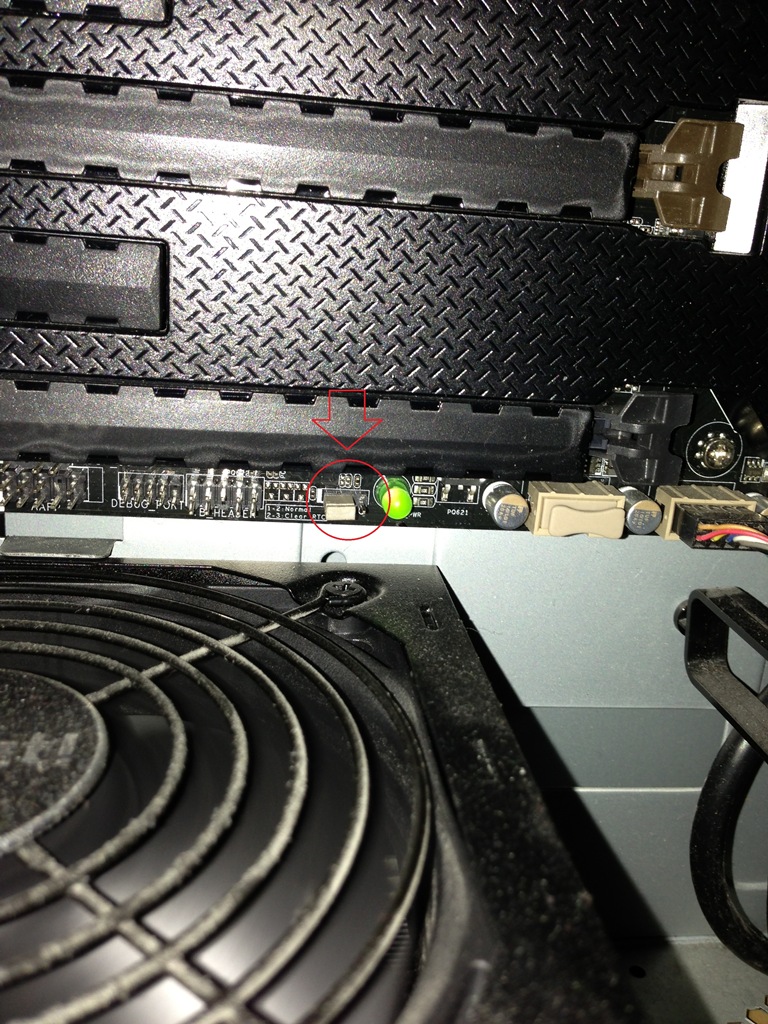

Hier das bild vom Jumper in der Standard Position:
ja drunter. aber das ist nicht alzu schwer zu entfernen !! zwischen den beiden PCIe x16 slots ( vor dem Pcie x1)

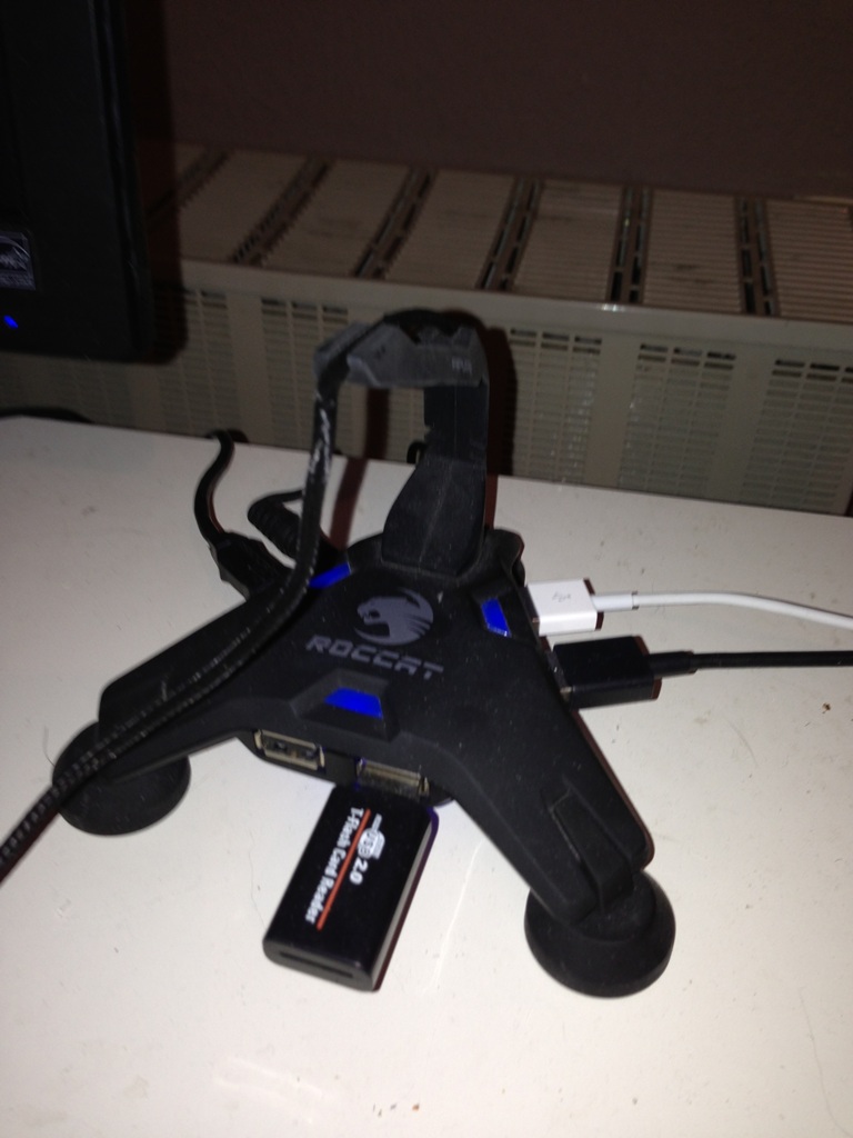

Es gibt eine gute und eine schlechte Nachricht, die gute ist ich habe das Problem gefunden :) die schlechte ist ich kann mein USB HUB nicht mehr nutzen :(
Den Fehler habe ich gerade gefunden beim versuch den PC anzubekommen, meine Methode mit dem Jumper hat nicht mehr funktioniert dann habe ich den Jumper wieder auf die Standard Position gesteckt und alle USB Geräte herausgezogen und schub ging der PC an.
Woran kann es liegen das der PC nicht angeht wenn das USB HUB mit dem Rechner verbunden ist?
Liegt es vielleicht an der externen Stromversorgung von dem USB HUB?
Ich hatte damals nämlich auch Probleme mit der Logitech G19 und der externen Stromversorgung von der Tastatur, mit Storm gab es Probleme mit der Hochfahren ist der PC immer vorm Windoof eingefohren und ohne externe Strom Versorgung ging es ohne weiteres.
Hier der Übeltäter
Dann müsste es tatsächlich um USB-Hub liegen. ich hatte mal ein ähnliches Problem, dass mein Rechner gar nicht starten wollte, wenn mein Usb-Hub an einem 4-pin stecker am Netzteil hing, nur ohne extra stromversorgung (der Strom kam dann quasi nur vom Board) ging es endlich.
Eine Erklärung dafür habe ich bis heute nicht...
