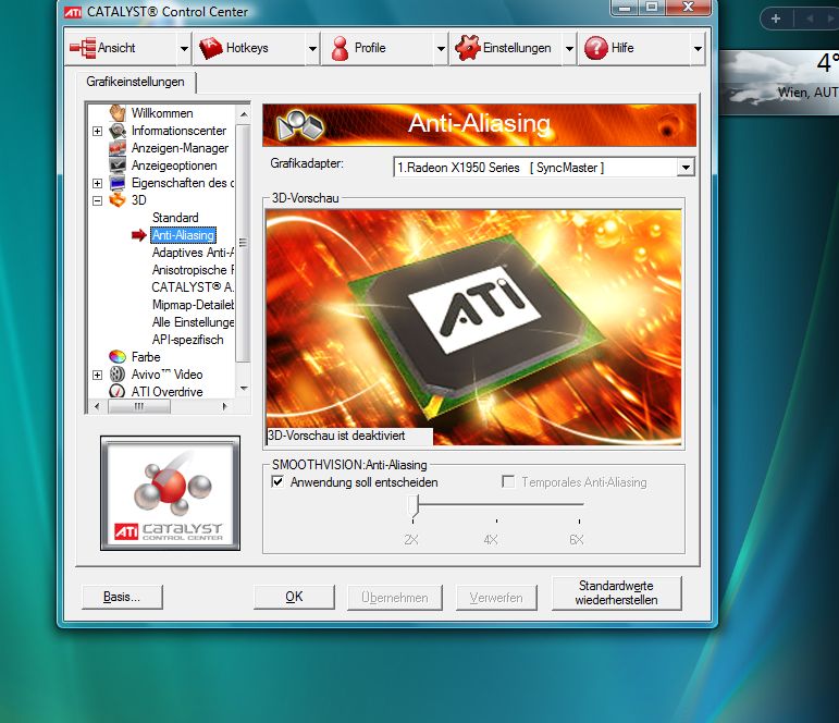

Ich hab da ein problem und zwar wieso schaut das CCC so billig aus, unter ansicht bzw einstellungen kann nicht die normal ansicht nicht wählen. Die treiber habe ich von der ATI & AMD seite.

Es sieht nicht "billig" aus, sondern ist halt immer noch die gleiche .Net Oberfläche wie unter XP. Der Fehler bei der Installation kommt wohl daher, dass Vista entschieden hat, der zu installierende Aero Treiber sei nicht aktuell genug. Musst du mal bei AMD/ATi schauen, ob du noch einen aktuelleren Treiber findest.

ich hab mich wohl schlecht ausgedrückt ich wollte damit nur sagen wieso ist z.b die 3D vorschau deaktiviert oder das design hat doch auch anders angeschaut oder.
muss ich noch was zusätzlich installieren?

Das es keine 3D Vorschau gibt liegt wahrscheinlich an der fehlgeschlagenen Installation des Treibers. Für Vista wurde das Treibermodell geändert, daher gibt es nicht mehr wie für 95, 98 oder XP einen separaten DirectX Treiber. Die Direct3D Funktionalität ist bei Vista nun Teil des WDDM. Aber genau dieser Teil konnte ja nicht installiert werden.
Da der Vista Treiber ausdrücklich für den RC2 freigegeben wurde, wirst du da halt noch warten müssen, bis der erste offizielle Treiber für die Finalversion kommen wird.
