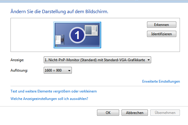

Ich habe heute die neusten ATI-Treiber installiert und davor mit einem Tool(AMD Cleanup Utility) die alten deinstalliert. Aber nach dem Neustart ist die Anzeige komisch. Im Gerätemanager wird nicht mehr meine Grafikkarte angezeigt sondern nur "Standard VGA-Grafikkarte". Die Bildschirmeinstellung ist bei jedem Windows start auf 800x600 geregelt und ich muss sie umstellen. Ausserdem steht dort folgendes:
Die Bildschirmanzeige ist langsamer als davor und reagiert manchmal auch garnicht erst. Hab gerade echt etwas Panik, dass etwas kaputt ist. Hoffentlich kann mir jemand schnell helfen.

Funktioniert die Installation Vorschriftsmäßig (keine Fehlermeldung am Ende?)
Ist im Gerätemanager ggf. ein Ausrufezeichen bei der Grafikkarte vorhanden?

Also ich habe diesen Treiber hier benutzt: http://support.amd.com/en-us/download/desktop?os=Windows+7+-+64#amd-catalyst-packages
Der wurde mir von AMD Gaming Evolved empfohlen. Das hab ich mal installiert.... Eine Fehlermeldung kam nicht. Also zu mindest nicht fett aufploppend oder so. Ich habe den Pc neugestartet und dann war es so, wie es jetzt ist. @PUNK2018

Also es ist eine ATI Mobility Radeon HD 5470.. Eine Fehlermeldung kam nicht, wie bereits gesagt. Gut dann danke ich euch erstmal^^ Ich werde nachher mal gucken. Ansonsten melde ich mich halt nochmal. LG
Auch mit dem 14.6 RC besteht bei mir das Problem. Seit dem 14.4 muss ich bei jeder Treiberaktualisierung diese Prozedur vollziehen. Nervig, aber funzt :D
@TE: bei einer Mobility sieht das ganze anders aus. Suche mal die Support-Seite deines Notebookherstellers auf und installiere die dort freigegeben Treiber.
Ach Gott -.- Noch mehr Arbeit? Egal ich guck mal kurz... Also gut nach 10 min gefunden^^ Habe den Treiber hier gefunden: http://www.sony.de/support/de/content/cnt-dwnl/VPCEC1M1E/list
Soll ich dann den Treiber installieren? Mit dem Tutorial? LG
