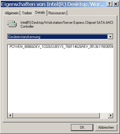

Könntest ja mal versuchen Win7, Testversion, zu installieren und die GeräteID auslesen.
Win7 enthält ja einen Standard-AHCI Treiber und mit der ID kannst den nötigen Treiber genau bestimmen.
Wichtig sind die ersten beiden Zahlen hinter VEN und DEV.
