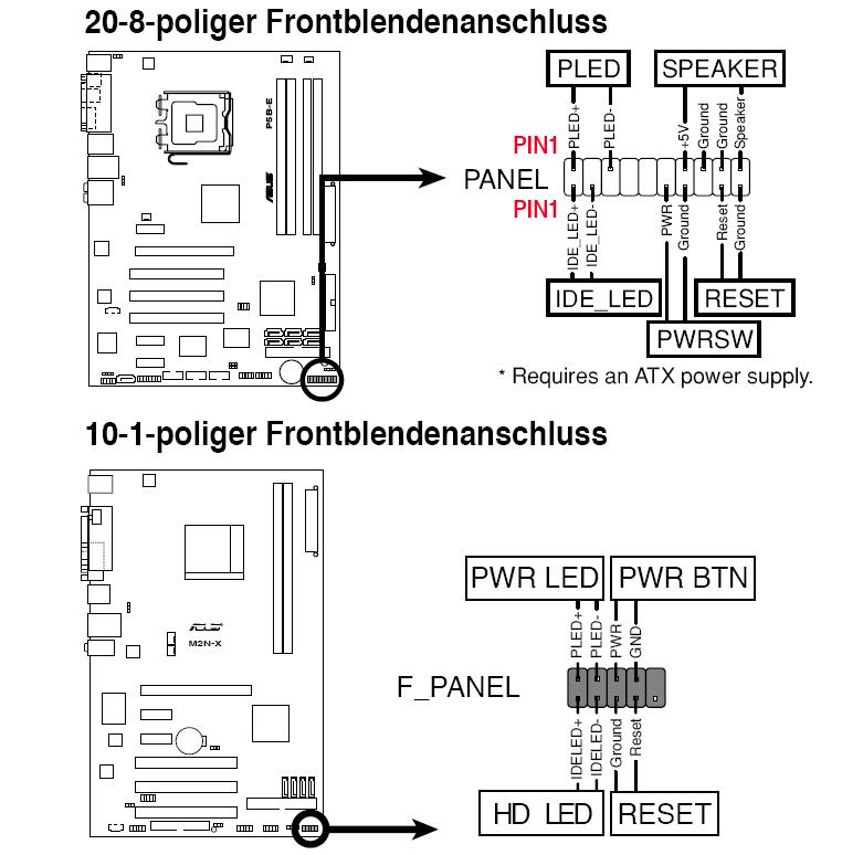

also ich hab ma kurz recherchiert. Die A8M und M3N Baureihen scheinen sehr identisch zu sein. Haben auch die gleichen Quickmanuals. Ich denke mal dein Gehäuse hat einen 8 Poligen Stecker wie im angehängten Bild unten zu sehen ist und so wie oben wirds auf deinem neuen Board aussehen.
Bleibt dir wohl nix anderes übrig als die Kabel abzuschneiden und die eigene Stecker zu basteln oder nen andere Gehäuse zu kaufen (würd ich behaupten, aber wart ma sicherheitshalber auf noch ne andere Antwort hier :) )
@ janz
ja, genau wie in deinem bild dargestellt ist die lage!
mein gehäuse hat den 8-poligen stecker und das neue board braucht den größeren.
(zwar nicht rechts unten sondern unten mittig, aber das tut ja nichts zur sache.)
ein neues gehäuse will ich eigentlich nicht haben - mir gefällt mein altes recht gut.
adapter gibt's wohl nicht dafür?
Das alte Board scheint eine OEM-Variante für HP zu sein und da wird da halt ein spezieller Anschluß draufgebaut, wie ihn der Computer-Hersteller haben möchte.
Auf dem neuen Board ist ein Standard-ASUS-Anschluß. Da hilft dann wahrscheinlich nur basteln, Adapter dürfte es dafür keinen geben. Man könnte versuchen - sofern andere Stecker z.b. aus altem Gehäuse vorhanden - die Kabel aus dem Kombistecker rauszuholen und in andere Stecker reinzumachen.
