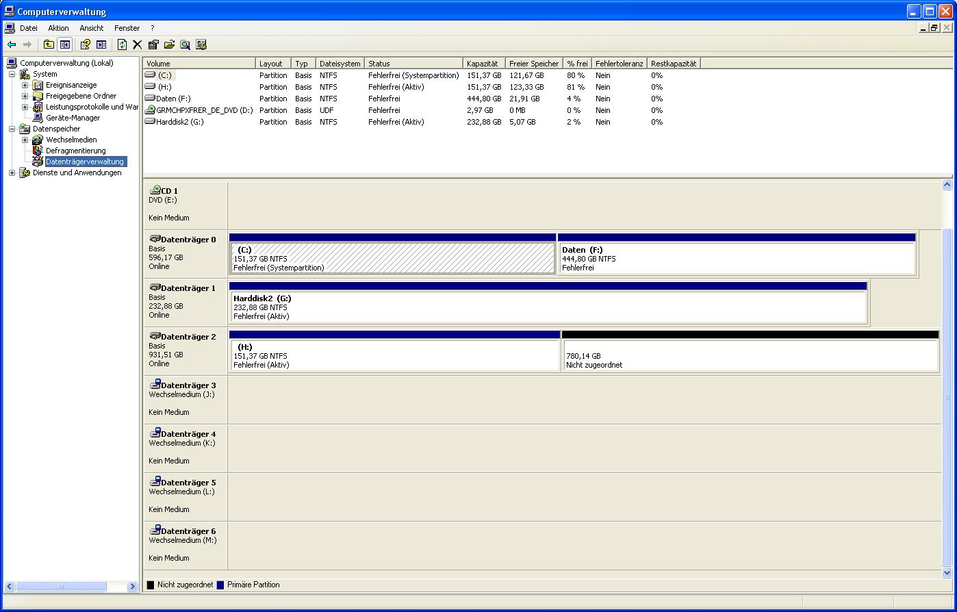

Oh, das hatte ich vergessen, war keine Absicht. Ich habe mir das in der Datenträgerverwaltung unter XP angesehen, die 7-Partition war nicht aktiv gesetzt. Ich habe sie daher auf aktiv gesetzt, jetzt sieht es so aus wie im Anhang (H: ist die Partition, in die ich 7 installiert habe). Wäre das dann so richtig ?

Wenn sie nicht aktiv ist bootet sie nicht.
Von hier aus sieht es okey aus.
