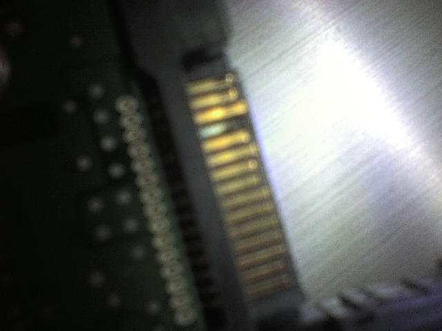

Hab mir heute eine neue wd20ears gekauft. Zwecks Testlauf hab ich sie (mit der Elektronik nach unten) auf eine Aluplatte gelegt und mittels einem Molex->SATA Adapter an einem Lüfteradapter angeschlossen. Beim Einschalten hat's dann einen (leisen) Knall gegeben: Ein Pin an der Platte ist leicht geschwärzt, das Kabel hat eine Beule - das Plastik ist an der Stelle des betreffenden Pins aufgeblasen. Die Platte selber funktioniert (soweit ich das sagen kann) noch gut:

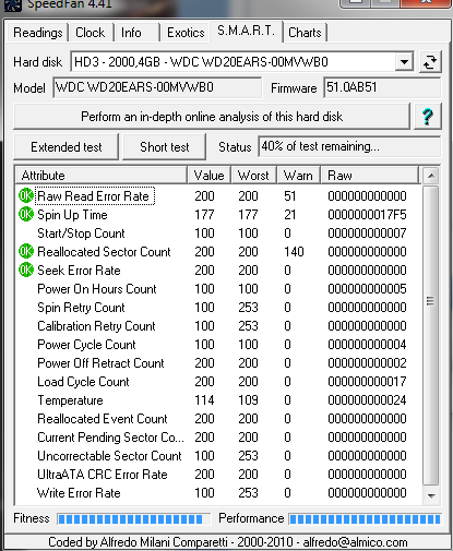

Nachtrag: HDTune kann keine Werte auslesen (das funktioniert bei der wd15eads und der wd10eacs). Was SpeedFan sagt, kann man im Anhang sehen (leider lässt sich das SpeedFan Fenster nicht in der Grüße anpassen, daher hab ich die letzten Zeilen mittels MSPaint dazugefügt).

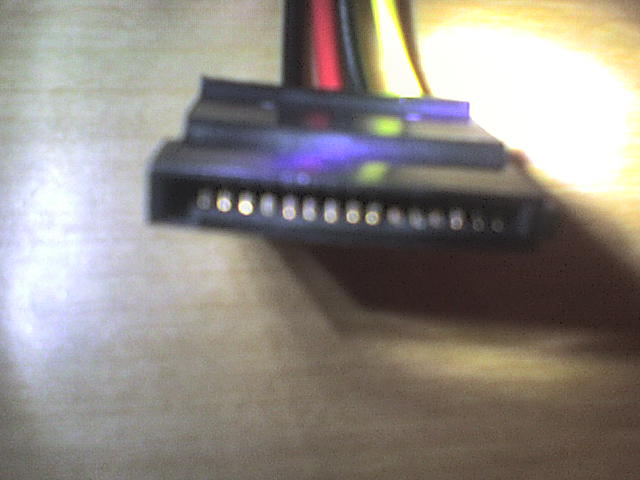

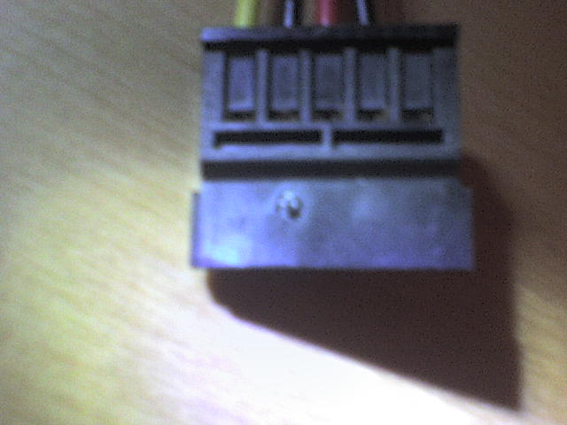

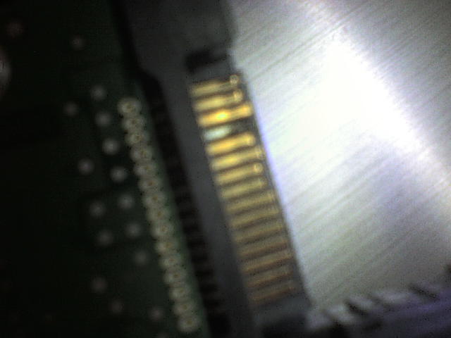

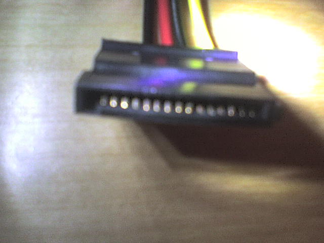

Nachtrag: Photos von den Kontakten der Platte und dem Adapter hängen jetzt dran. Leider ist dank VGA Handy-Kamera nicht all zuviel zu erkennen, daher hier eine kurze Beschreibung was zu sehen ist (wäre):
* Photo2: am Adapter ist eine Beule.
* Photo3: an der Platte ist ein Pin geschwärzt und leicht verfärbt (matter)
* Photo4: die 3 Pins unter der Beule sind leicht im Plastik versenkt (sichtbar gegenüber den Anderen, aber leider nicht sonderlich gut am Photo) und die beiden Äußeren davon sind leicht verfärbt (rötlich)

Schau Dir mal bitte das 3. Bild von der Eröffnung des TE an. Er hat seine Eröffnung doch noch geändert. Auf Bild 2 und 4 kann ich nicht soviel erkennen. Soll aber der nette Anschluss sein.
