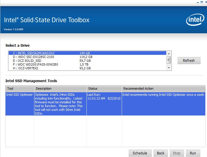

Zu Problem 1:
Wenn bei Status ,,running´´ steht und der Speicherplatz nicht mehr abnimmt,was ja eigentlich der fall sein sollte,starte das System neu und starte die Toolbox und Trim erneut.Dann sollte die meldung kommen daß der Vorgang durchgeführt wurde.Bei Status müßte dann Last Run + Datum und Uhrzeit stehen.
hilft leider nicht.
beim nächsten programmstart steht dann, dass der optimizer noch nie durchgelaufen ist.
