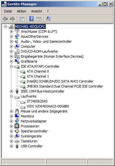

Gerätemanager => BILD3

Nun (etwa fünf Minuten nach dieser oben erwähnten Fehlermeldung) ist die Festplatte nun zwar noch im Explorer zu sehen, beim Anzeigen des Inhalts ist sie allerdings leer. Im Gerätemanager scheint sie nach wie vor auf und der Gerätestatus lautet "Das Gerät funktioniert einwandfrei.".

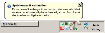

Dann kommt alle heiligen Zeiten so eine Info-Meldung rechts unten in der Taskleiste vom Intel Matrix Storage Manager die sagt, dass ein Gerät angeschlossen wurde. (BILD2)

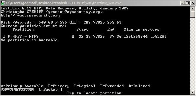

Starte Testdisk bestätige bei dem Log-Datei-Screen mit Enter, wähle deine betroffene Festplatte aus und bestätige mit Enter, bestätige bei Partition Table Typ Intel, bestätige bei Analyse mit Enter und setze mir einen Screenshot.
Bestätige auch bei Quick Search mit Enter (wenn nötig wegen Vista-check mit y) und setze mir auch den Screen.

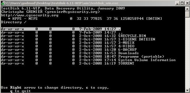

Markiere mal die betroffenen Partitionen und drücke p auf der Tastatur ob deine Daten angezeigt werden oder eine Fehlermeldung.
Zurück kommst du mit q drücken.

So, der deep scan läuft nach wie vor. Zunächst mal die Screens aus den ersten Schritten:
01-jpg.133156
02-jpg.133157
03-jpg.133158

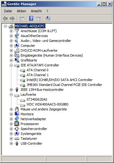

nach dem deep scan:
04-jpg.133188
