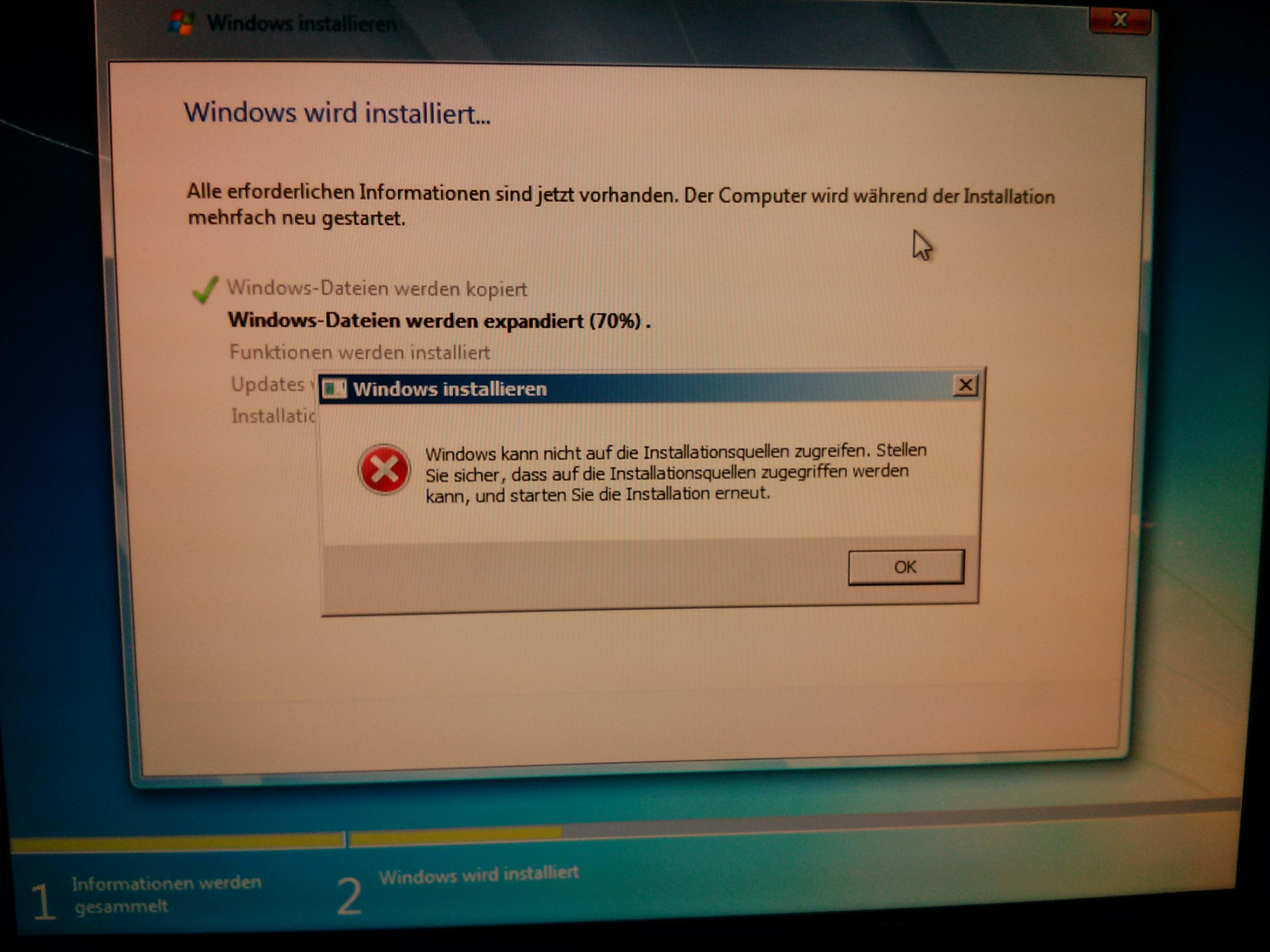

Mittlerweile konnte ich aber die HDD wieder ans Laufen kriegen und den Fehler bei der Installation reproduzieren.
Hab es jetzt mit Installation von DVD und USB probiert, beide Male mit dem Ergebnis wie im Anhang.
Wird wohl wahrscheinlich der Ram sein, oder?

hi.Das Problem taucht hier im Forum sehr gehäuft auf komischerweise immer mit win7 meistens 64bit.Zufall? oder weils halt das Betriebssytem ist was am häufigsten verwendet wird.k.a nur mal so am Rande.3 Ursachen kamen dabei immer zur Sprache 1.defekter ram,2.Defektes o. nicht lesbares Image,3.defekte SSD oder Hdd.Würde bei dir auch auf letzteres tippen,weil win 7 ja bei dir zuletzt auch nich mehr korrekt gebootet hat.Würde aber auch mal den kabel tauschen und die Stromversorgung kontrollieren kann auch nen Wackler haben.

Naja gebootet ist er schon, nur entweder war 1. der ganze Bildschirm nach dem Willkommen-Screen schwarz oder 2. Desktop wurde korrekt angezeigt, allerdings war der Mauszeiger der "Lade-Mauszeiger" (durchgehend drehendes Rad) und man konnte gar nichts anklicken o. ä.

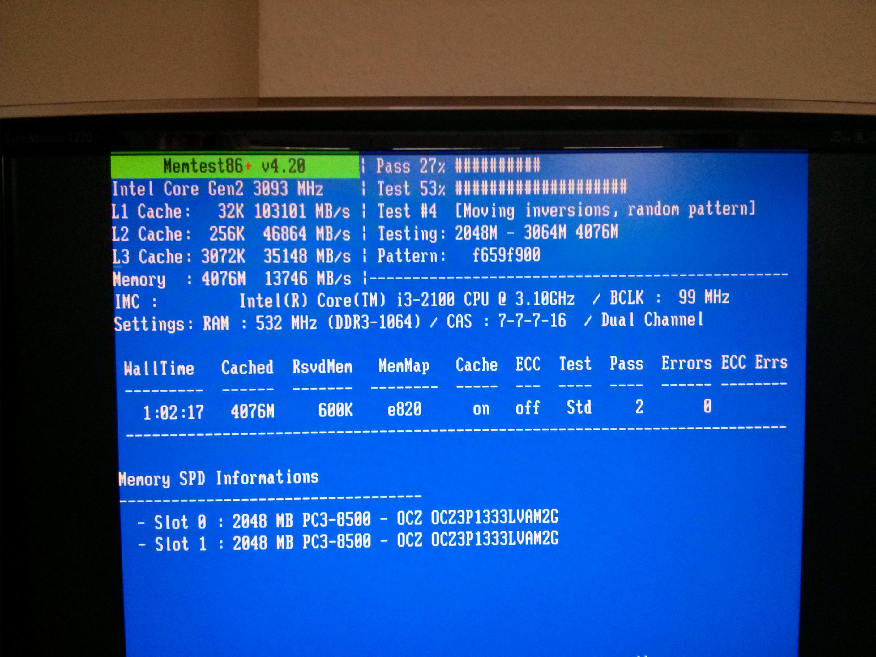

Ich lass grad mal ein Memtest durchlaufen, der müsste mir ja sagen ob das Problem am Ram oder an der Festplatte liegt.
Ich werde das Ergebnis hier dann posten, eventuell brauche ich da Interpretationshilfe :)

Mal ne Frage:installierst du win 7 von der original Dvd oder ist das ein selbstgebranntes Image?Wenn ja auch mal neues Image runterladen und neu brennen oder halt auf usb stick.
Einmal von DVD und einmal von USB. Ich glaube sogar das es zwei "verschiedene" Versionen waren.
Ich lad grad mal ein neues Image um ganz sicher zu gehen. Danach werde ich die Kabel überprüfen/austauschen.
Hier mal das Ergbnis des Memtests. Ram scheint in Ordnung zu sein, oder?

Ram scheint ok zu sein,um ganz sicher zu gehen kannste auch mal probieren mit nur 1 Riegel win zu installieren.Läuft der ram im standart modus?(Auto)(SPD)früher schon mal Abstürze gehabt im laufendem Betrieb?Wenn nicht würde ich ram fehler ausschliessen.
Hm, hab die Stromstecker von meinen 3 HDDs vertauscht und schon lief die Installation problemlos. Sehr mysteriös...
