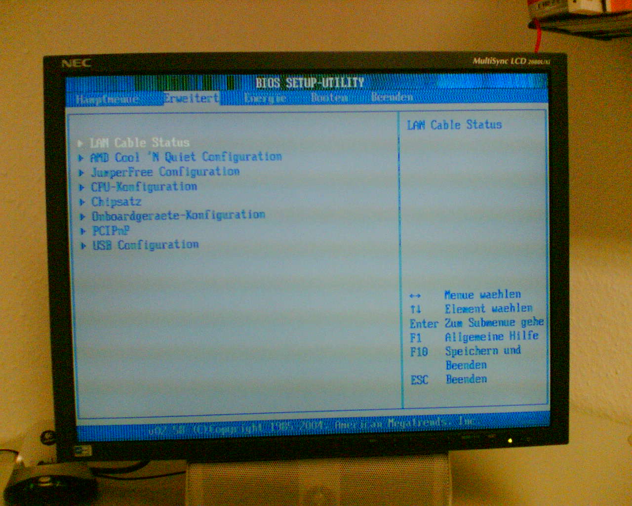

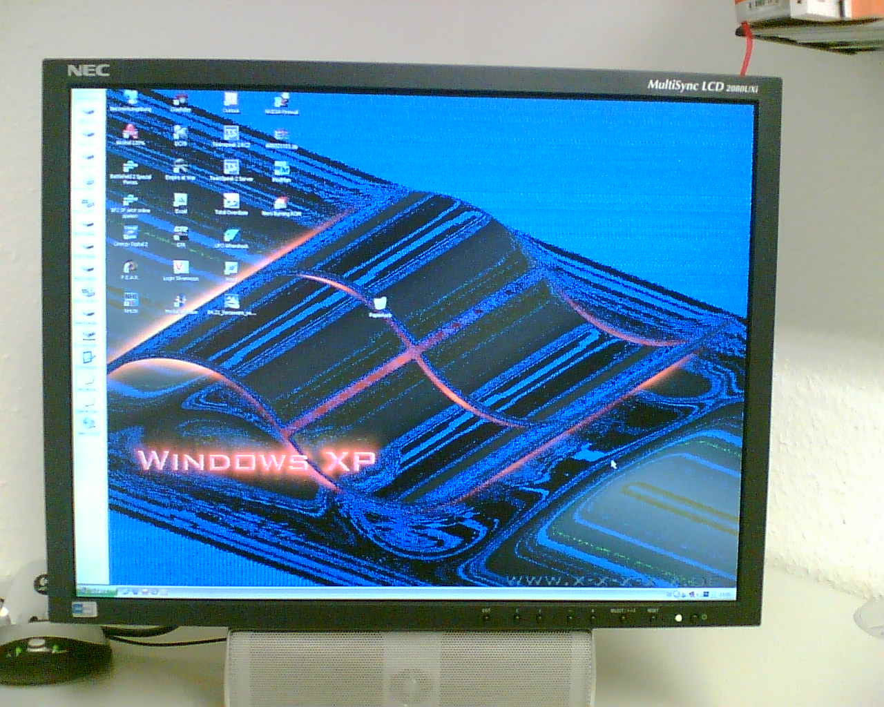

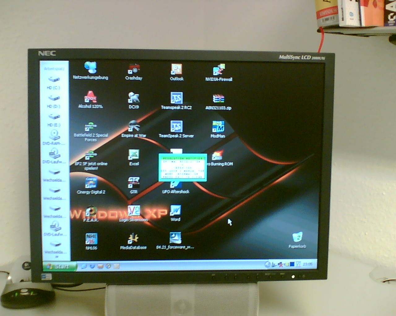

Ich habe ein Problem mit der Kombination aus meiner Grafikkarte und TFT.
Der TFT ist ein NEC 2080UXi
Mein PC ist ein AMD X2 4800, Mainboard ASUS A8N32SLI, Win XP mit Serv.Pack2, Grafiktreiber 84.21 und seit Ende der Woche eine Point-of-View GeForce 7900 GTX.
Davor war übergangsweise eine Geforce 6600GT verbaut mit der der TFT einwandfrei funktionierte. Einen Defekt des Displays kann ich daher ausschließen.
Seit dem Einbau der 7900 habe ich sowohl im Bios Bildschirm, dem Bootscreen, wie auch in der Standartauflösung 1600x1200 60Hz Grafikfehler/flimmern/Bildaussetzer.
In der Auflösung 1280x1024 60Hz habe ich die gleichen Fehler, ABER bei 1280x1024 75Hz ist alles in Ordnung!
Während der Fehlersuche aktualisierte ich das Mainboardbios, versuchte verschiedene Versionen des Forcewaretreibers und schloß einen Röhrenmonitor und einen EIZO TFT an.
Das Bios und die Treiber brachten keine Besserung, bei beiden anderen Monitoren gab es aber KEINE Grafikfehler!! Das DVI Kabel als Fehlerquelle kann ich auch ausschließen.
Ich vermute daher ein Kompatibelitätsproblem zwischen dem NEC und der GeForce 7900GTX oder ein noch nicht behobenes Treiberproblem seitens Nvidea
Für Lösungsansätze Eurerseits wäre ich sehr dankbar!

probier nochmal die 6600GT aus beim TFT, eventuel ist dir beim umstecken der TFT eingegangen.

Da gebe ich Dir recht, das bringt in deinem Fall gar nichts. Es handelt sich hierbei m.E. um Phasenfehler.
Probier mal im Menü des TFT ob es hier eine Wahlmöglichkeit für die Phase gibt. Hier stimmt was mit den Timings nicht. Was gibt es denn da im OSD für Auswahlsachen?

1600x1200@75Hz kann der TFT nicht darstellen - auch nicht über nvideas Override-Funktion. Die 75Hz bei 1280 habe ich übrigens auch nur im Rahmen der Fehlersuche mit dieser Funktion hinbekommen. Ich würde daher nicht riskierten den Monitor damit dauerhaft laufen zu lassen.

So Leute, ich habe das Problem gelöst!!!!!!!!!
Zur Info, falls mal einer ein ähnliches Problem hat: Es war das DVI Kabel!!!
Es ist ein 3m Zubehörkabel, das ich von Anfang an zwecks sauberer Verlegung benutzte. Nachdem der analoge Port funktionierte und beide DVI-Eingänge meines TFTs am anderen PC auch, testete ich das orginale Kabel. Der Witz ist nur, das 3m Kabel funktioniert immer noch mit meinem TFT und einer anderen Graka bzw einem anderen TFT und meiner jetzigen 7900er!!
Ich werde also die nächsten Tage mal auf die Suche nach einem qualitativ hochwertigem 3m DVI Kabel gehen. Wahrscheinlich war es ein Zusammenspiel mehrerer Variablen (empfindliche(r) GraKa/TFT und schlechtere Abschirmung)
