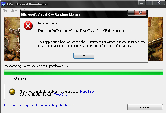

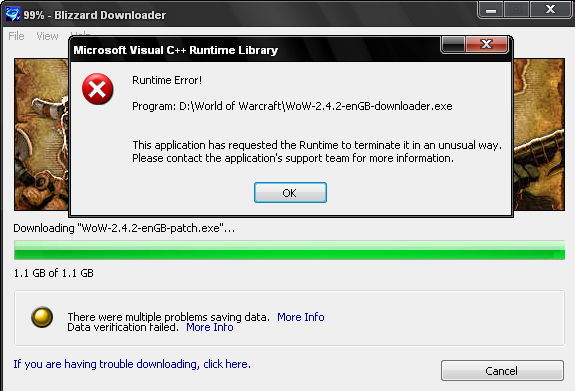

Hi.
Ich habe folgendes Problem mit meiner Festplatte/RAM:
Es fing mit dem Spiel World of Warcraft an. Das Game meldete einen Error mit anschließendem Beenden. Nachdem das Repair-Tool festgestellt hat, dass einige Dateien defekt sind und der Patch neu aufgespielt werden müsste, habe ich den Download des Patches gestartet. Der Blizzard-Downloader meldet nach einer bestimmten Zeit, dass Probleme beim Speichern der Dateien entstanden sind, setzt den Download aber fort. Ich habe, damit es auch schneller geht, mir versucht von HTTP-Quellen den Patch (2.4.2 Full) herunterzuladen (1,1GB). Firefox stürzt nach einer Weile ab, Internet-Explorer bricht ab (Verbindungsverflust), nur MultiGet lädt die Datei vollständig herunter, allerdings ist die Datei am Ende "Corrupt". Das Installieren von Programmen scheint auch nicht richtig zu funktionieren. Norton Ghost 14 meldet schwerwiegenden Fehler bei der Installation (ich wollte mir wenigstens mein System noch retten). Kleinere Dateien können heruntergeladen werden, funktionieren auch.
Ich bin ratlos.

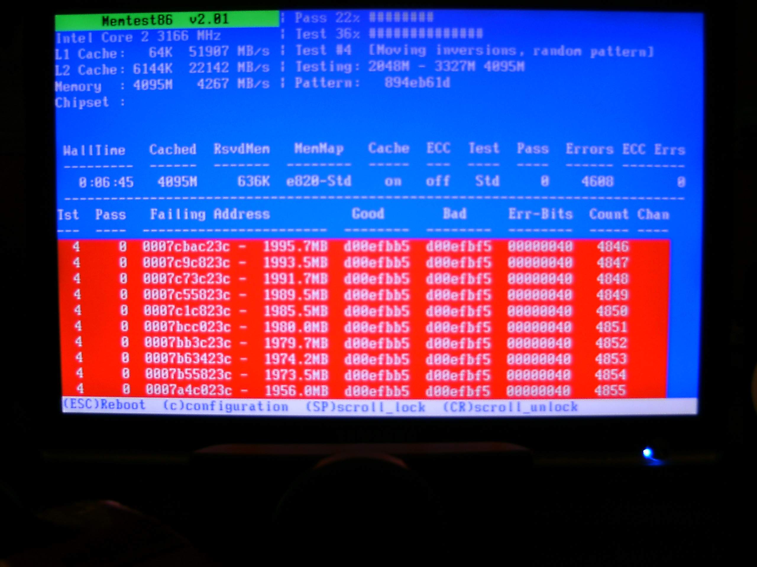

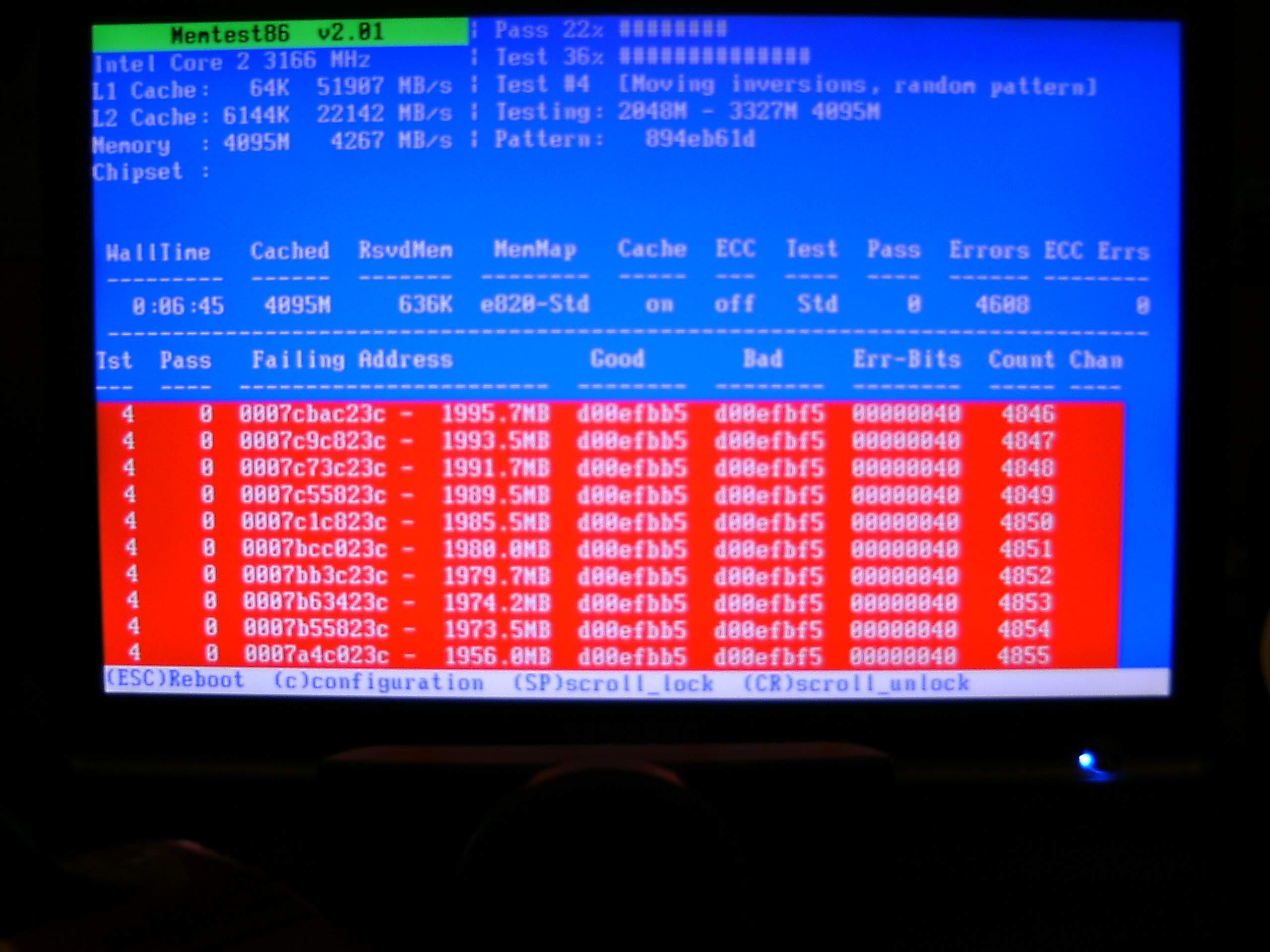

Ok, Memtest läuft, schon beim ersten % und ich sehe nur rote Felder. Sieht nicht unbedingt gut aus. :X
Was ist nun die Konsequenz? Arbeitsspeicher austauschen bzw. zurückschicken? Er ist erst 2 1/2 Wochen in meinem Besitz. Ich habe den Speicher auf 1,8V laufen lassen und bei 800Mhz. Ich wollte nicht mein BIOS-updaten, das wäre nämlich nötig gewesen um den Speicher bei 2,1V und 1000Mhz ohne Abstürze zu benutzen. War das ein Fehler den RAM "unter" der Spannung laufen zu lassen? (Im BIOS war alles auf AUTO gestellt, habe den PC auch zusammengeschraubt erhalten, also nicht selber montiert).
Habe ein Bild vom Memtest hinzugefügt.

Mit beiden Riegeln hat Memtest am Ende ~36000 Fehler gezählt...

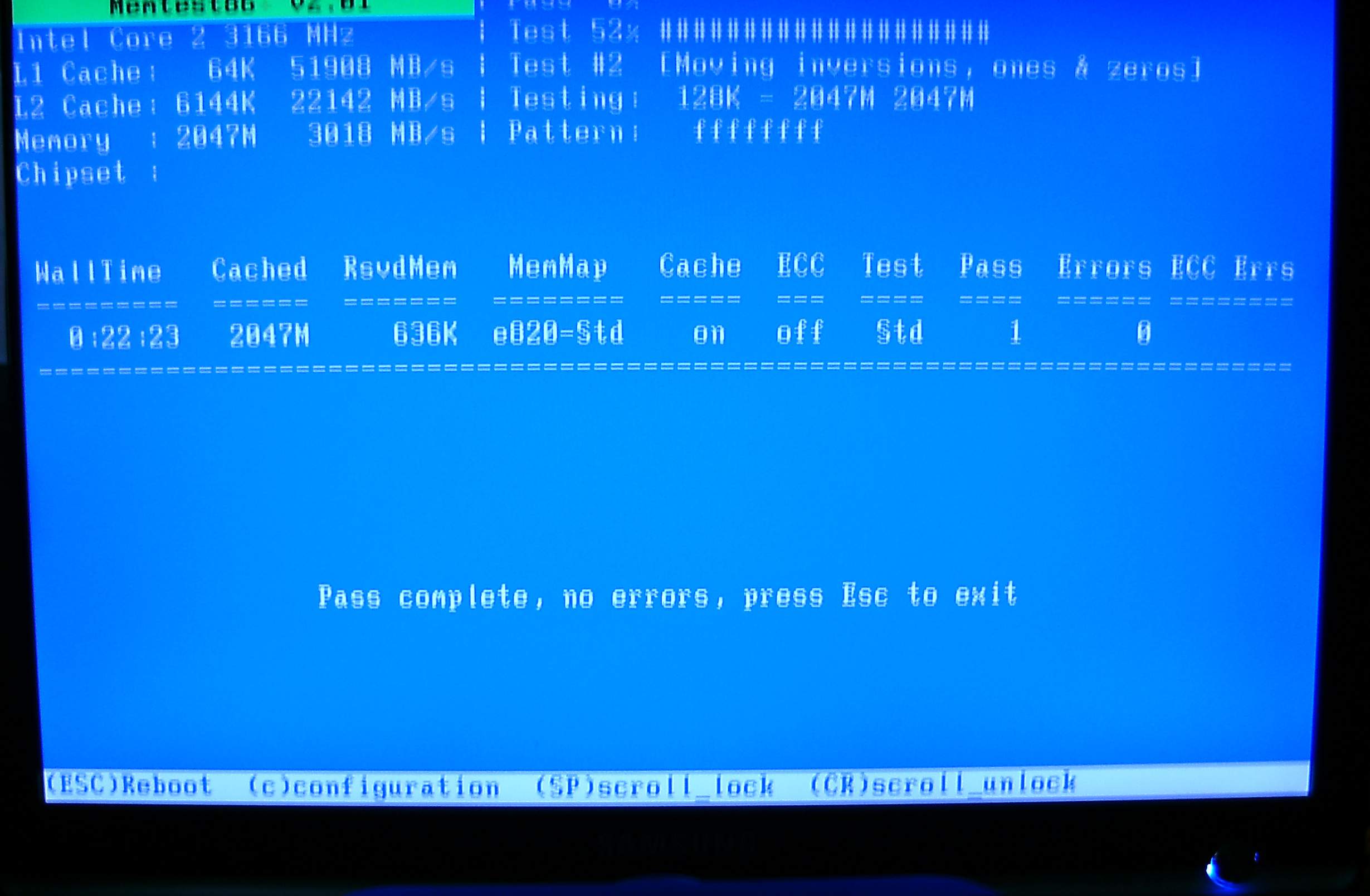

Ok, habe beide Riegel einzeln getestet, bei 2,1V und 800Mhz (AUTO). Beide in Slot B1. Der erste Riegel haut bringt jede menge Fehler. Der 2. Riegel durchläuft den Test fehlerfrei.
Mit dem einen RAM-Riegel funktioniert auch die Installation eines großen Patches. Ergo: Festplatte ist in Ordnung, es ist wirklich der RAM-Riegel. ;/
Was nun?
Ist wohl ein eindeutiger Garantiefall.
Entweder beim Händler tauschen oder RMA beim Hersteller.
