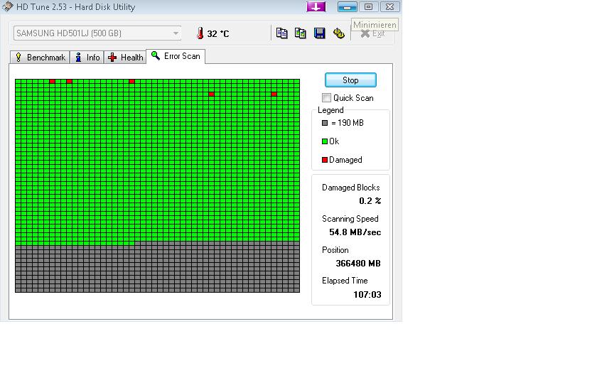

Hi Leute,
ich hab jetzt seit ca. 3 Monaten die aktuelle 500 GB HDD von Samsung! Sie ist zwar schnell und leise aber seit gestern habe ich ein Problem! Mein Vista vor nach einen Neustart einfach nicht mehr hoch,nix zu machen,auch kein Abgesicherter Modus war möglich!Es kam ein seltsames lauten Geräusch von der Festplatte!Hab alles probiert,nur eine Formatierung half!Ich installierte wieder Vista und habe das Tool HD-Tune mal durchlaufen lassen und siehe da,kaputte Sektoren nach nur 3 Monaten! (Siehe Anhang) Soll ich die HDD umtauschen lassen jetzt? Ich hab kein Bock Vista immermal wieder neu zu installieren! Was sagt ihr dazu? Ist meine HDD jetzt vollkommen im Arsch? Hab im übrigen alles wieder installiert und es funktioniert auch alles! Die komischen Klickgeräusche habe ich bis jetzt nicht wieder hören können! MFG

Naja wollte nur wissen ob ich jetzt die HDD tauschen sollte oder net?
Bevor du die einschicken kannst, darfst du eh hutil drüber laufen lassen. Wenn hutil was findet, sagt hutil dir was du machen sollst. Wird aber auf eine Formatierung oder low level formal oder erase hinauslaufen, weiss jetzt nicht genau wie das bei hutil heisst hab keine Samsung mehr. Kann sein das die errors dann wieder weg sind, war bei mir damals auch so.
https://www.computerbase.de/downloads/software/systemprogramme/festplatten/hutil/
Na toll,wollte eigentlich nicht nochmal mein HDD komplett formatieren! Kann man auch mit den Fehlerhaften Sektoren leben?

Führ Chkdsk und/oder Systemdefregmentation durch, dann sollte das Problem gelöst sein.

Ich dachte, dass eine Fesplatte die Defekten Sektoren automatisch bei allen Arbeiten / Installation u.s.w Ausklammert und nie wieder verwendet...
Ach und ja man kann mit Fehlerhaften Sektoren leben ... die Festplatte kann dies jedenfalls

Von reparieren war nie die rede. Ich weiss nicht was hutil da macht, Samsung festplatten sind halt eine Welt für sich. :)
ja ok nicht reparieren aber was dann gute frage... evtl. den Defekten Sektor nciht mehr Ansprechen lassen*lol* wir ja jetzt schon nciht mehr gemacht... warum dann überhaupt das Tool?
Jede Festplatte hat eine gewisse Anzahl von Ausweichsektoren, die automatisch anstatt der kaputten genutzt werden. Das stellt überhaupt kein Problem da und ist vollkommen normal.
Problematisch wird es erst, wenn diese aufgebraucht sind.
Dann kann man aber mit verschiedenen Programmen wie zB. dem oben genanten hutil oder scandisk eine Benutzung dieser Sektoren unterbinden.
Wenn allerdings die Ausweichsektoren aufgebraucht sind sollte man langsam an einen Neukauf denken, da Sektorenausfälle im großem Stil nicht aus langer Weile passieren.
Man kann übrigens in den S.M.A.R.T. - Werten die ausgefallenen Sektoren und noch viel mehr nachlesen.

@topic: hutil laufen lassen, obowhl das meist nicht viel bringt, bei mir wurden die bereits gefundenen sektoren meist bestätigt. ich würde sie auf jeden fall einschicken - hdtune screen mit ausdrucken und auch gleich ein ausdruck des fehlerprotokoll von hutil mit schicken. sie werden dir höchstwahrscheinlich eine austauschplatte schicken, die probleme sind samsung imo bekannt.
