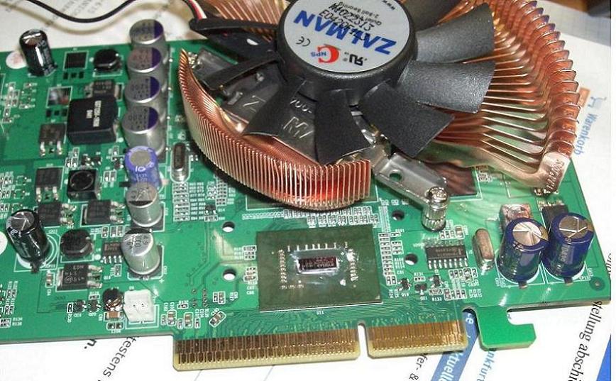

Also ich hab jetzt mal ein Bild von diesem Chip gemacht! Hab auch mal von nem alten Mainboard den Passiv Kühler vom Chipsatz abgemacht, der passt aber net(die Maße von dem Kühler : 3,7 * 3,7 cm !)
Der Chipsatz hat die Maße : 2,95cm * 2,2cm und die Abstände für die Löcher zur Befestigung sind 4,5 cm !
Hoffe, mir kann jemand weiterhelfen und sagen, wo ich dafür nen Kphler herbekomme!!

Habe dasselbe Problem mit meiner Palit ausser das sie nicht abstürtzt. Momentan kühle ich die
HSI- Bridge mit einem Zalmann Passivkühler für Speicher. Wurde mir so von Frozen-Silicon empfolen und läuft einwandfrei. Hätte aber auch lieber einen HSI-Bridge Kühler wie bei den anderen 6600GTs @ AGP von MSI,PNY usw.

Den Kühler den du meinst ist ein Northbridgekühler für Mainboards von Zalman, welcher nur passt weil er bearbeitet wurde.
Zalman bietet leider keinen speziellen HSI - Bridge Kühler an.
Ich werd mir jetzt aber wahrscheinlich diesen Northbridge Kühler kaufen und werd versuchen den zu bearbeiten ;) ! Hoffe mir gelingt das auch, hab damit noch net so viel Erfahrung....! Naja, ich denk aber schon, dass der Kühler dann besser ist....!
Jungs ich habe die Lösung ich habe auch Palit GeForce 6600 GT AGP
aber nach dem ihr das macht is die Garantie futsch :/
deswegen nur ein tipp von mir wenn ihr noch irgendwelche kühlrippen habt dann passt auf!
http://img298.imageshack.us/my.php?image=10016435ff.jpg
was ihr dafür braucht?: eine Feile eine säge bzw flex ja das reicht schon!
Wenn ihr zufällig irgendwelche Kühlrippen habt dann könnt ihr das machen
wenn nich dann nehmt ihr den alten lüfter der vorher drauf war und baut euch passend dazu die form und da is ein kleines gewinde und da da viele löscher in der graka sind könnt ihr ohne probs es reinstecken und mit einer mutter die am alten lüfter dran war festmachen!
Aber wie gesagt Garantie is dann weg! :/ deswegen auf eigen Gefahr!
