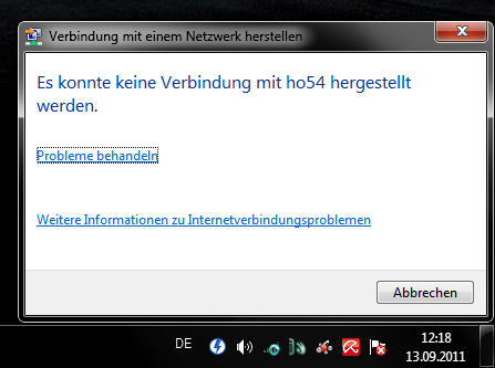

Also, ich habe ein so ähnlches Problem nur mit dem Asus PCE N10
Bei mir findet die Karte zwar nach dem Start von meinem PC das Netzwerk, aber ich kann einfach nicht verbinden, egal mit welchen Einstellungen!!!!
Sobald ich einmal den Sicherheitsschlüssel eingebe und versuche zu verbinden, kommt immer eine Fehlermeldung und ab dann findet er das Netzwerk nicht mehr :(
Vielleicht weiss von euch jemand was da los ist????

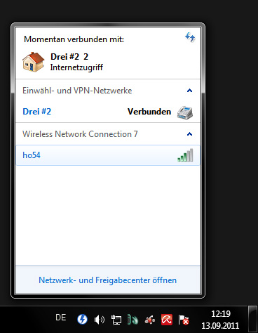

Was für eine Fehlermeldung? Wie gut ist der Empfang?
Naja Die Standart Win7 Fehlermeldung wenn er nicht verbinden kann!
Die Verbindung ist sehr gut, entweder 3 oder 4 Striche von 5
Ich kann es im Moment nicht probieren, aber sobald es wieder geht, schreibe ich dir welche Meldung genau, OK?
So, hier ist die fehlermeldung und die verbindung
