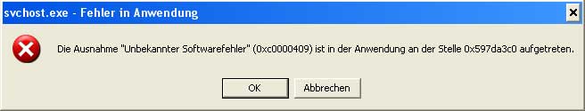

Habe seit gestern abend auf einmal ein Problem mit meiner Audigy 2 ZS.
Die Fehlermeldung erscheint immer einige Zeit nachdem der PC gestartet wurdew. Wenn nich nicht auf "OK" klicke, dann läuft der Sound etc. alles normal weiter. Ich kann dann auch weiterhin auf meinen Creative Surround Mixer zugreifen, was nach dem Klick auf "OK" nicht mehr funktioniert.
Ich hatte das Problem vorher noch nie und habe auch nichts großartig neues installiert oder verändert was dies bewirken könnte. Ich hab keine Ahnung was das für ein bescheuertes Problem ist. Langsam fange ich aber an meinen MAC zu lieben. Da passiert son scheiss nicht.

Ich würde die Software und Treiber der Soundkarte noch mal neu installieren... svchost.exe ist ein Prozess deines Betriebssystems. Treiber neu installieren ;)
Treiber wurden bereits neu installiert. Probleme existieren weiterhin.
Teste dein System mal mit Spybot Search and Destoy, Ad-aware, Virenscannern und Hijackthis durch, kann sein daß irgendwas den svchost Prozess beeinträchtigt, killt oder fehlerhaft macht, der aber für die Audigy2ZS zwingend notwendig sein sollte.

Da ist nix verdächtiges mit dabei.
Am besten du deinstallierst die Audio-Treiber nochmal, dann verwende mal den DriverCleaner PE um auch wirklich alle Treiberreste der Soundkarte zu entfernen (am besten im abgesicherten Modus).
Danach Creative-Treiber ganz neu installieren.
http://www.drivercleaner.net/professional.html
Jetzt war ne Zeitlang ruhe aber gerade ist das Problem wieder aufgetreten. Habe WoW gestartet. Ob es damit zusammenhängt weiss ich nicht. Vorher ist es auch ohne WoW gekommen.
Mal nur eine Vermutung aber kann es sein, daß dein Arbeitsspeicher defekt ist? Mal mit memtest86+ für ca. 3 stunden auf Fehler prüfen lassen.
Sollte nicht. Sind 2 gb Corsair XMS die nicht angerührt wurden. aber ich werd sie mal durchprüfen.
Ich habe dasselbe Problem mit einer X-Fi Xtreme Music. Leider half auch die Neuinstallation nichts. Ich möchte nicht unbedingt deswegen Windows neu installieren... Das mit dem Arbeitsspeicher kann gut sein. Ich habe kurz bevor das erste mal die Meldung kam, einen Riegel meines Arbeitsspeichers ausgebaut. Werde mal den Memtest durchlaufen lassen.
Interessanterweise kann man aber alle gerade laufenden Anwendungen normal weiterlaufen lassen. Der Ton ist vollkommmen in Ordnung. Auch Winamp funktioniert noch, wenn man den Treiber von "Primärer Soundtreiber" auch die Soundkarte umstellt. Der Soundtest im DX-Diag geht stattdessen nicht mehr. Evtl. ein DirectSound Problem?
Teste dein Sys mit Kaspersky und Spyware Doctor, bevor du nach einem Hardwarefehler suchst.
Puuh endlich.... habs mir schon fast gedacht. Am Treiber kanns nicht liegen. Der ist im Gerätemanager einwandfrei erkannt. Lediglich zwischen DirectSound und dem Treiber muss nen Verständigungsproblem sein.
