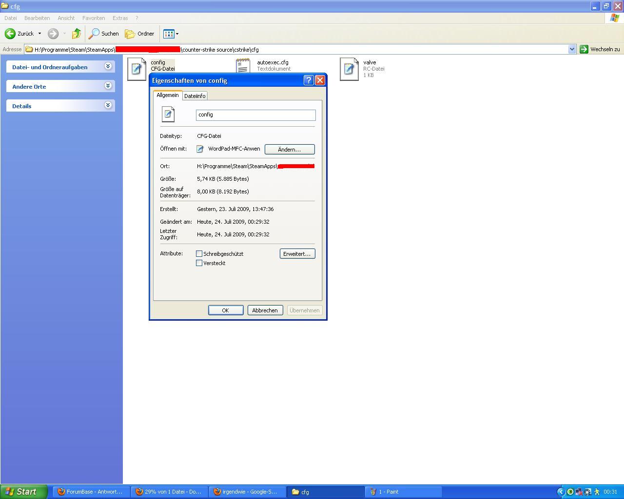

deine cfg ist schreibgeschützt - deswegen werden die einstellungen nicht gespeichert (host_writecfg "blablabla.cfg" wird verwendet um geänderte einstellungen _im menu_ zu speichern; ich persönlich benutze lieber die konsole) - mach den Schreibschutz der config.cfg raus und schon sollt's gehn.

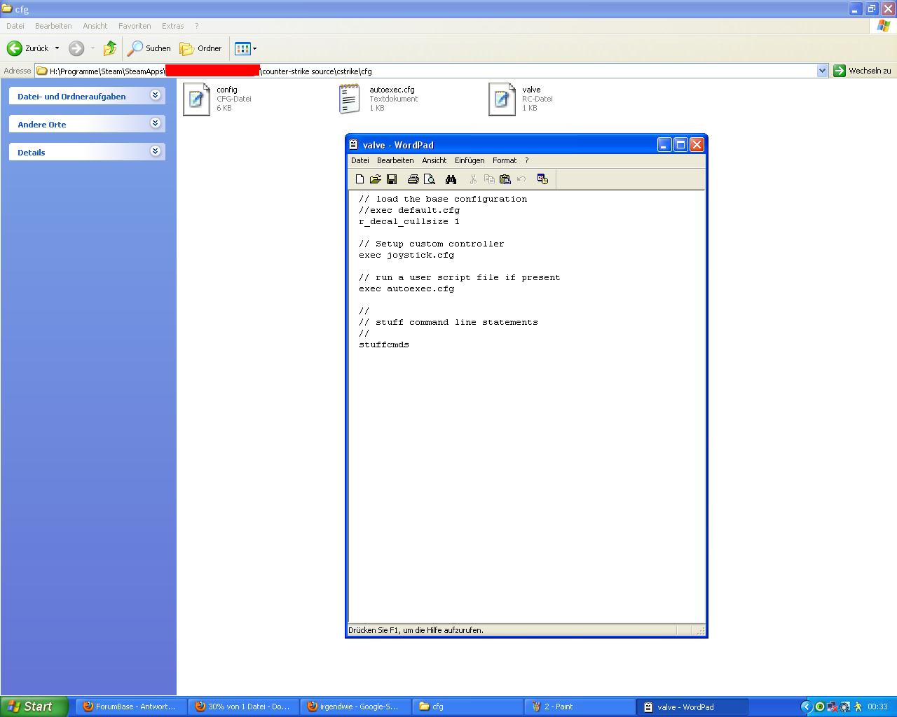

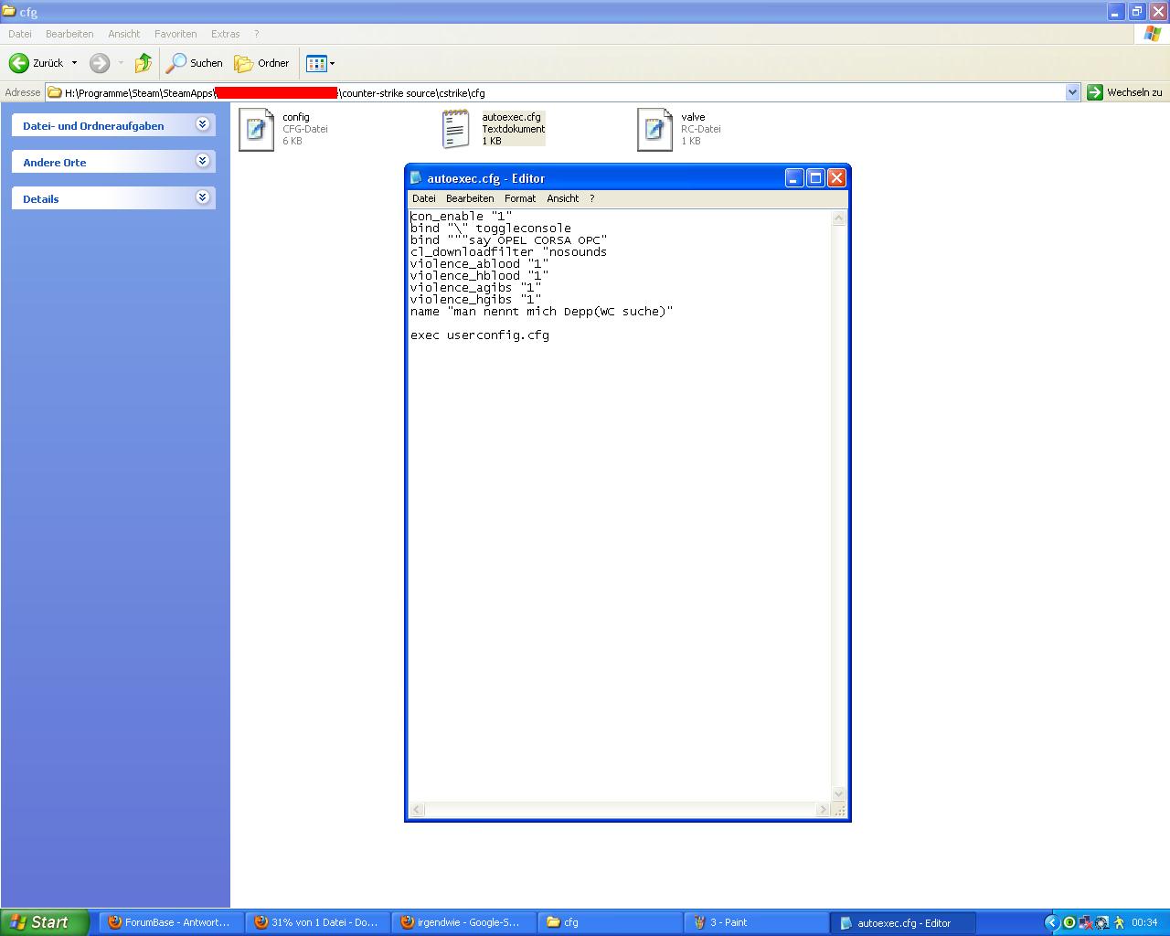

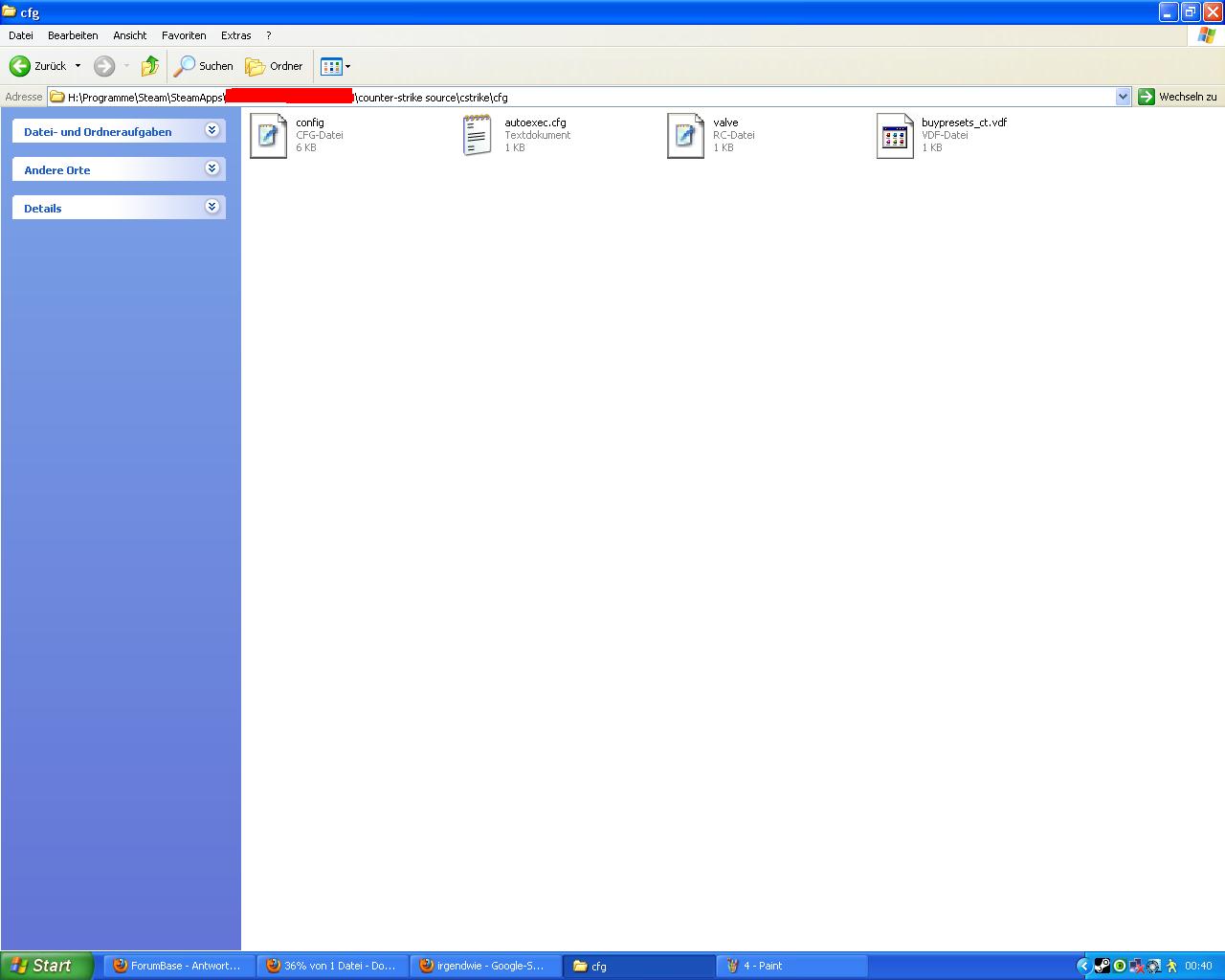

hmmm....Ich stehle mal ein paar ScreenShot rein,mag sein hilft .

das mit der valve.rc schon getestet?
die autoexec in deinen screens ist keine cfg datei..

schau seine screens an !!!!!
da ist alles richtig nur die autoexec.cfg ist ein textdokument.
Genau :)
@TE
Das ausblenden der Dateiendungen ausschalten, dann kannst du auch aus der Autoexec.cfg.txt eine Autoexec.cfg machen ;)
Das habe ich schon immer gemacht Textdocument, also das ist kein Fehler,als cfg datei geht auch nicht.
