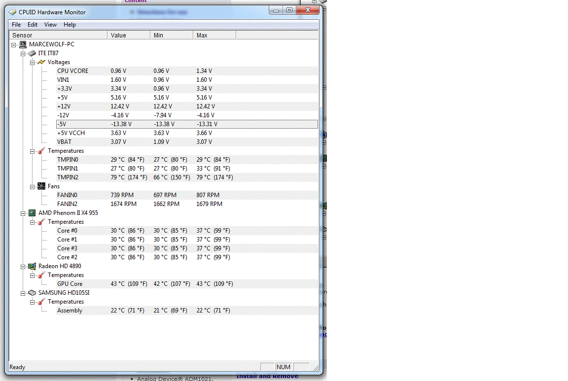

so,
ich glaube das mit -5 und -12 volt ist vertauscht, oder?
was genau muss ich da umstecken beim mainboard/netzteil? Kann mir bitte jemand weiterhelfen???
bin hardwaretechnisch ein noob...
gruss marcewolf
Ich würde die Finger vom Netzteil lassen, da muß was an der ATX Steckleiste umgesteckt werden.
Wenns tatsächlich nach nem Systemneustart die gleichen Werte anzeigt kanns nur am Netzteil liegen, aber ob die Spannungen so relevant sind weis ich aber nicht. :freak:
Bisher würde ich sagen, das Netzteil einschicken und umtauschen lassen.
Die +5V VCCH Spannung beschreibt die USB Port Spannung die ist zu niedrig !
Warte aber noch andere Tips ab.
Gruß :)
