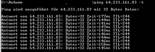

IP-Adresse kommt zum Schluss?! Alles klar, oder?! Ghupft wia Gsprunga.
Probiers doch mal aus, das ist egal obs vor der IP oder danach steht.
Die Variante von ryan_blackdrago sollte so funktionieren, die von Schollemax geht natürlich genauso...

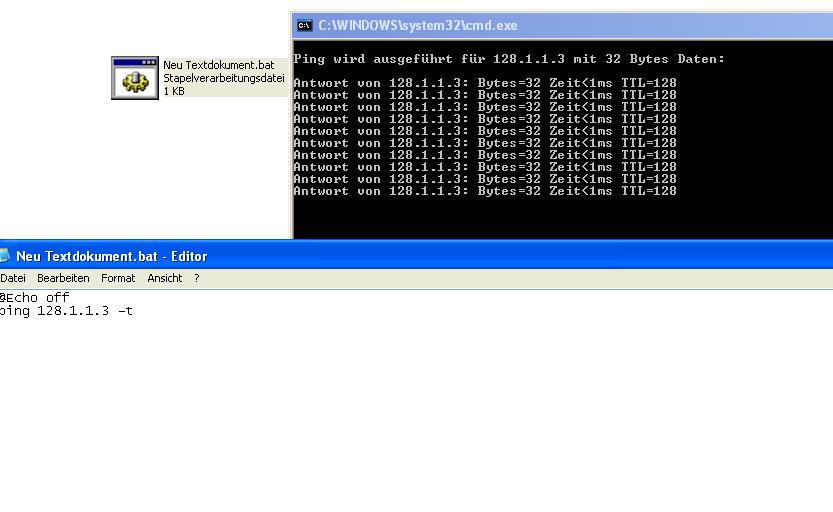

Bei mir gehts auch aus ner Batch raus...
Ja das tuts au mit Batch... Allerdings wie b03ch7 schon sagte nur wenn die Batch nen anderen Namen als Ping hat. Alternativ kann man auch in der Batch, die ping.bat heißt die ping.exe aufrufen. Das geht auch.
Richtig, also TE's Prob gelöst...
Weg wie ryan_blackdrago in #2 beschrieben hat nur nicht ping.bat nennen und schon gehts...
