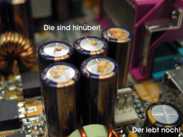

Du schreibst nichts Genaues über das System von deinem Kumpel.
Falls es schon ein älterer PC ist, kontrolliere mal die Kondensatoren (Elkos) auf dem Motherboard.
Gerade bei unregelmäßigen Abstürzen (unabhängig von der Systemlast),
habe ich in letzter Zeit öfters ältere PCs wo die Kondensatoren (Elkos) absterben (siehe Bild).
