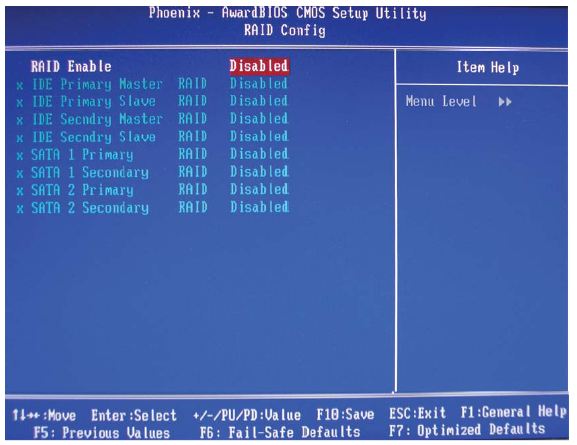

Hier mal eine kurze ANleitung beim DFI mit Raid 0
Im Bios unter "Advanced Chipset Features" Raid für die jeweiligen Anschlüsse aktivieren.
Aber nur die wo auch die Platten dranhängen. z.B: Sata 1 und Sata2
dann Bios abspeicher und neu Starten.
Mit F10 ins nVidia Raid Menü einsteigen und die Platten als Raid0 definieren.
abspeichern.
Treiberdiskette bereithalten und Windows installieren.

ok das habe ich gemacht aber im raid menü steht nichts mit raid o oder 1
da kann man auswählen zwischen mirroring und stripping , spanning,stripe mirroring
was brauch ich für raid null

also mit den platten habe ich gemacht im stripe raid 0
und windows neu drauf software vom board aber meine grafikkarte wird nicht angezeugt, wenn ich bei gerätemanager nachsehe steht da videocontroller mit fragezeichen liegt das daran weil ich den catalyst noch nicht drauf habe ,ich meine auch ohne treiber wird die karte erkannt ich hab das gefühl das hat was mit einer bios einstellung zu tuen wegen sli kann mir nicht einer sagen der auch das board hat wie der das eingestellt hat mit einer grafikkarte .
Hier mußt du stripping einstellen (links), rechts oben am besten 64K, beide Platten müssen auf der rechten Seite stehen und mit F7 bestätigen. Dann zurück ins Bios und nachschauen ob er beide Platten erkannt hat. Denke du mußt im Bios was an den PCI- Steckplätzen verstellen 16x brauchst du.Beim Windoof aufspielung brauchste etwas geduld den du mußt ja BEIDE PLATTen formatieren.
