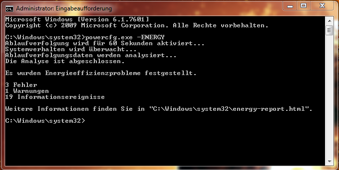

Ich habe schon seit längerer Zeit Probleme damit und ich weiß einfach nicht woran das liegt.
Folgendes Problem:
Ich gehe auf Energie Sparen - PC geht aus - der Power Knopf blinkt blau - Ich drücke auf die Maus - PC schaltet sich komplett aus - Jetzt halte ich den Power Knopf gedrückt für ca 10sek. - Lasse ihn los und drücke nochmal auf den Knopf - dann fährt der Rechner hoch aber Bildschirm bleibt schwarz - Jetzt muss ich den Power Knopf nochmal gedrückt halten und auschalten. Danach wieder Power Knopf betätigen und der PC fährt normal hoch.
Das Problem habe ich jetzt schon seit paar Monaten. Würde die Funktion gerne nutzen aber konnte bis jetzt keine Hilfe/Lösung finden.

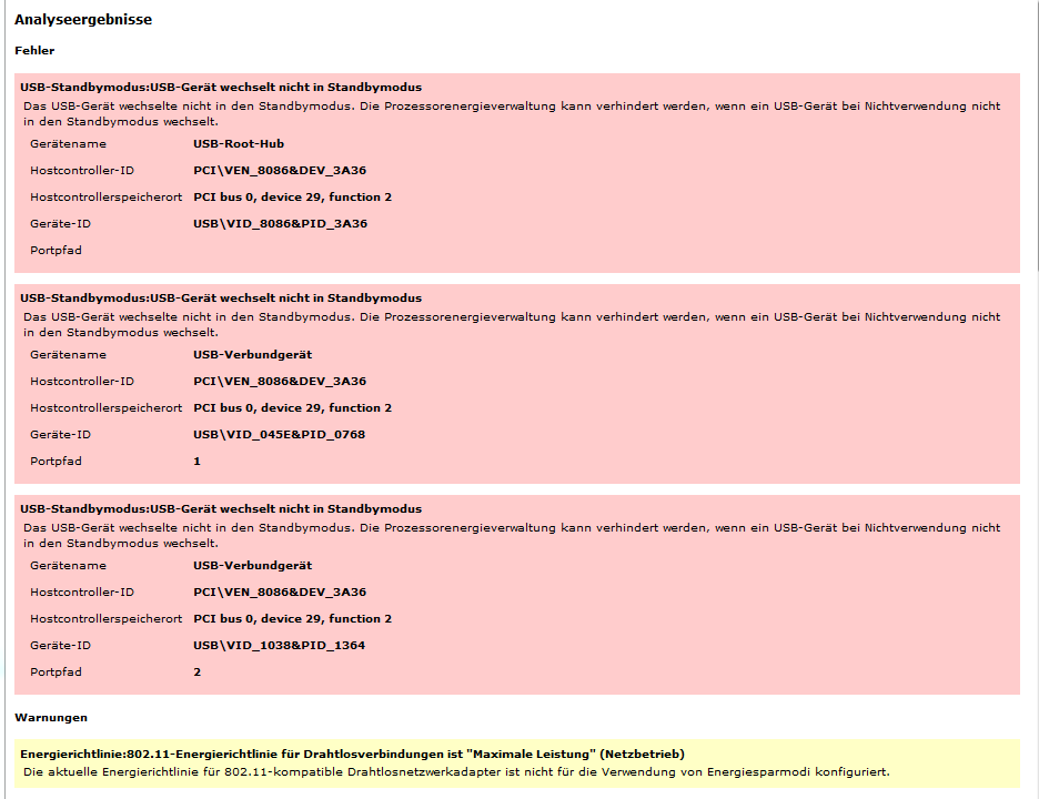

Heute habe ich mit der Eingabeaufforderung den Befehl powercfg.exe -ENERGY ausgeführt. Ich zeig euch das Ergebnis und hoffe das mir das vielleicht weiter hilft.
Danke schonmal...

Vielleicht liegt hier ein Treiberproblem vor ?
Versuchsweise das Gerät im Gerätemanager deinstallieren und neu booten. Dabei wird es neu installiert mit den aktuellen Treibern.

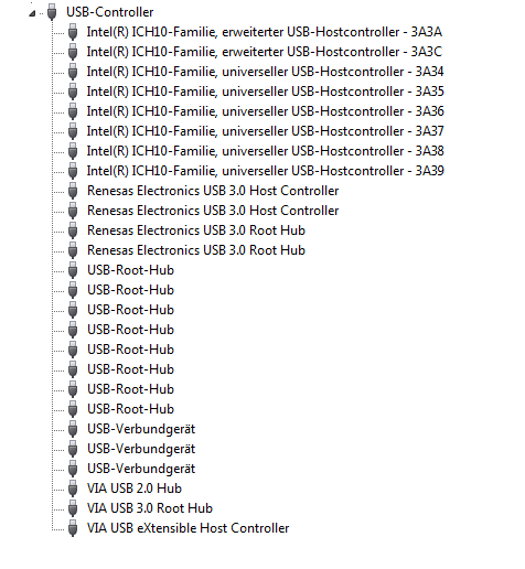

Leider weiß ich nicht genau welches Gerät das genau ist. Hab vom Geräte Manager ein Bild eingefügt. Ich habe mehrere Geräte mit den Namen:
USB-Root-Hub
USB-Verbundgeräte
Woran erkenne ich es das ich den richtigen deinstalliere/lösche ???
