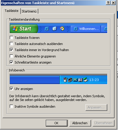

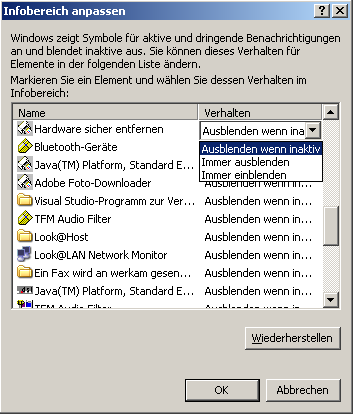

Du kannst den Infobereich der Taskleiste anpassen, dann ist das Symbol immer da und wird nicht ausgeblendet wenn es inaktiv ist.
