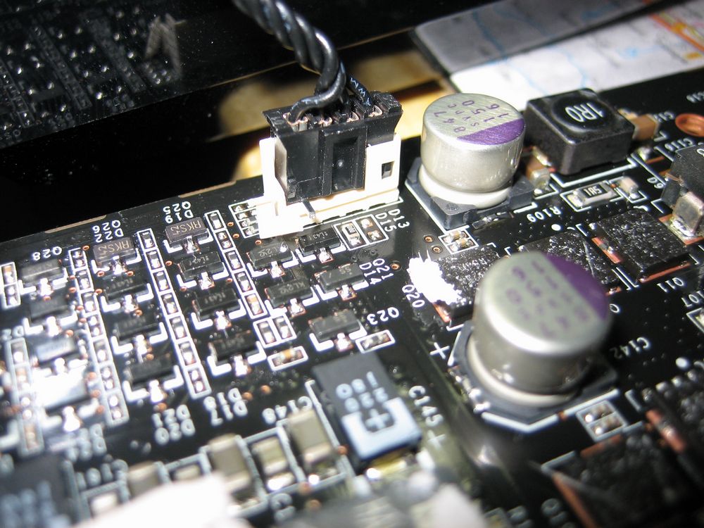

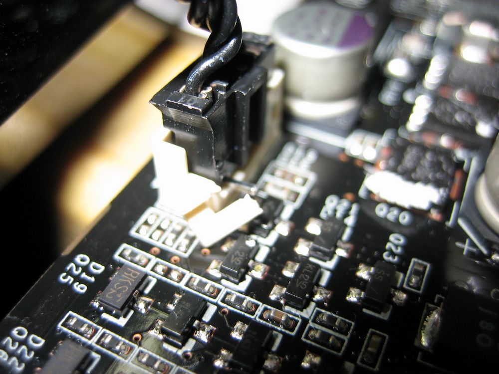

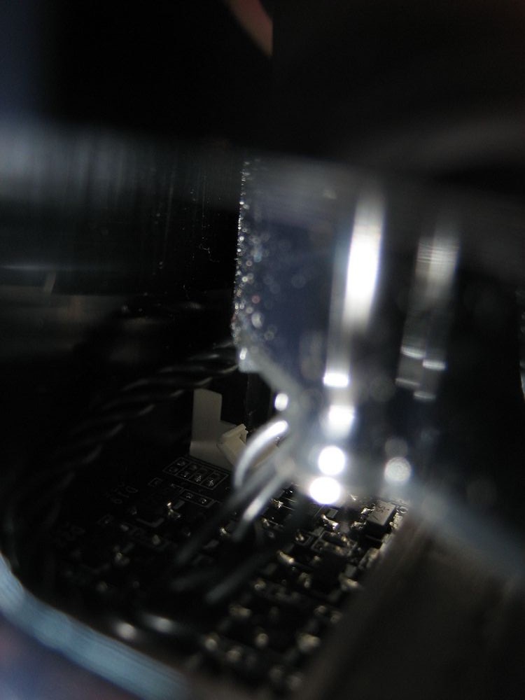

Dann poste ich hier im richtigen Thread meine Fotos des Defekts nochmals:
Auf dem ersten Pic sieht man, (leider etwas schlecht) die Sicht durch einen der grösseren Lüftungsschlitze (am hinteren Ende der Karte). Man kann deutlich erkennen, dass mit dem Stecker etwas nicht ganz in Ordnung ist.
Auf den weiteren Fotos sieht man exakt den Zustand, als ich den Lüfter abmoniert habe.
Anscheinend hatten das gleiche Problem schon mehrere Kunden. Was mich zugegeben etwas über die Qualität von EVGA enttäuscht, bin mir da von EVGA etwas anderes gewöhnt, vorallem in dieser Preisklasse.
Was mich noch mehr enttäuschen würde, wenn ich auf meine E-Mail an EVGA in den nächsten Tagen kein Feedback erhalten würde. Aber ich lasse mich da mal überraschen.
Ich denke die Sparmassnahmen haben leider auch etwas zu stark in der Qulitätskontrolle bei EVGA zugeschlagen. Aber das dies Absicht ist, glaube ich ebenfalls nicht.
