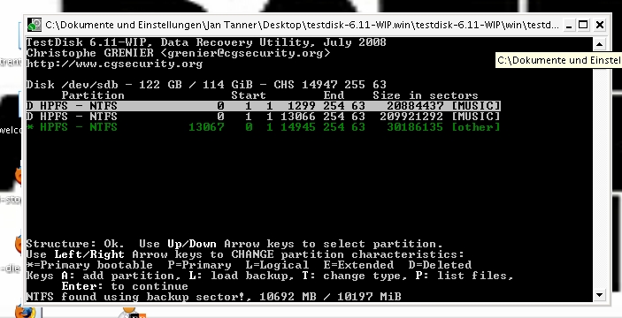

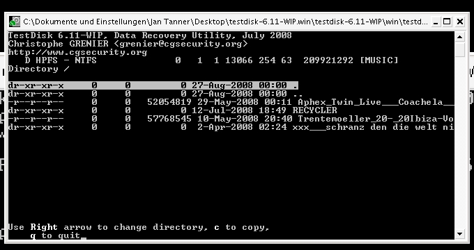

hallo, bin neu hier und komm teilweise nicht zurecht mit einigen dingen, habe die threads zum thema zwar gelesen, kann mir aber dennoch nicht helfen.
habe in etwa das problem wie hier schon beschrieben https://www.computerbase.de/forum/threads/mbr-externe-platte-geloescht.401247/

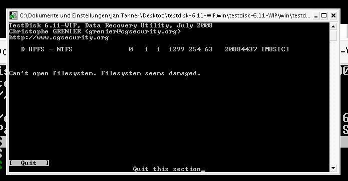

ähnliches problem, weiss jedoch nicht ob ich die mbr oder die partitionstabelle zerhauen habe, kabel wurde bei meiner externen hdd (maxtor, 2 partitionen music und other, ntfs dateisystem, masterjumper steckt) im betrieb entfernt, der usb hub stellte sich als nicht 2.0 kompatibel heraus, deswegen die kabeltrennung. jetzt erkennt er eine von zwei partitionen nicht mehr......und hier das was ich gar nicht verstehe, habe soweit die vorgehensweise von testdisk verstanden aber er hat nach deeper search suche 3 partitionen gefunden (?!) es waren definitiv nur zwei.
Ich hoffe du hast deine Daten gesehen.

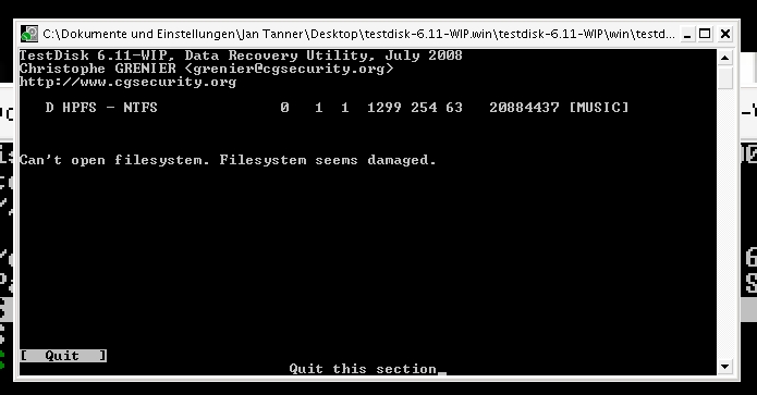

von fiona aus dem obigen thread...jedenfalls kann ich in der ersten meine daten nicht sehen, es steht da
cant open filesystem, filesystem seems damaged
bei den anderen beiden erscheinen die daten.....
und hier weiss ich nicht weiter......
bitte inständig um hilfe, bin in dem gebiet nicht so bewandert.....
vielen dank vorab
ps. dasselbe in knoppix, kann sie extern nicht mounten und intern erkennt knoppix nur die kleinere von den beiden partitionen

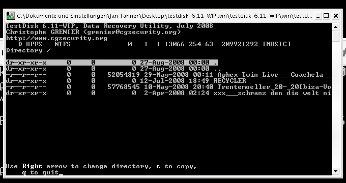

hmm, vorher dritte platte kommt, kann ich mir auch nicht erklären ... wiegroß waren denn deine partitionen, bevor sie gecrasht sind?
sind denn auf den beiden anderen partitionen alle daten (ordner) vorhanden, auch wenn du sie nicht mounten kannst?
Teile mal mit, ob es alle Daten auf diesen Laufwerk waren;
https://www.computerbase.de/forum/attachments/3-jpg.108030/
Wen ja, stelle die Partitionen wieder her;

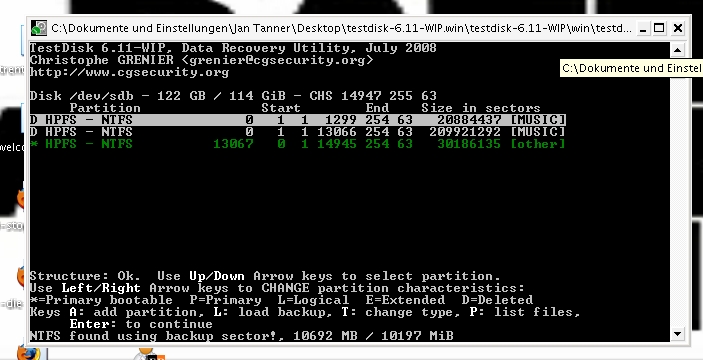

Ich gehe von diesem Screen aus;
https://www.computerbase.de/forum/attachments/1-jpg.108028/
Ich gehe davon aus, das du von der Platte nicht bootest?
Lasse die erste Partition einfach in Ruhe und mache dort nichts, wenn die verkehrt oder beschädigt ist.
Markiere die zweite von den drei Partitionen Partition und setzt die mit dem Links oder Rechtspfeil auf der Tastatur auf P für nur primär.
Siehst du ganz links.
Mache dasselbe mit der dritten!
Bestätige dann mit Enter.
Gehe auf [Write].
Bestätige dort mit Enter, y und Ok.
Im Fall wenn bei dir ein Bootsektor defekt sein sollte, kann dort noch ein Menü Boot erscheinen.
Bestätige dann aber nur im Fall mit Backup BS.
Beende Testdisk und starte den Computer neu.
Wenn chkdsk bei Systemstart kommen will, beende chkdsk erstmal.
Geht innerhalb von 10 Sekunden durch beliebigen Tastendruck.
Überprüfe das Ergebnis und teile es mit.
Viele Grüße
Fiona

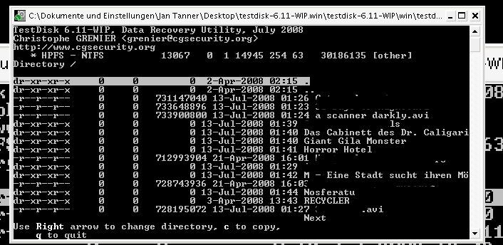

hallo fiona, nochmals danke und hier der neue stand
Lade mal Testdisk die neueste beta nochmal runter.
Gibt seit gestern eine neue.
ist schon die 6.11 beta version. habe testdisk gestern das erste mal runtergeladen.
die erstgenannte art die daten zu sichern funktioniert problemlos, auch auf der musicpartition, aber eben nur das was angezeigt wird (siehe pic gestern)

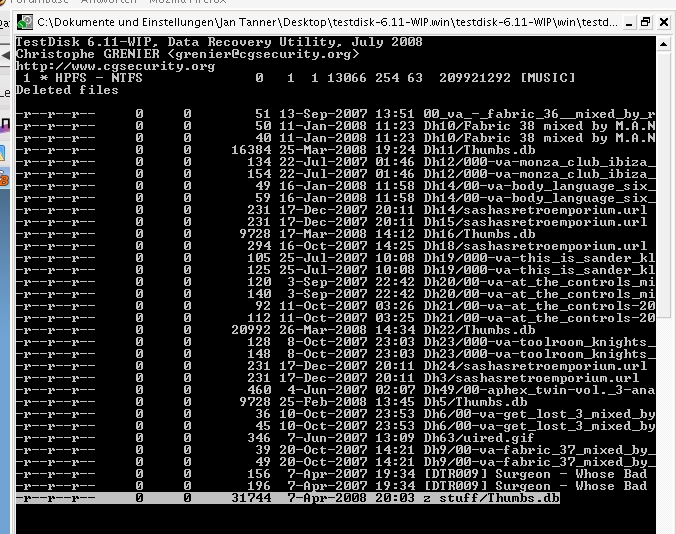

Mache aber mal eine Diagnose, ob deine Daten die nicht angezeigt werden unter dem Menü Undelete anzeigt und teile es mit.

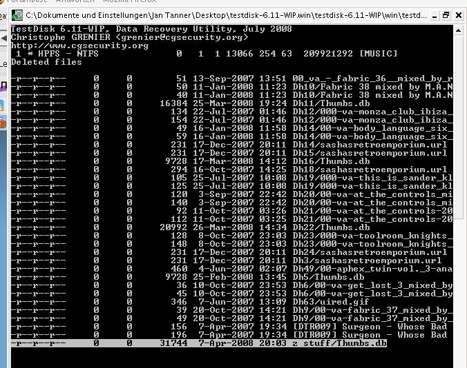

er zeigt ein paar daten an, habe diese auch mit c auf meinen rechner kopieren können, aber leider sind es nur bruchteile der daten, wie playlists und ein paar pics. die eigentlichen daten, also mp3´s fehlen weiterhin. siehe neues pic...
was nun?
grüsse chris

Verlasse mal mit q drücken das Menü Undelete.
Gehe dann mal auf Boot und Repair MFT.
Teile bitte nur mit, was dort steht.
Nimm bitte keine Änderungen durch y bestätigen oder ähnlich vor.
Lasse gegenwärtig alles so wie es ist, und achte, das du nichts schreibst.
Gehe dann auf Rebuild BS und lasse es laufen.
Hinterher zeigt Testdisk dir das Ergebnis an.
Wenn Testdisk zu lange sucht (mehr als einige Minuten, teile es mit.
Hinterher solltest du das Menü List sehen.
Gehe mal da drauf und teile mit, ob mehr Daten angezeigt werden.
Gehe dort erstmal nicht auf das Menü Write, um keine Änderungen vorzunehmen.
Viele Grüße
Fiona

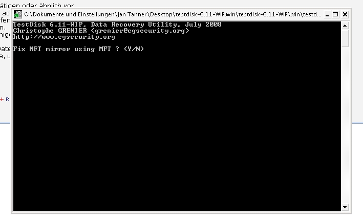

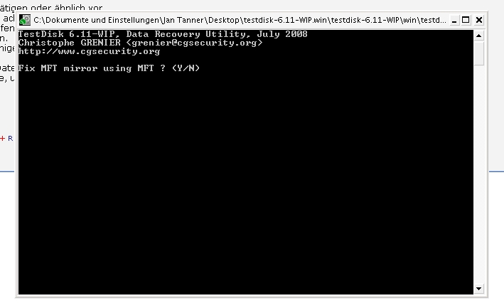

hallo....
okay hab alles so gemacht wie beschrieben..
das erste pic, es steht da
FIX MFT mirror using MFT? Y/N

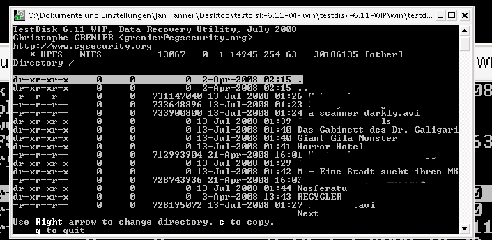

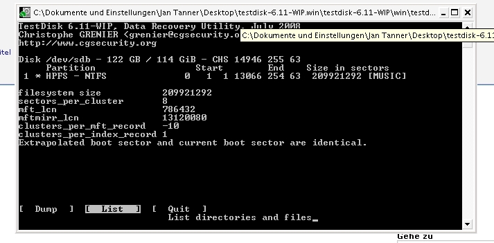

das zweite pic
nein dasselbe wie auch in der analyse ansicht, die daten die ich vermisse sind nicht zu sehen.
weiterhin danke für die bemühungen
beste grüsse
chris

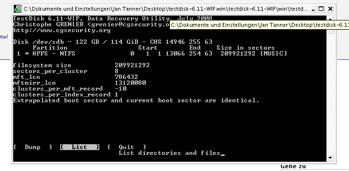

Der neue extrapolated und der Bootsektor sind identisch.
Daher gibt es leider nichts zu reparieren und zeigt die Daten nicht an.
Chkdsk Laufwerksbuchstabe: /r über Start / Ausführen / cmd ist ein Utility zum reparieren eines Dateisystems aber nicht zum Datenretten.
Daher auf eigene Gefahr.
Sichere Alternative wäre kostengünstige Datenrettungssoftware.

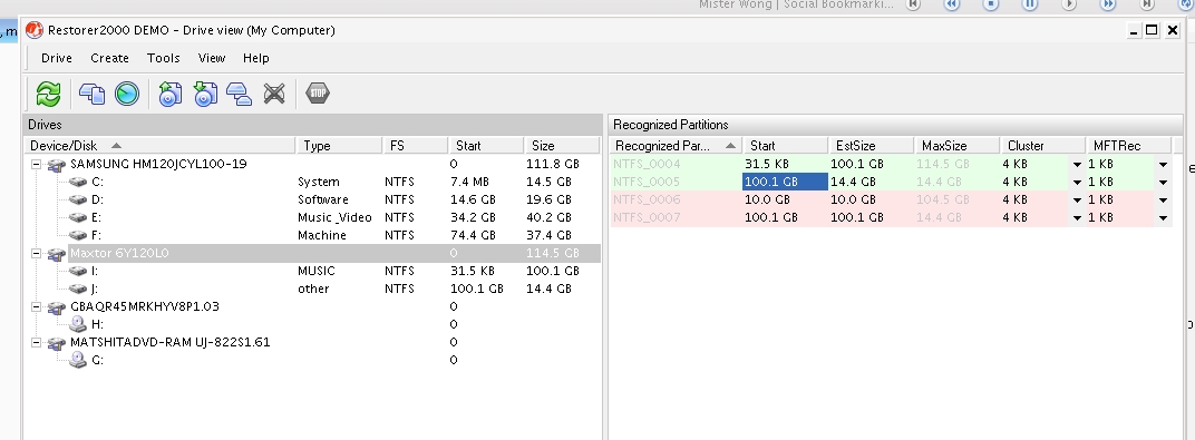

hallo fiona,
danke soweit erstmal,

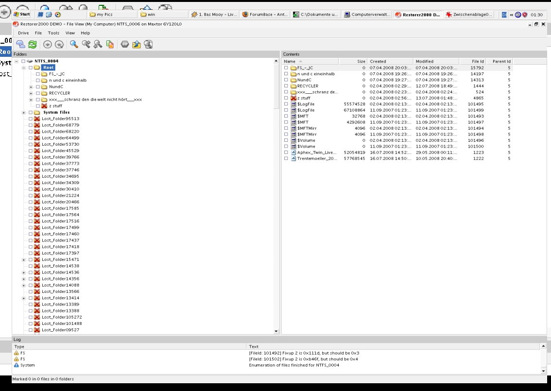

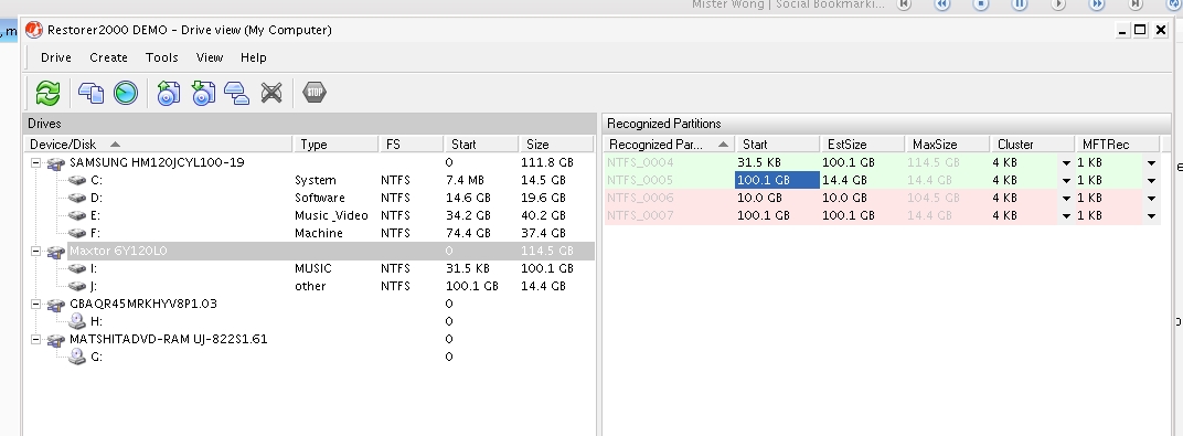

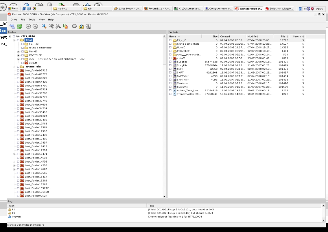

habe das mal mit dem restorer2000 versucht, habe die platte sicherheitshalber komplett gescannt, ergebnis siehe erstes pic.
restorer hat im linken fenster 4 bereiche angelegt, oben 2 in grün unten 2 in rot.
f5 gedrückt für open drive files
er zeigt er mir eine übersicht über daten die noch da sind (schonmal ein paar mehr als bei testdisk) von der music partition an, und den rest (es ist alles dabei was ich vermisse) als LOST_Folder_0xxxx an, siehe zweites pic.
mir schwant übles.......eine gute nacht euch allen und mfg
chris

Bei dir sieht es nach einem beschädigten Dateisystem aus.
Wenn du Dateien in LOST_Folder_0xxxx findest, ist wahrscheinlich die Ordnerstruktur überschrieben.
Teile mal den Status mit, den die Dateien haben.
Werden die Ordnungsgemäß angezeigt, oder haben die auch ein rotes Kreuz.
Sind die Datei-Erweiterungen erhalten?
Manchmal findet Scavenger mehr.
www.quetek.com
Ist dort auch auf deutsch.
Teile mal mit, ob du die kostengünstige Shareware nehmen möchtest.
Viele Grüße
