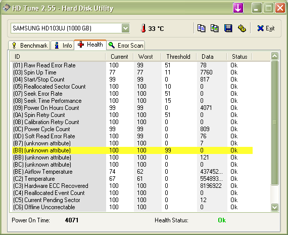

In letzter Zeit habe Ich mit schwerwiegenden Systemfehlern beim System-Start und plötzlichen Abstürzen auf meiner 1TB HD103UJ. Nach erneutes aufspielen des Systems mit Acronis True Image sind die Systemstarts kein Problem mehr, aber Absturz gibt´s noch. Erst friert es ein dann schwerwiegender Fehler und Neustart. Solche Probleme habe lediglich auf dieser Platte. Mit einer anderen treten solche Phänomene nicht auf ! Wie kann Ich die festplatte testen ?
Der Error Scan friert ständig das System lahm, nachdem die ersten zerstörten Blocks aufgefunden werden und muss neu starten !
Unter Health bekomme immer die selbe Meldung das gelb versehen isse.
Is die Platte kaputt, soll die Umtauschen ?

Wäre jetze eine reklamation fällig oder reicht formatieren aus ?

Die Disk hat ein paar def. Sektoren, die noch nicht ausgetauscht (sparing) wurden, das System kann daher immer wieder auf die Nase fallen. Def. Sektoren werden im Laufe der Zeit ausgetauscht, beim Format (gründliche Version) und bei chkdsk <Laufwerk>: /r. Da die Disk wohl noch rel. neu ist, sind 12 Fehler möglicherweise etwas viel, daher könnte man die Disk auch reklamieren.
Worin erkennt man am Healthstatus die 12 Fehler ?
Die Disk is knapp 1 Jahr alt und solche Probleme hatte Ich noch nie. Wenn nach Format keine Errors angezeigt werden ist sie langfristig wieder OK ?
An dem RAW Wert bei 'Current Pending Sector', wenn sie gespared wurden, findest Du die 12 ersetzten Sektoren bei 'Reallocated Sector Count'.

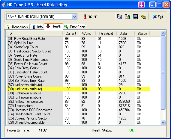

Ein deep Error-Scan ist nicht möglich, weil das System einfriert, HD-Aktivität für mehrere Minuten ausfällt und dann wieder kurzfristig läuft, bis das System dann endgültig abstürzt ! Das fängt immer an einer bestimmten Blockstelle an die rot gekennzeichnet ist !
Der Quick-Scan pausiert für mehrere Minuten an einer bestimmten Blockstelle trotz HDD-Aktivität und findet keine Fehler.

'Current Pending Sector' ist auf über 1000 in die Höhe gegangen, Du solltest die Disk reklamieren!
