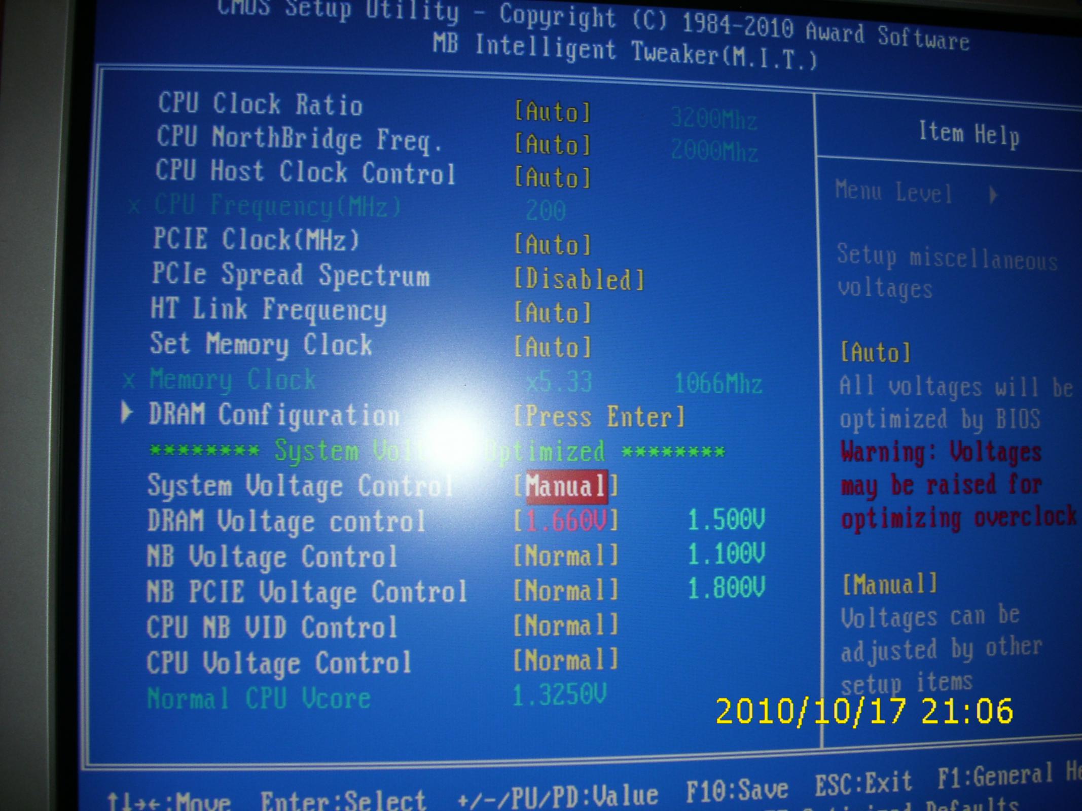

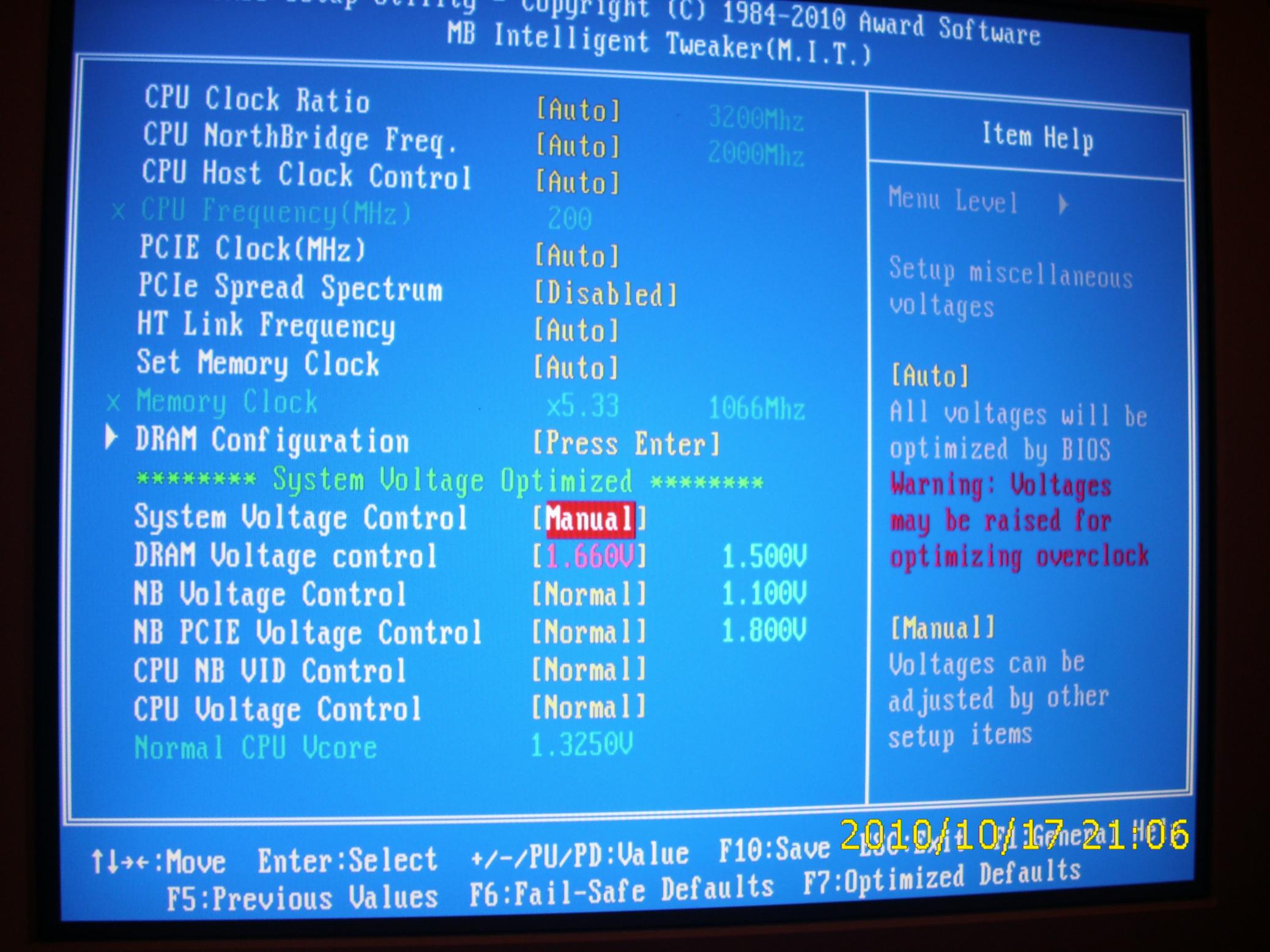

Erstmal zuende Testen.Kannst Bilder machen vom Bios?

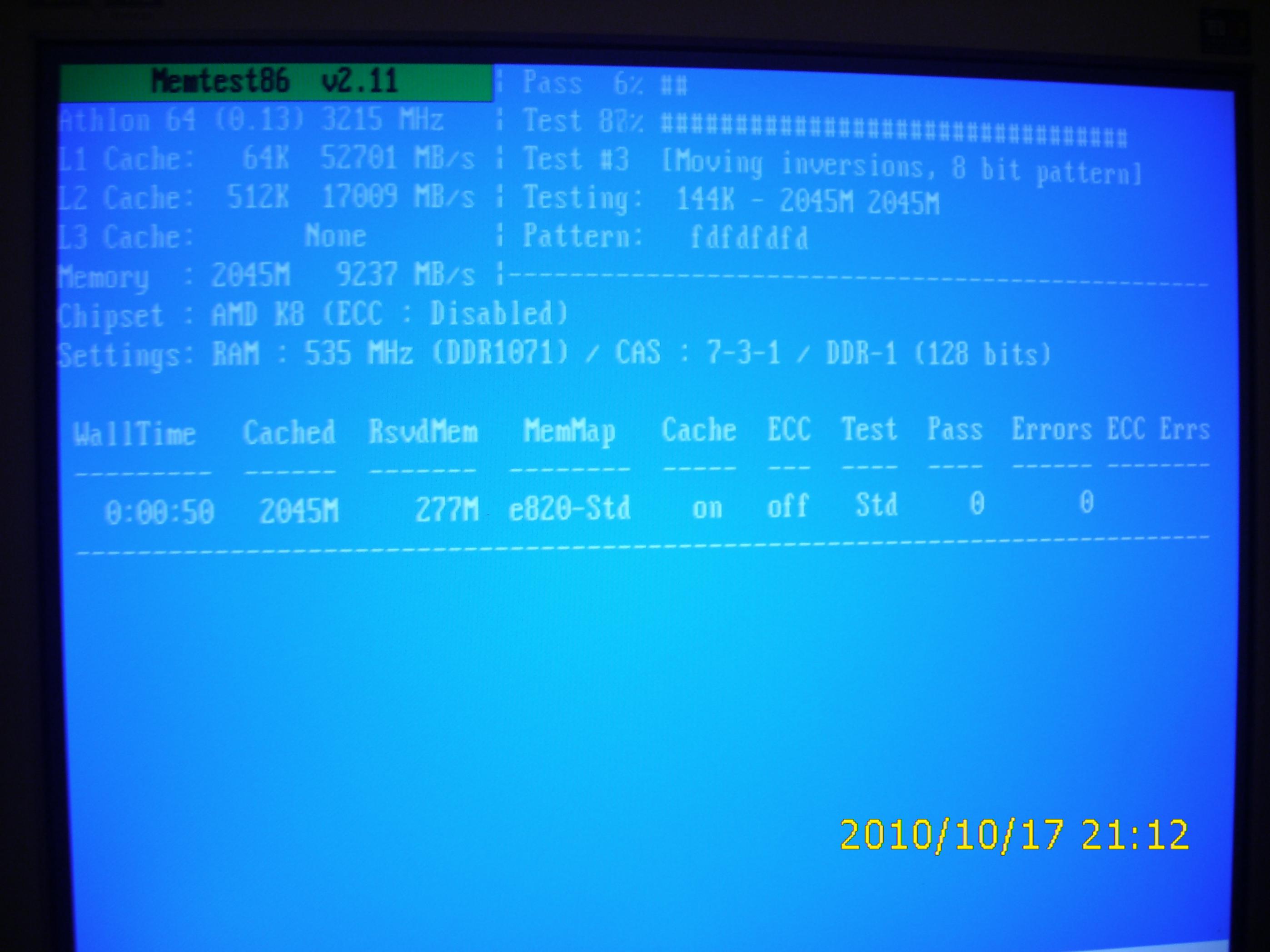

Also beide Riegel zeigen einzeln in DIMM1 keine Fehler im Memtest! Ist wohl eine Einstellungssache im BIOS. Bild folgt sofort...
Ist es normal, dass im Memtest bei CAS: 1-3-1 / DDR1 (128 bits) und Settings: RAM : 535MHZ (DDR1071) steht?

RAM läuft nun 1,65V und 1333. Timings siehe Bild, müssten richtig sein. Habe auf Ganged Mode gewechselt. Kein Erfolg!
