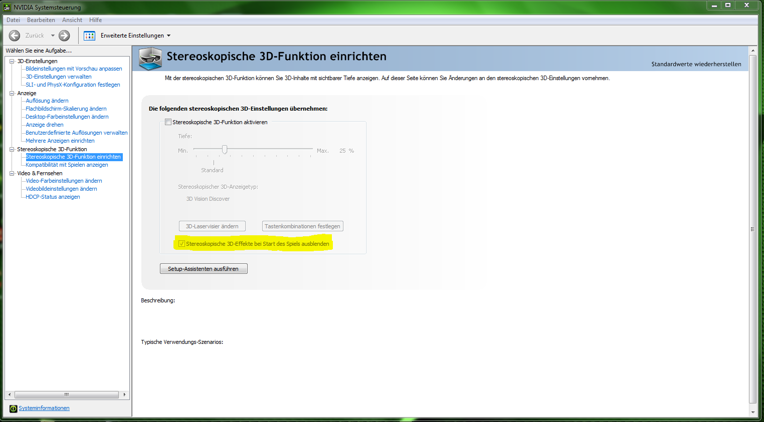

der Fakt ist das es an dieser neuen 3D-Funktion liegt weil die sich immer einschaltet beim Starten des Spiels aber auch nur im Vollbild Modus und das auch nur wenn die Karten als SLI Verbund arbeiten, wenn SLI aus ist bleibt auch die 3D-Funktion aus so wie sein soll.
ob das jetzt beim installieren/deinstallieren was schief gelaufen ist kann ich nicht sagen, habe immer die alten Treiber sauber entfernt.
Mit STR+T kann man im Spiel die 3D-Funktion aus und an machen, nur es ist immer nervig das Ganze.
Jetzt hab ich in der Nvidia Steuerung auch da wo die 3D-Funktion gesteuert wird eine Funktion gefunden womit sich der Modus von selbst deaktiviert sobald ein SPiel gestartet wird.
Die Frage bleibt aber immer noch Warum das Ding von alleine eigeschaltet wird und das nur wenn die Karten im SLI Modus arbeiten.

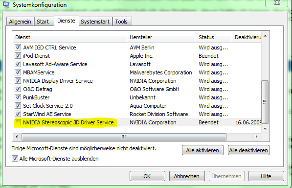

Ich hab jetzt ein Tipp aus anderem Forum bekommen und das war genau das was ich wollte.
Ich hab jetzt denn Nvidia Stereoscopic 3D Driver Service unter msconfig/ Diente ganz ausgemacht und siehe da jetzt starten die Spiele ohne Probleme mit der Farbe so wie sie sollen.
Also liegt es an dem Nvidia Treiber der vieleicht unter SLI nicht so ganz funktioniert.
