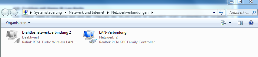

W-Lan kann ich nicht aktivieren. Wenn ich auf W-Lan aktivieren klicke, geschieht nichts und W-Lan ist immernoch deaktiviert, auch wenn Lan deaktiviert ist:
Hast du mehr als einen PCI-Slot? Wenn ja, dann steck die Karte mal um. Was steht im Gerätemanager in den Eigenschaftsseiten der WLAN-Karte (z.B. Gerät funktioniert einwandfrei, Adresskonflikt, ...)?
